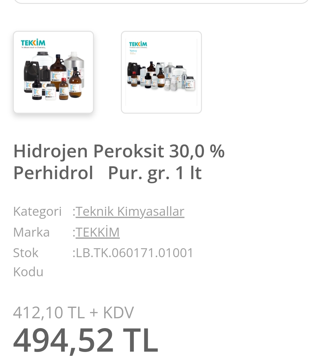

Çok pahalı bunlar, ve dediğin gibi amazon gönderse de gümrükten geçmeyebilir. Ben üç tane kimyasalı 2000 TL ye aldım labor.com.tr den. Her birisi 1 kg. Denerim burada, eğer işe yararsa paylaşırız.

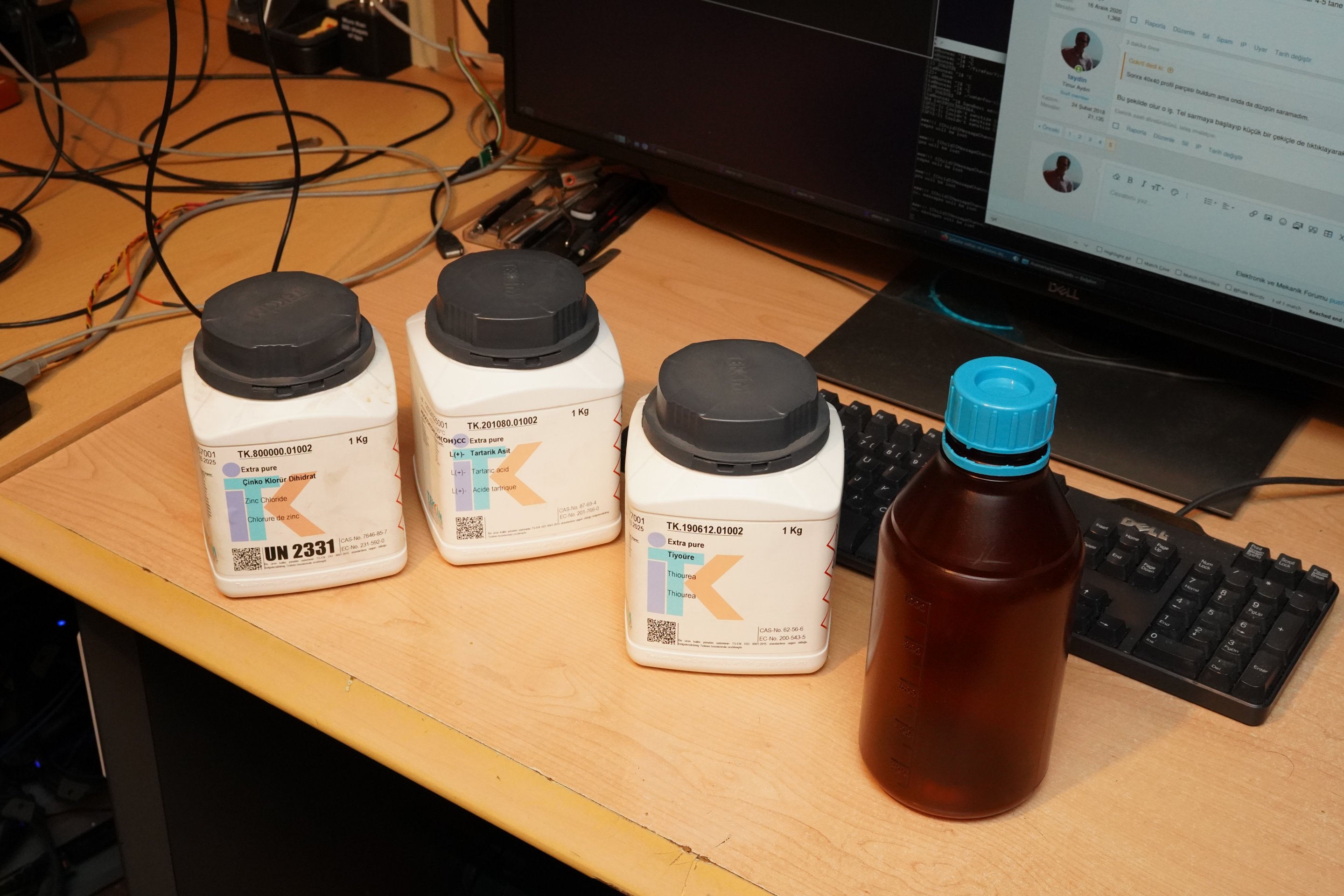

Kimyasallar geldi. Bereket hiç birisi özel izne tabi değilmiş. Bir tane de mamul şişesi aldım :D

Bu solüsyonu daha önce yapmıştım, merak edenler için solüsyon bu haliyle çöp. 2 gün içerisinde tamamen oksitleniyor ve sarı bir tortuya dönüşüyor.
Bizim için önemli olan kriter, solüsyonun uzun ömürlü olması değil zaten. İhtiyaç kadar hazırlayıp kullanacağız. Önemli olan bu şekilde işe yaraması.
