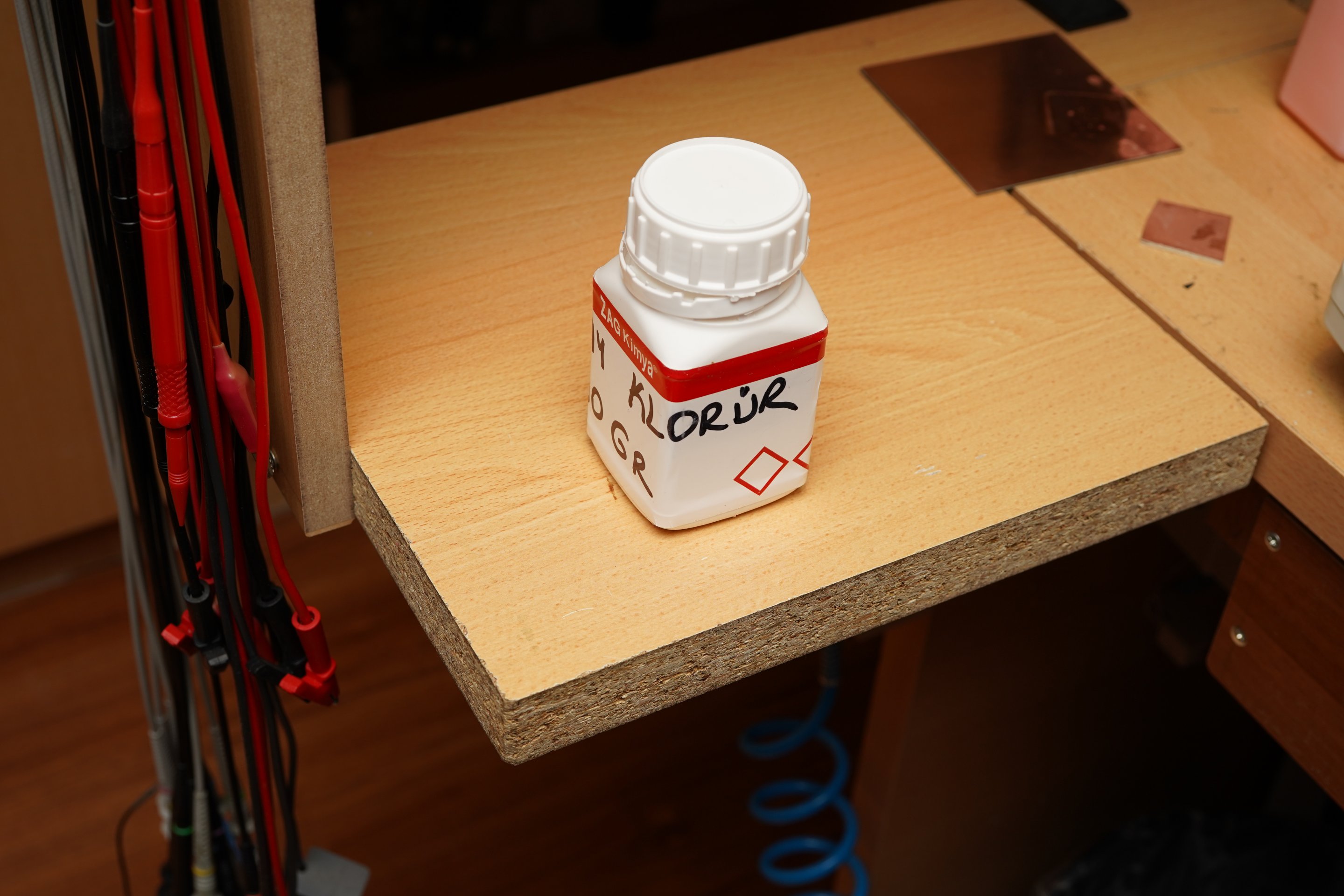

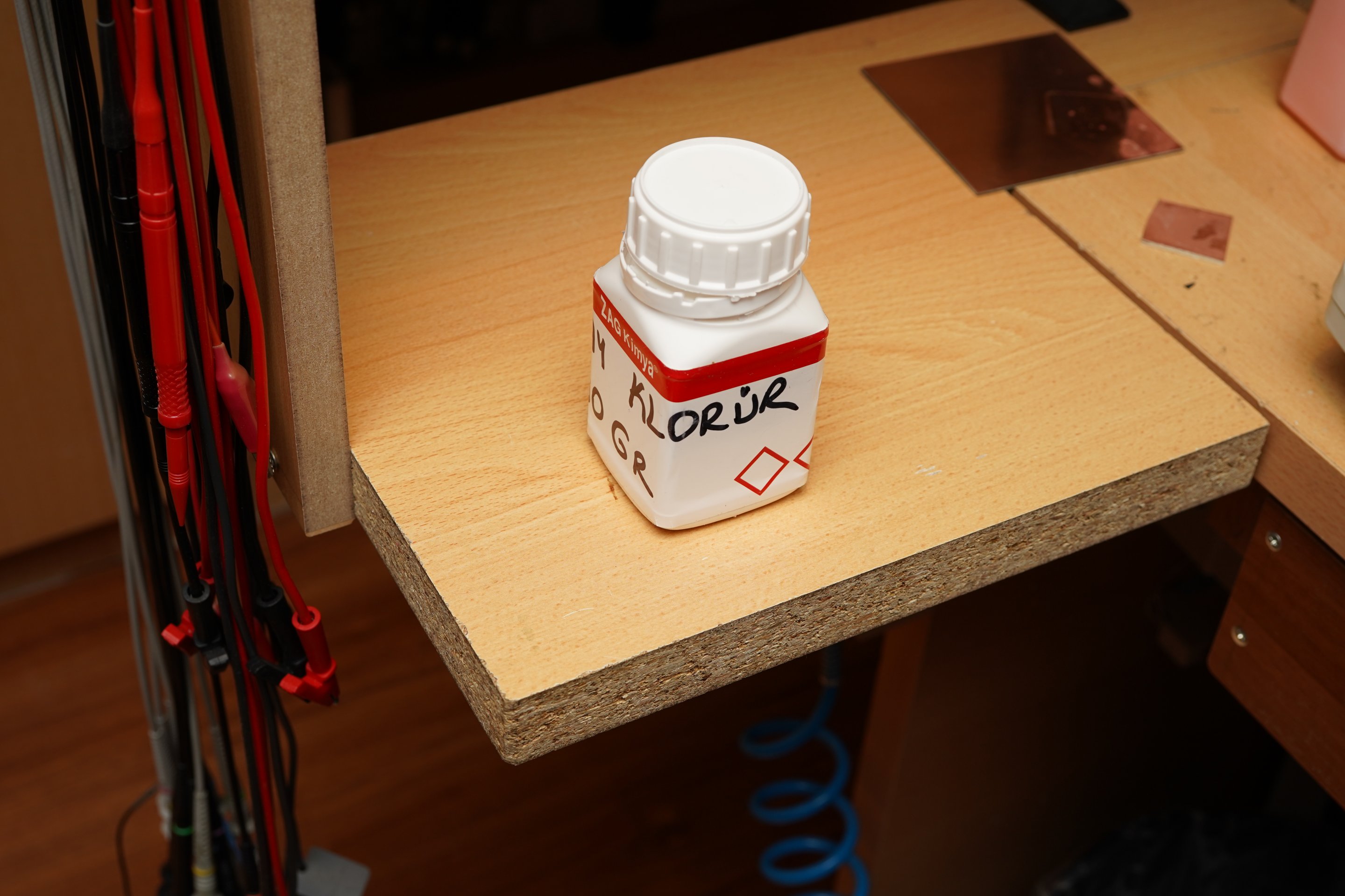

oksilab.com 1 haftanınn sonunda ve üçüncü telefon konuşmasının ardından ürünü nihayet gönderdi. Ama kalay klorür dihidrat yerine sadece kalay klorür göndermişler galiba. Çünkü içerideki toz tamamen topaklanıp bir kaya haline gelmiş. dihidrat olsaydı böyle topaklanmazdı. Biraz hafriyat yaptım ve şimdi tekrar sıvıyı hazırlıyorum. Başka bir firma bulmam lazım.
Kalay klorür dozajını 5 g yaptım. Tarifte 1.5 g diyordu.

Topaklanması normal, dihidrat olmadığını göstermez.

Çökelmenin sebebi kalay klorürün çok olması değil, eğer gördüğünüz çökelti beyaz küçük parçalardan oluşuyorsa hidroklorik asit ve tiyoüre karışımının tortusudur o, karışımı ısıtarak çözebilirsiniz, şayet dipteki bulanık bir tortu katmanı ise solüsyon bozulmaya başlamış ya da kullandığınız kalay klorürün saflığı düşük demektir.
Evet beyaz çökelti şeklinde. Karıştırıcıda ısıtırken yoktu bunlar.
