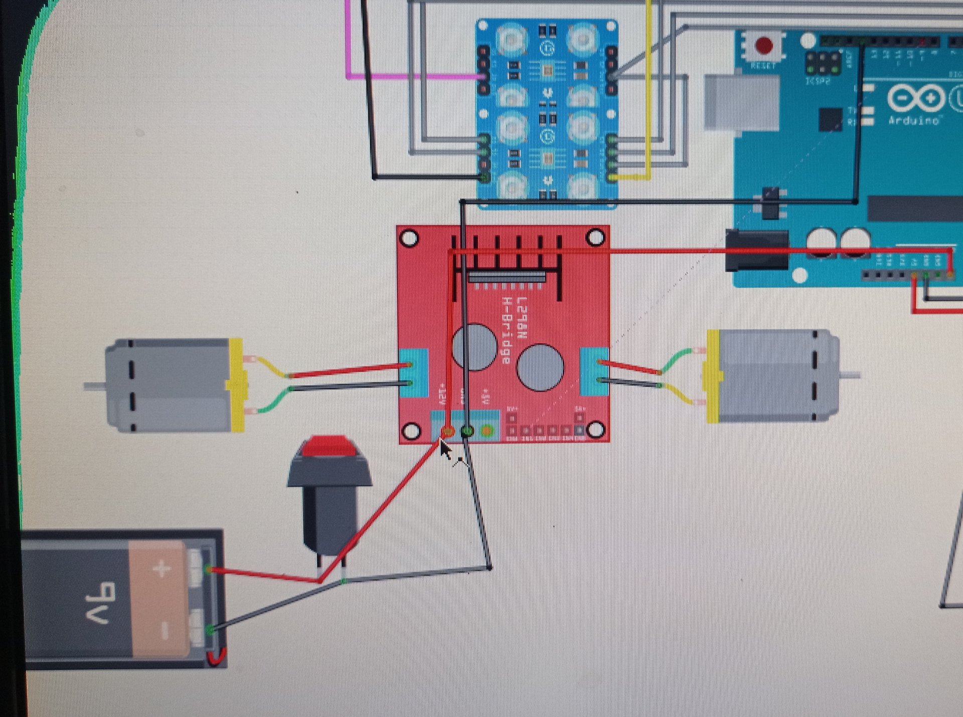

Merhaba sizce bu doğru bir bağlamamı?
anahtar +- arasında bastığın an kısa devre.
l298in motoru sürmesi için ihtiyacı olan pinleri kullanmamışssın
Aşağıdaki resimden kopya çek.
Anahtarı pilin tek hattına bağlamalısın. Ya kırmızıya bağla yada siyaha. İkisine birden bağlanmaz.

Seninki doğru değil. Benim attıklarıma bakarak yap.
@emreco1324 bir dili öğrenirken önce alfabesinden başlanır sen alfabeyi bilmeden o dilde roman yazmaya kalkışıyorsun.

19582 eklentisine bak
1- Pilden çıkan Siyah kabloyu anahtara bağlama. Direk motor sürücüsüne devam etsin.
2- Pilden çıkan kırmızı kabloyu anahtara bağladığın yerden kes. diğer kısmını anahtarın diğer ucuna lehimle.
Opsiyonel:
3- Motor sürücüsünden Arduino'ya giden kabloyu +12V değil +5V çıkışından bağla. Arduino üzerinde de 5V pinine taşı. Böylece Arduino yerine sürücü kartı üzerindeki regülatörü de kullanabilirsin. Her iki durumda da motorlar çalıırken Arduino üzerinde motorlardan kaynaklı bir parazit oluşcak. Sensörler ile ilgili bir dengesizlik yaşayabilirsin. Özellikle analog girişlerde.
