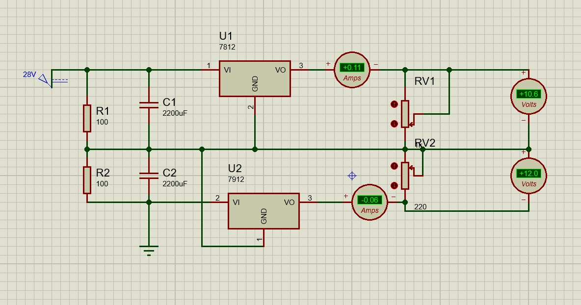

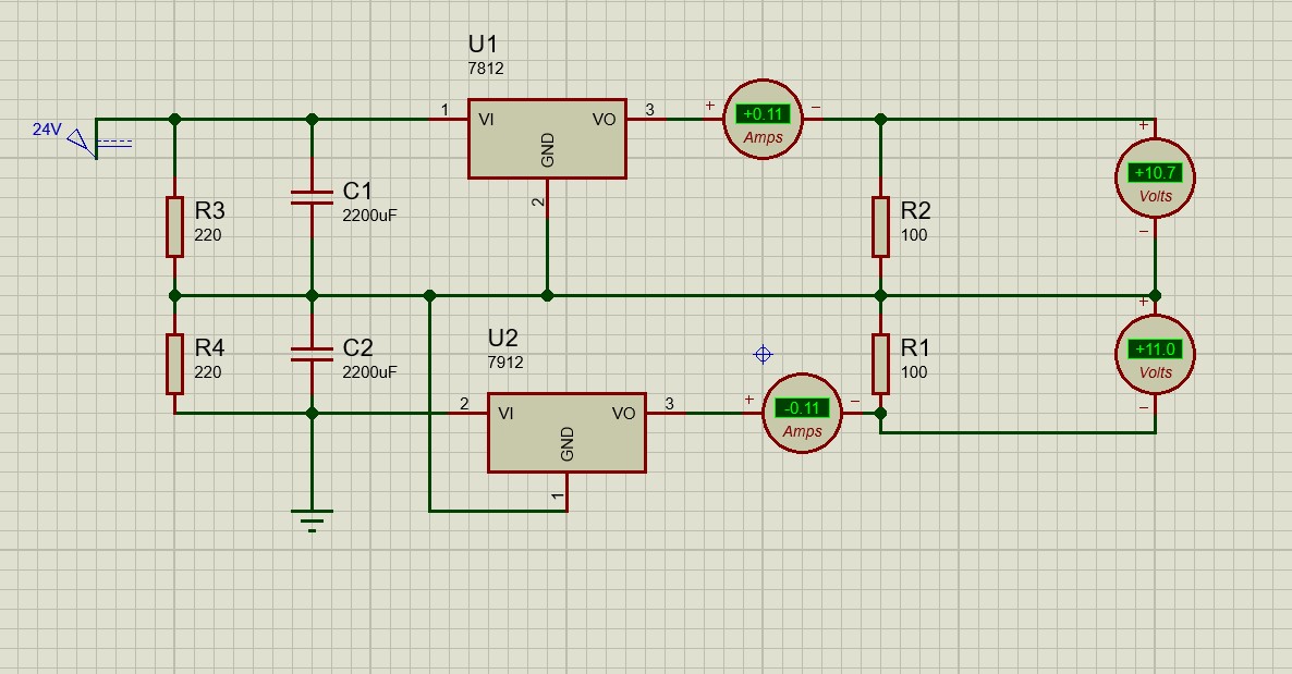

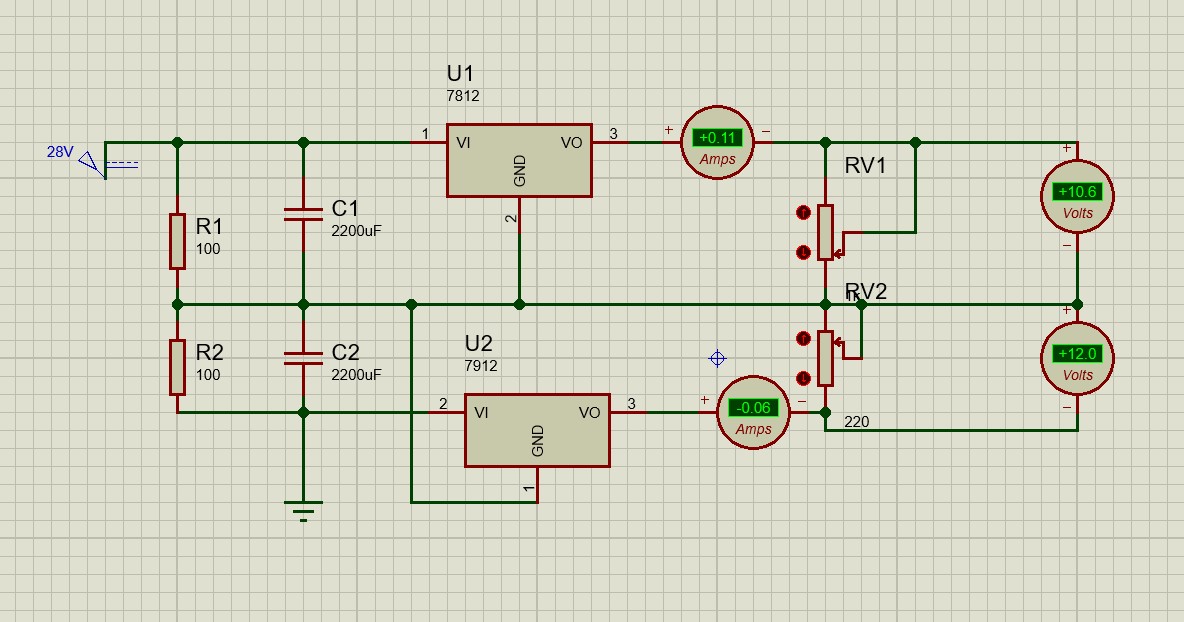

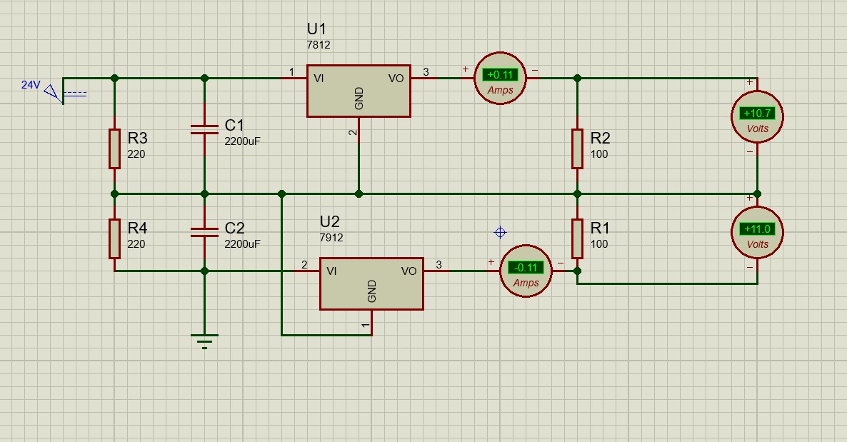

Soyle bir devre calismaz mi? 0V ve 24V 'umuz var. 24V'a 7812, 0V'a 7912 bagliyoruz. GND uclarini birlestiriyoruz. Cikislarda da +12V, 0 ve -12V'umuz oluyor. GND icin entegrelerden once ayni kapasitde iki kondansatoru de seri baglariz konudaki gibi.
Gnd leri nasıl birleştirecek siniz. Zaten gndyi 7912 ye bagladiniz.
Entegrelerin GND uclari birlestirilecek. 7912'nin girisine baglanani 0V olarak etiketlemistim. Entegreden cikista o -12V olacak. 12V ise GND olacak. 24V'u da +12 olarak kullanacagiz. PC basina gecince simulatorde denerim, ise yariyorsa da atarim buraya. 7xxx'in minik versiyonlari vardi, onlarin cikisi 100mA ile mi yoksa 150mA ile mi sinirli hatirlayamadim. 150 ise onlardan kullanirsiniz, akim limitleme isi de cozulmus olur.
Bilgisayar acikmis. Telefondan teamviewer ile baglanip yaptim. :saril:Guzel sey teknoloji. Simulatorde calsiyor gorunuyor. VOltajlar azicik dusuk ama minciklarsak biraz halledilebilir sanirim.

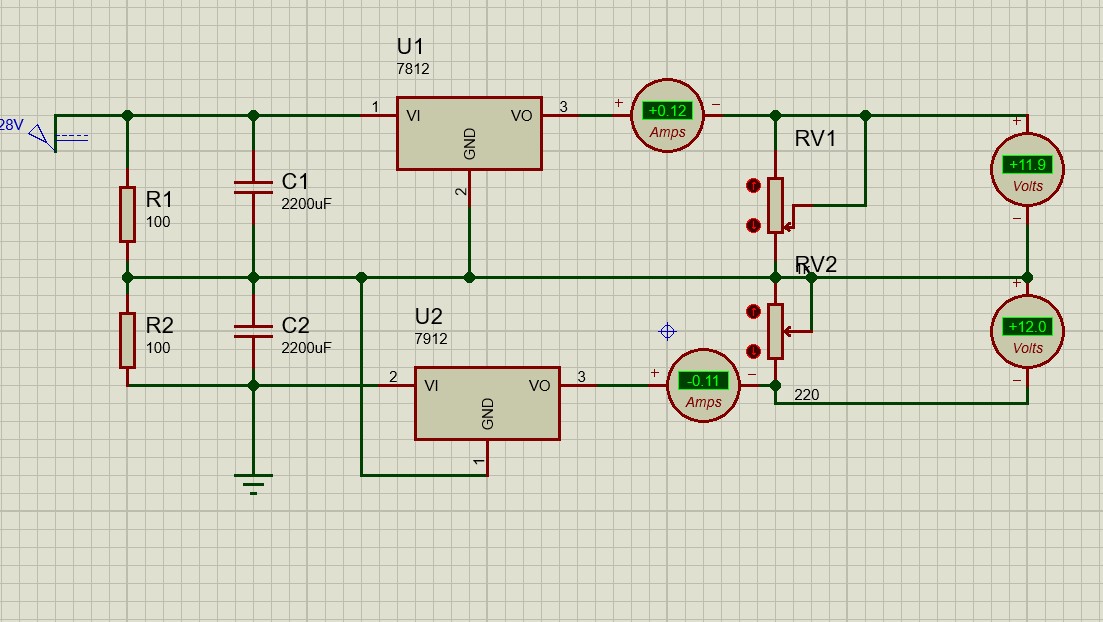

Edit : sanirim girisi 24V verdim diye oldu. 28 vermek lazim , unuttum. Dikkat edilmesi gereken konu tamamen yalitilmis olmasi lazim devrenin. Bizim -12 aslinda GND, 0 ise +12V. +12 de gercekte 24V tabii. Sadece gercek 0V varsa ve unutup buradaki sahte "sase" ile birlesirse vukuat cikar. :cheeky1:

Bu şekilde bağlandıklarında çalışmıyorlar. Pozitif ve negatiften farklı akım çektiğinizde aradaki farkın regulatörlerin GND bacaklarından geçmesi gerekiyor ama bu regulatörler bunu sağlayacak şekilde üretilmemişler

Burada yükleri değiştirince çalışmayacak. Benim için de hayal kırıklığı olmuştu :) .

Hehe, cok cakalim ben. Girise direnc attim, oradan geciyor akim. 100mA geciyor mu yukten diye ampermetre de ekledim, geciyor. Verim dusuyor ama ise de yariyor. :p
Ben bilmem, Proteus emmi "oldu, vallaha oldu, billaha oldu" dedi bana. :D Ahanda bele. Potlarla oynayinca da degismiyor Voltaj.
