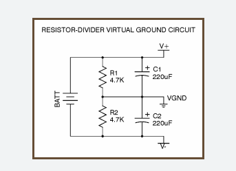

Akım eğer kısıtlı ise aşağı devre de kurulabilir Batt olan bölümden 24v verirseniz +12 / -12 alabilirsiniz kondansatör voltajını 24v dan yüksek olmasına dikkat etmelisiniz

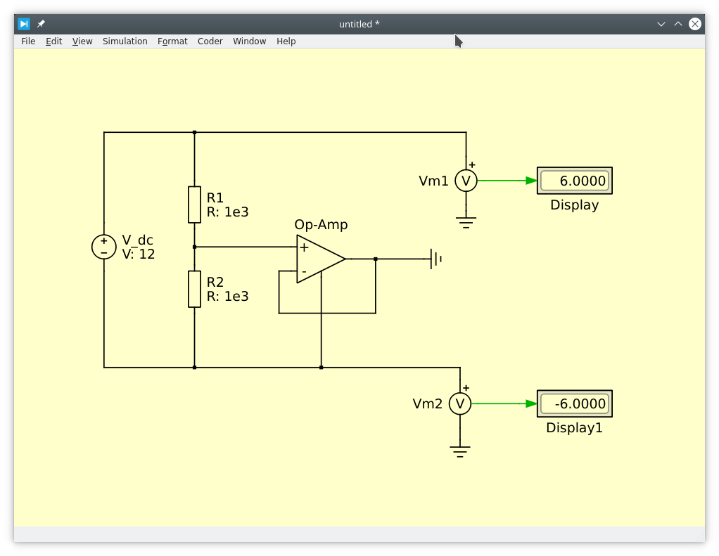

Bir opamp de kullanabilirsin. Aşağıda PLECS ile çizdiğim devre var. 12 VDC beslemeden şaseye göre ±6 V elde ediyorsun. L272 gibi akım verme kapasitesi daha yüksek bir opamp kullanırsan akım sıkıntısı da çekmezsin.
Bir de şu konuyu incele
R1 ve R2 gerilim bölücünün ortasındaki voltaj ne kadar değişirse çıkış da o kadar değişir.

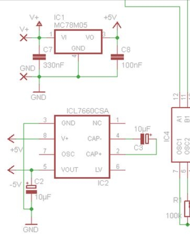

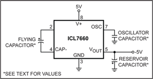

Peki 7660 işinizi görür mü?
7107 ile yapılan bir voltmetre devresinde -5 volt temini için kullanilıyor.
Maksimum giriş gerilimi nedir bilmiyorum ama önüne bir adet 5 volt regulator takabilir siniz.

ICL7660 bulunamazsa Texas Instruments TL7660 aynı işi görüyor
