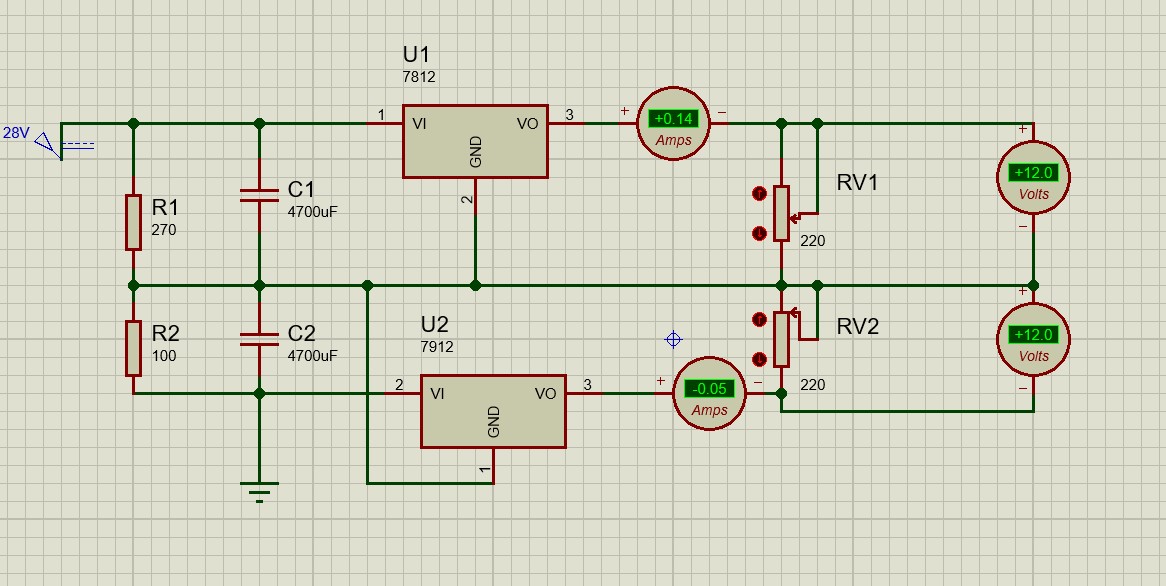

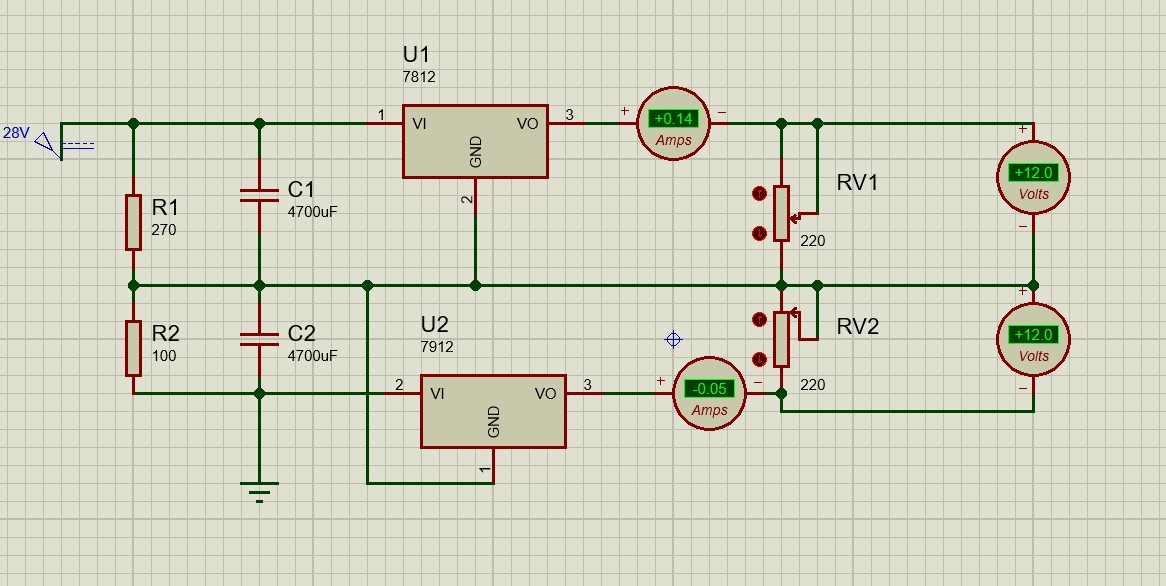

Pozitif voltajdan negatif voltaj elde edilir mi?
Sonuncuda oldu galiba. @semih_s bile begenir bunu. :D :tamam2:
NOt : kondansatorler aslinda cok farketmiyormus. 4700 cok.
Bu toploji çalışırsa 7805 ve 7905 ile kurup kullanabilirim.
Şönt regülatörlerle yapılabilmesi lazım. Eğer verimsizlik ve regülasyon çok önemli değilse 2 transistör ve zenerlerle halledilir. (Ripple yine düşük olur ama) Bir deneyeyim. Ne kadar akım çekilecek?
23862 eklentisine bak
Ama yine hile yapıyorsun. komponentlerle oynamadan yükleri ters çevirince olmayacak yine.
Tabiyki hile yapiyorum. Yoksa bu cok mantiksiz bir devre. Ama kandirip calistirmak lazim. Calisiyorsa her sey mubah. Zaten buradaki voltaj 7V a dusecek olsa bile eger bunun cikisinda 7805- 7905 ile kullanirsak onlari kurtarir herhalde.
Google a sorunca pekcok yontem cikiyor ama bu cok ucuz bir cozum.
Şu çalışıyor. 100mA için sorun yok. yük altında 0.05V voltaj değişimi oluyor. toplamda sürekli 2,5-3W yakıyor yalnız. Eğer 50mA yeterliyse güç tüketimi düşürülebilir. R1 ve R25 1 watt seçilirse iyi olur.
edit: Transistörler darlington olmalı.

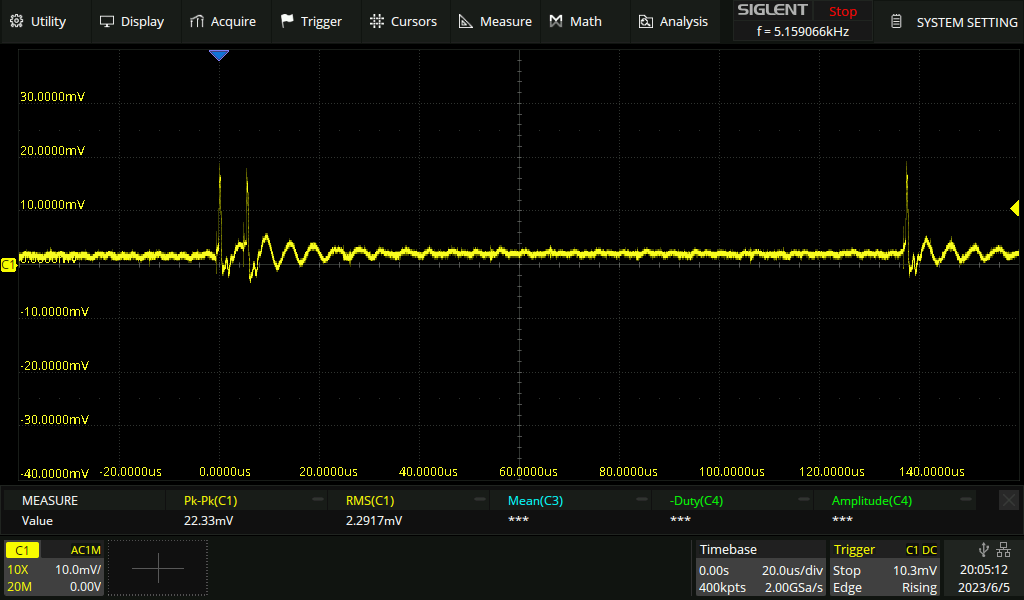

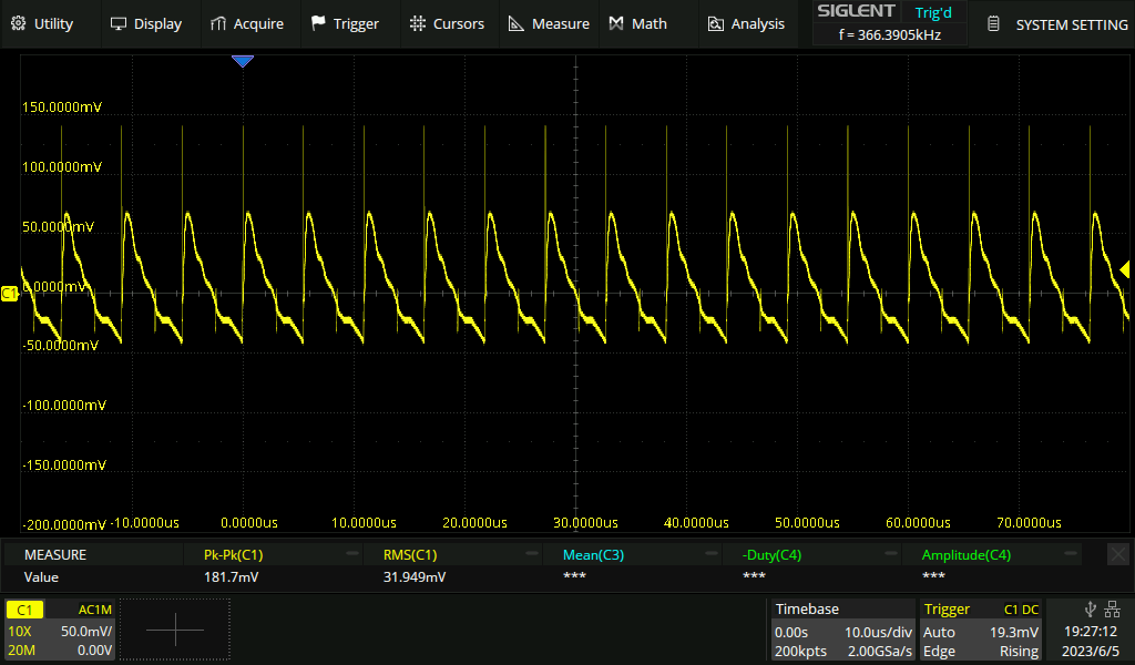

Bu modülü az önce test ettim. Rigol DP932A güç kaynağı ile 24V temiz bir gerilim verdim.
Sonuçlar şöyle:

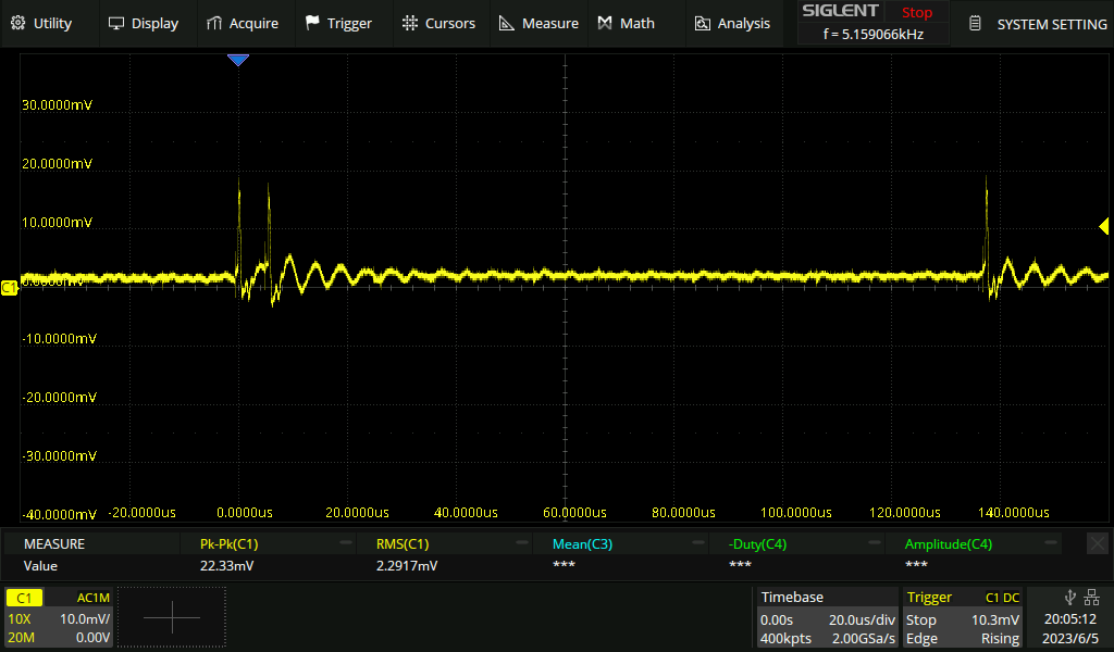

Yük yokken
Çıkış +-18V olacak şekilde ayarladım. Yükü kaldırdığımda ripple çok kötü değil (p2p: 22 mV, RMS: 2.3mV).
Gerilim ise + çıkışında 19.89V, - çıkışında 18.40V.

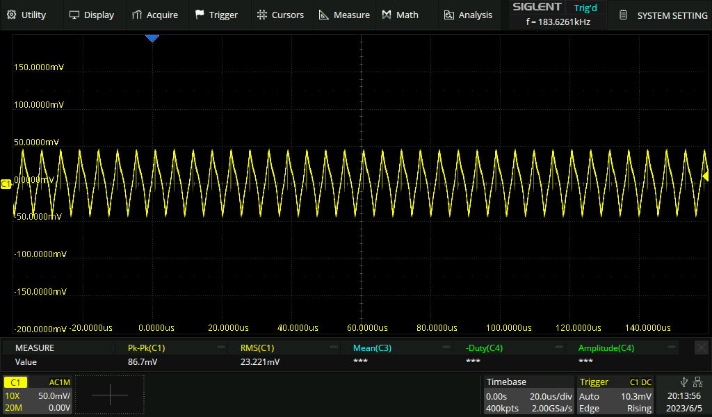

50 Ohm yük altında giriş 24V çıkış +-18V

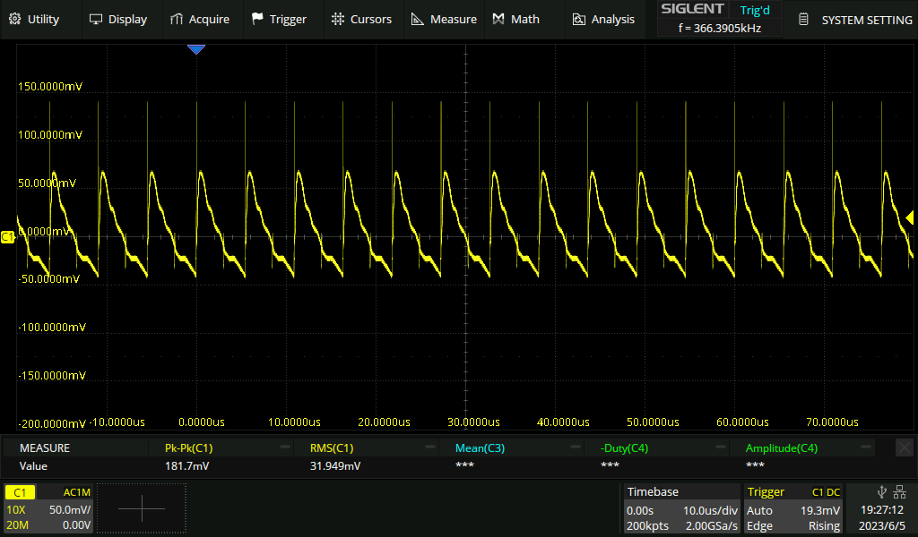

Her iki çıkışa da 50 Ohm yük uygulayınca (100mA x 2 çıkış akımı) ripple kötüleşmeye başlıyor:
Bu + çıkışındaki ripple. p2p: 181mV, RMS: 32mV

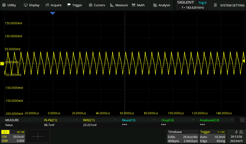

Bu ise - çıkışındaki ripple. p2p: 87mV, RMS:23mV. + çıkışına göre biraz daha iyi.

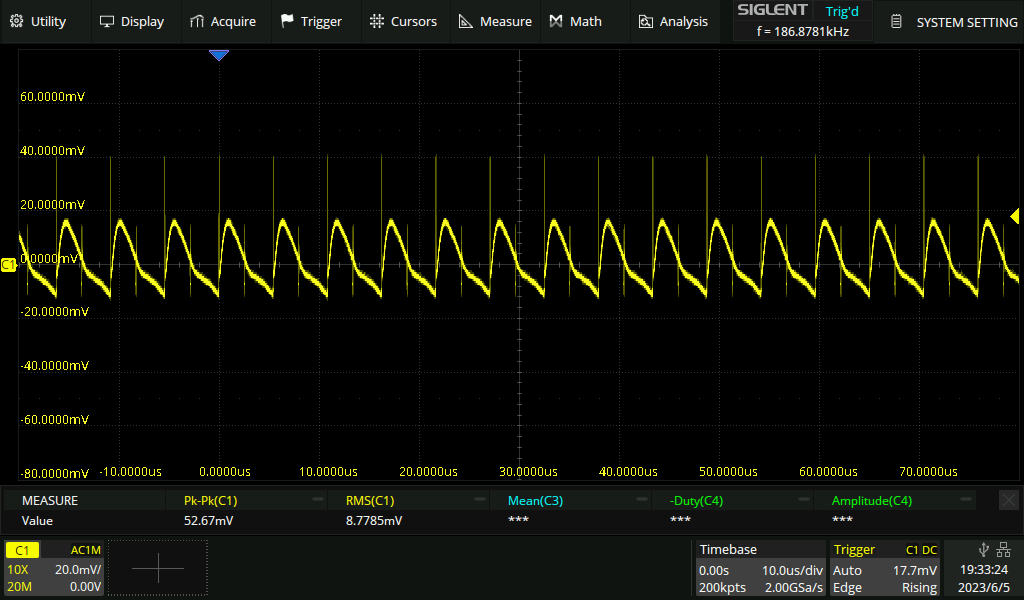

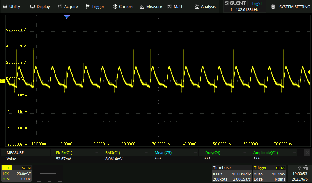

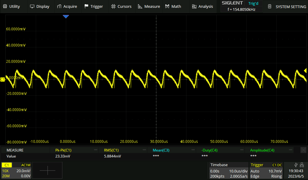

50 Ohm yük altında giriş 24V çıkış +-5V
Çıkış gerilimini 5V olarak ayarlayınca ripple doğal olarak olumlu etkileniyor.

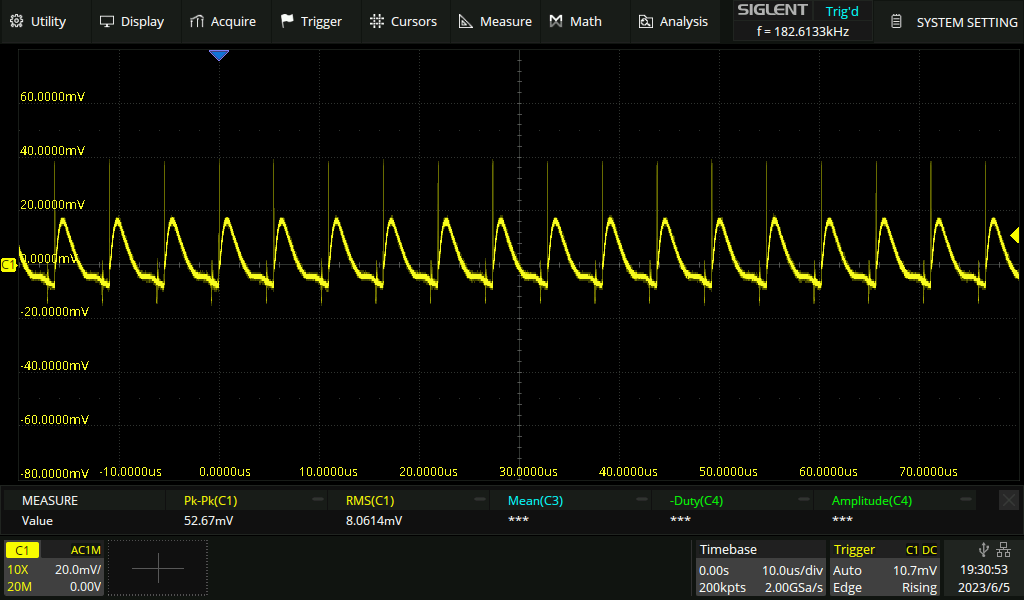

+ çıkışındaki ripple: p2p: 53mV, RMS: 8mV

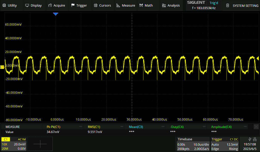

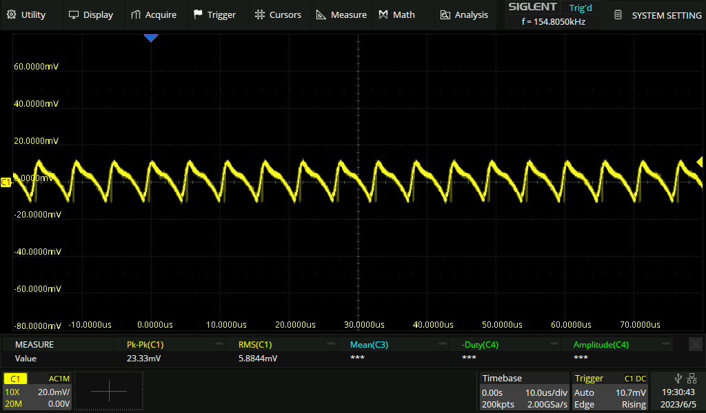

- çıkışındaki ripple: p2p: 23mv, RMS:6mV

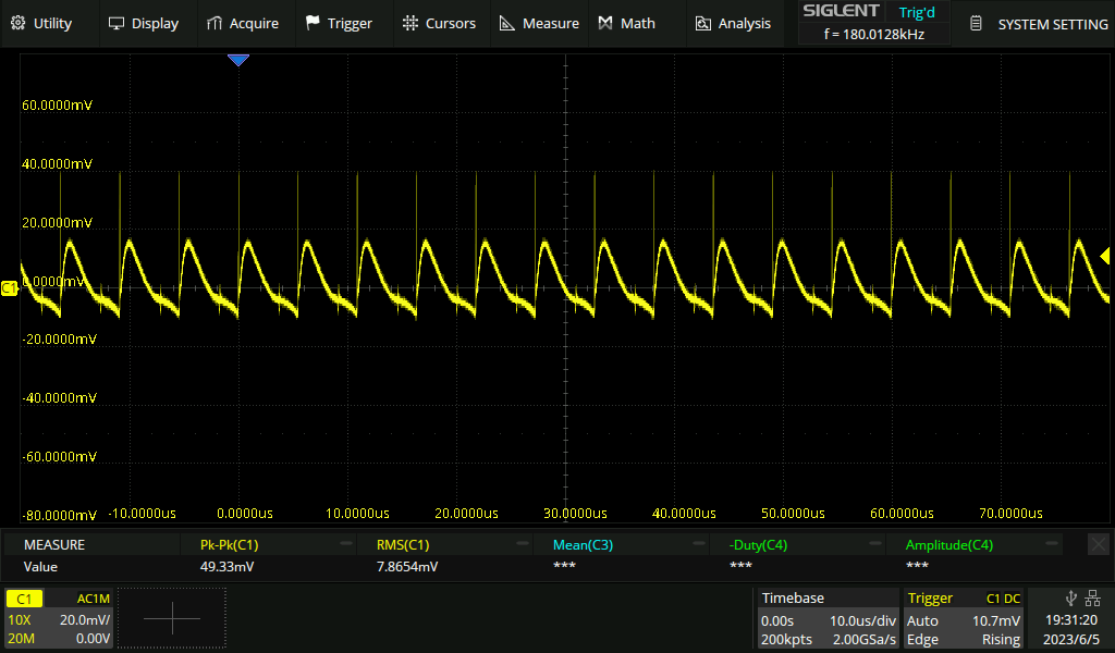

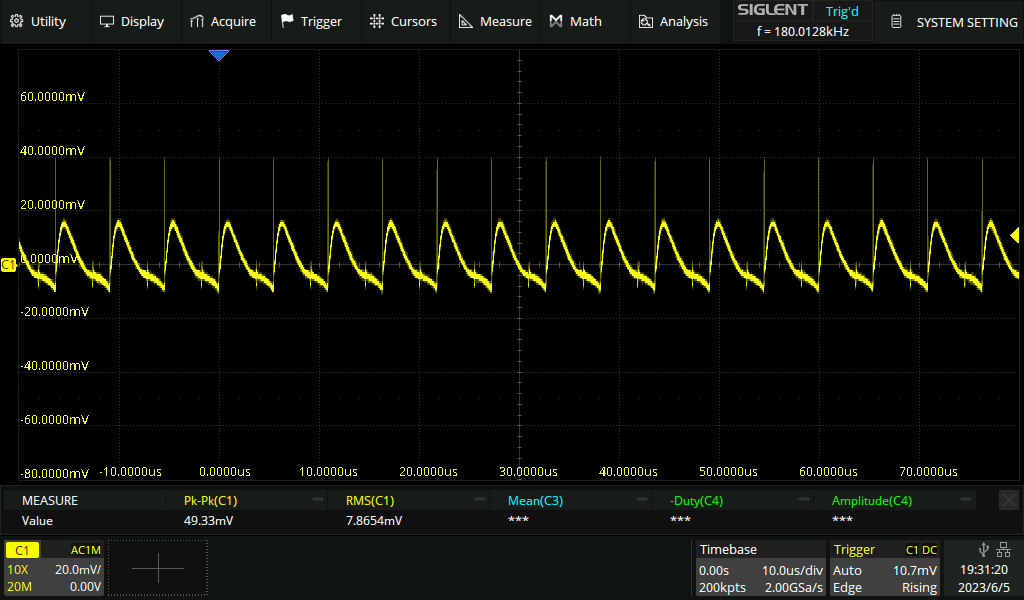

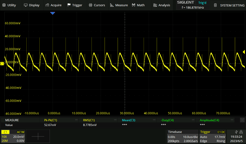

50 Ohm yük altında giriş 10V, çıkış +-5V
Giriş gerilimini 24 volttan 10 volta düşürünce ripple çok fazla etkilenmiyor.
+ çıkışında: p2p: 49mV, RMS: 8mV
50 Ohm yük altında giriş 5V, çıkış +-5V
Emin olmak için giriş gerilimini 5 volta düşürdüm. Sonuç yine yakın.
+çıkışında p2p: 53mV, RMS: 9mV

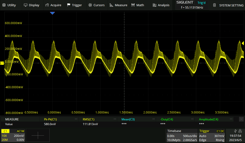

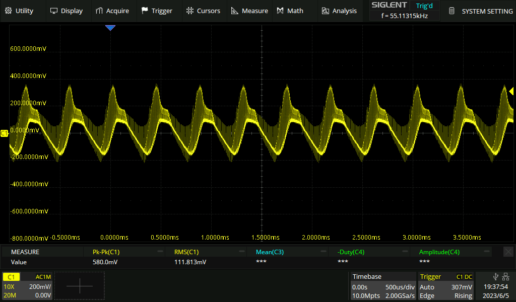

50 Ohm yük altında giriş 5V, çıkış +-12V (Step Up)
Step down mudunda olduğu sürece giriş gerilimini arttırmak ya da düşürmek çok etki etmiyor. Ancak step up modunda çalışınca durum çok değişti:
Giriş gerilimi 5V, çıkış gerilimi +-12 V olarak ayarlıyken yük altında (240mA x 2) oldukça kötü bir ripple var. Bu modül step up modunda kullanmaya uygun değil.
+ çıkışında p2p: 580mV, RMS 112 mV

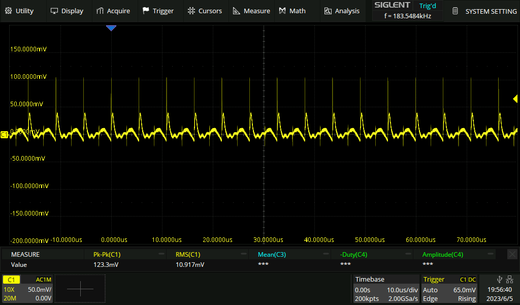

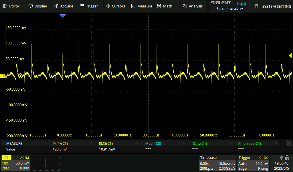

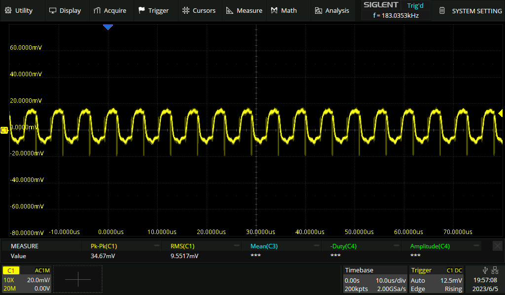

Çıkışlara kondansatör ekleyince
Çıkışlara birer tane 470uF (evde elimde low ESR yok. Sıradan kapasitörler kullandım) kapasitör ekleyince
18V çıkış gerilimi ayarında, + çıkışta ripple dalga formunda değişim oldu ancak hala yüksek diyebiliriz.
p2p: 123 mV, RMS: 11 mV
- çıkış daha olumlu etkilendi. p2p: 35mV, RMS:10mV
Sonuçlar şöyle:
Yük yokken
24038 eklentisine bak
24042 eklentisine bak
24043 eklentisine bak
24044 eklentisine bak
24046 eklentisine bak
24047 eklentisine bak
24049 eklentisine bak
