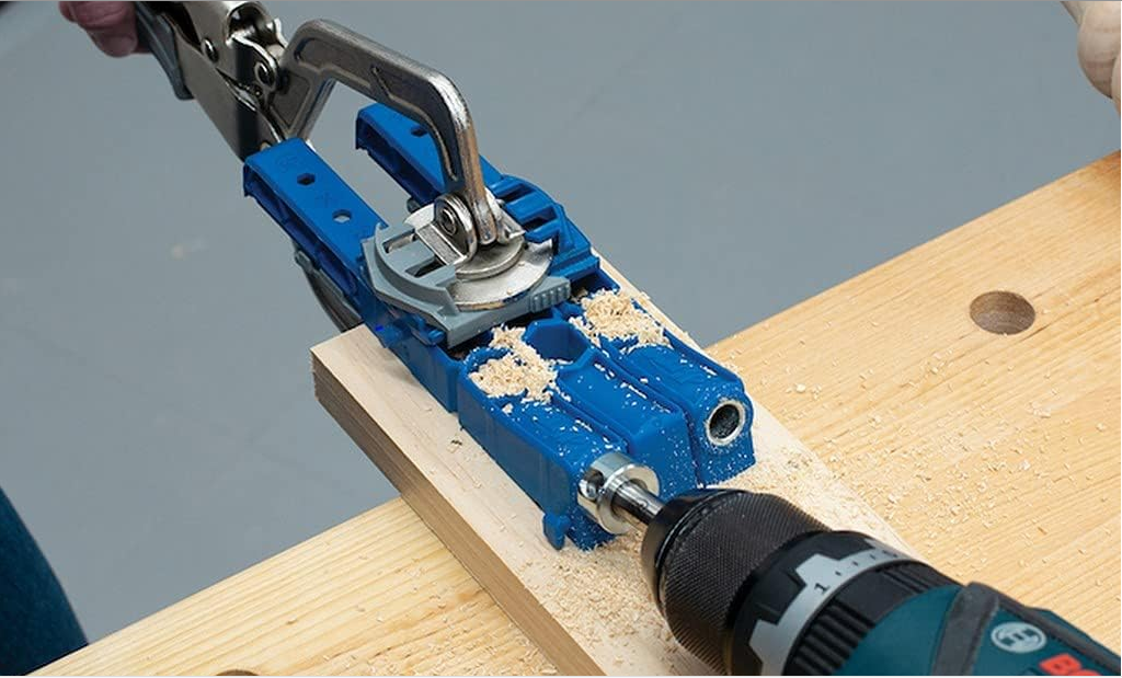

Kelebek'ten sandalye takımı aldık, ama oturulan yerleri gevşek çıktı. Aradık düzeltin diye hiç oralı bile olmadılar. Şimdi de sandalyenin birinde ayaklarda gevşeme çıktı. İş de bana kaldı artık.
Buradaki gevşemiş olan kirişi ayağa vida ile sıkmak istiyorum, ama açılı bir şekilde. Kreg'in bunun için bir jig'i var, fiyatı uçuk. Ama aynı işi görecek birşeyi ben kendim de yaparım. Bu şekilde vida ile sıkmak iş görür mü?

Bence Kreg ile vidalama sorunu cozmeyecektir. Tahminen orada kirmizi parca gibi bir kisim var. O ayagin icine girdiginden ayaga vidalamak zor.
Bence yesil ok yonunden once 2mm matkap ile delip sonra kafa kismini vidayi olcerek vidanin basi iceride kalabilecek bir uc ile delinir. Direk olarak hareket yonunde ahsap vidasi ile vidalanir. Sonra ust kisim talas polidol karisimi ile kapatilir. Sonra uzerine zimpara ve rotus cila ile tamamdir.
Ikinci alternatif bence tamamen cikmasini saglamak , tekrar ahsap yuzeye ulasana kadar zimparalamak. Sonra bosluk var ve gerekirse dolgu sonrasi bol polidol ile yapistirip iskence ile bir sure bu sekilde tutmak. Dogru yapildiginda ahsap yapistiricilari ahsabin kendinden daha guclu oluyor.

Sandalye ayağında baya et vardır, kreg sistemi ile oraya kadar ulaşan vida iyi tutmaz mı? Estetik açıdan ayağa müdahale etmek istemiyorum.

Kreg vidalama yüzey yüzeye olsa çözüm ama bu uygulamada oturma alanı altındaki parça dikeydeki ayağa kesme yönünde kuvvet uyguladığı için içe geçme olarak imal ediliyorki sağlam rijit olsun.
Muhtemelen imalat hatası var normalde sıkı gecme ve yapıştırma yöntemi uzun ömürlü olur. Burada iyi işçilik çıkartılmamış.
Sandayenin bağlantı noktalarını sökebiliyorsan, sök deniz tutkalı sürerek sandalyeyi yeniden birleştir. 24 saat tutkalın kuruması için bekle. Deniz tutkalı kururken hacmi artar. Boşluklara nufus ederek iyi bir kenetlenme sağlar.
Zaten yapıştırmayı tekrar yapacağım. Ama bir vida ile açılı şekilde desteklemek de istiyorum ki bir daha sorun çıkarmasın. Vida 45 derece açı ile girecek ve ayağın yüzeyinden birkaç mm gerisine kadar ilerleyecek. O arada zıvanayı da delip geçecek tabi.

Bende Vida ile yapmıştım ileride sorun çıkardı, mobilyaci bana deniz tutkalını önerdi uyguladım çok sağlam oldu.
Söküp tutkallamak en sağlıklısı. Ahşap veya plastik tokmakla vura vura sökmek, sonra tutkalı sürüp işkence ile sıkıştırılmış halde 24 saat bekletmek lazım.
Umarım tasarım hatası yoktur. Benim tamir ettiklerim hep eski sandalyelerdi. En sıkıntı kısmı işkence ile tutturması. İşkencenin çenesi yetmeyebiliyor. Girişmeden önce ona bir bakın.
