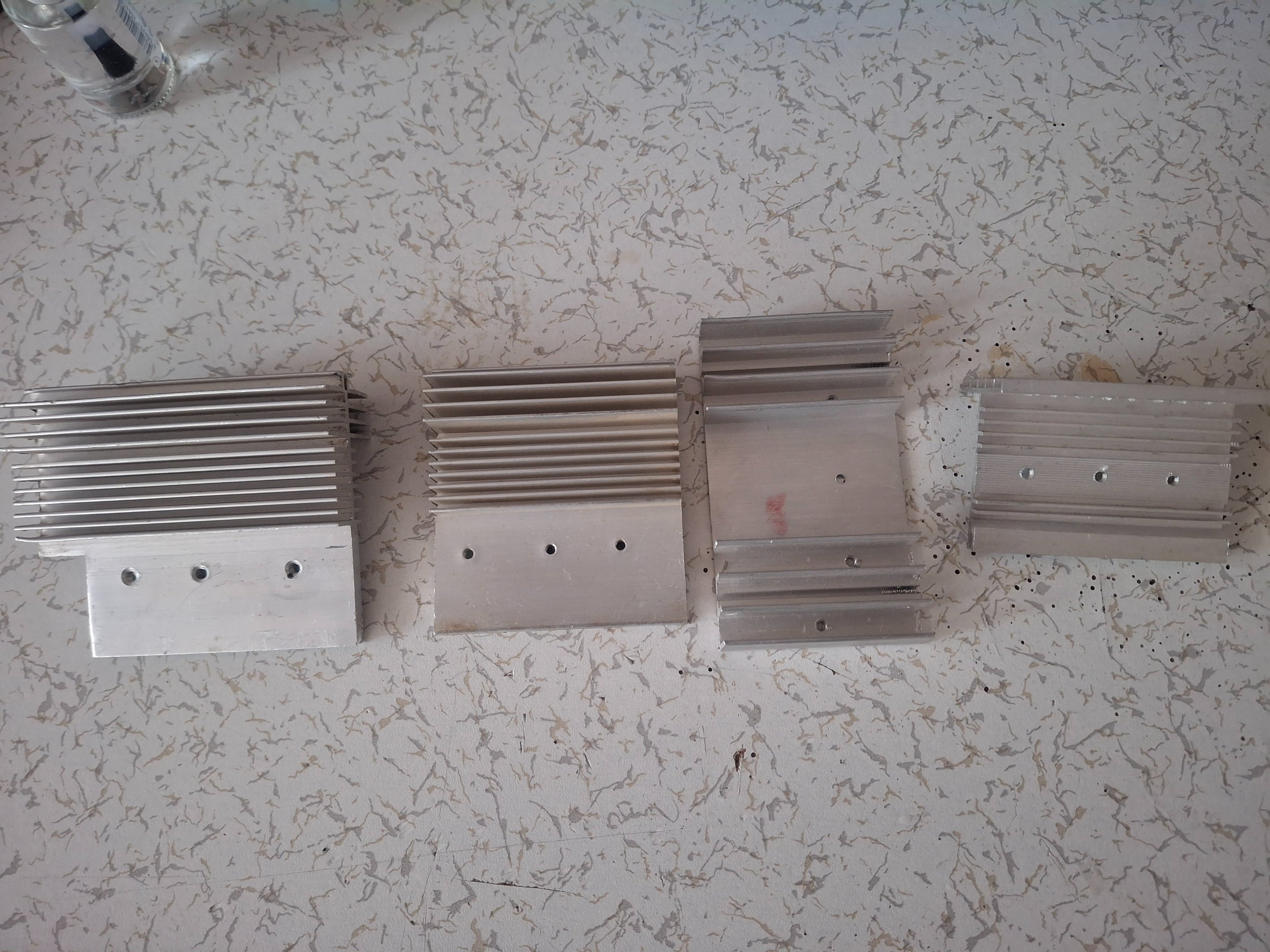

@FM.88MHz bence ne tür varsayımlarla ortaya konduğu belli olmayan hazır formüller kullanmak yerine, mevcut maliyet ve yer için mümkün olan en büyük soğutucuyu kullanmak daha mantıklı. Neticede hazır formül de kullansan, gene test edeceksin ve aşırı ısınma durumu varsa daha büyük soğutucu kullanacaksın.
https://320volt.com/sogutucu-hesabi-guc-ve-isi/#google_vignette
eski çıkma elektronik cihazlardan soğutucu var elimde inşallah yerlerine uyar bunlar diğer türlü sürekl bu işler ile uğraşan birisi olarak özel soğutucu bulup yaptırmak oldukça maliyetli ve külfetli iş olacağını düşünüyorum...
eğer devre sürekli kullanılırsa 1 adet küçük dan da iş görecektir elbette..
