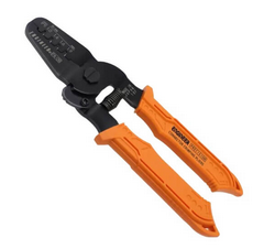

dupont pinleri sıkmak milimetrik bir iş. Hassas işlenmiş ve sert dişli bir alet kullanmak lazım. Bunlara 400 TL verirsen, sonra 800 TL de işe yarayana vereceksin, sana toplam 1200 TL ye malolacak.
Elinde knipex falan olan yuksek cozunurluklu bir iki fotograf atip tam boyutlarini yazarsa aslinda olabilir.
Ağzı yaparsa 2 tane kol yaparım ben ona delik delerim üstüne M4 civata somun ile bi sap uydurulur.
yeterki dupontu parçalamayacak ezmeyecek güzel sıkacak bir ağız yapabilisn.

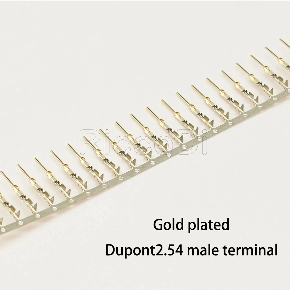

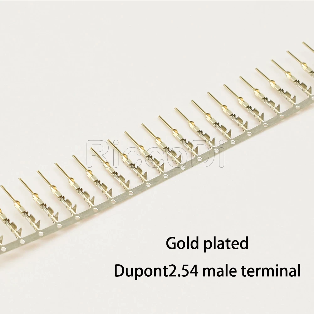

Aliexpress'den şunu aldım. Altın kaplama (Çin altını, artık ne demekse ...) hem erkek hem dişi 500 adet aldım.
19902 eklentisine bak
Abi günaydın.
Sen zamanında bunlardan almıştın. Kaliteleri nasıl çıktı?
Bunların siyah kılıflarını nereden temin etmiştin?

Tekli dupont ları Özdisan'dan almıştım. Konnektörler de güzel randımlanlı çalışıyor. Sıkma pensesinin belki ucuzlarını da bulabilirsin, ama bilemiyorum, randıman sağlamazsa işi daha pahalıya getirmiş olursun. PA-09 garanti iş yapıyor, test edildi onaylandı :)
