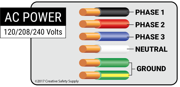

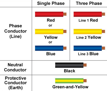

Ben de bir ara dükana tesisat çekince araştırdım, ortaya bir kaç renk kombinasyonu çıkmıştı.
Kim ne beğenirse. :)
