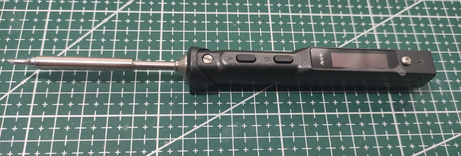

Havya elime ulaştı buradan tecrübelerimi aktaracağım
22552 eklentisine bak

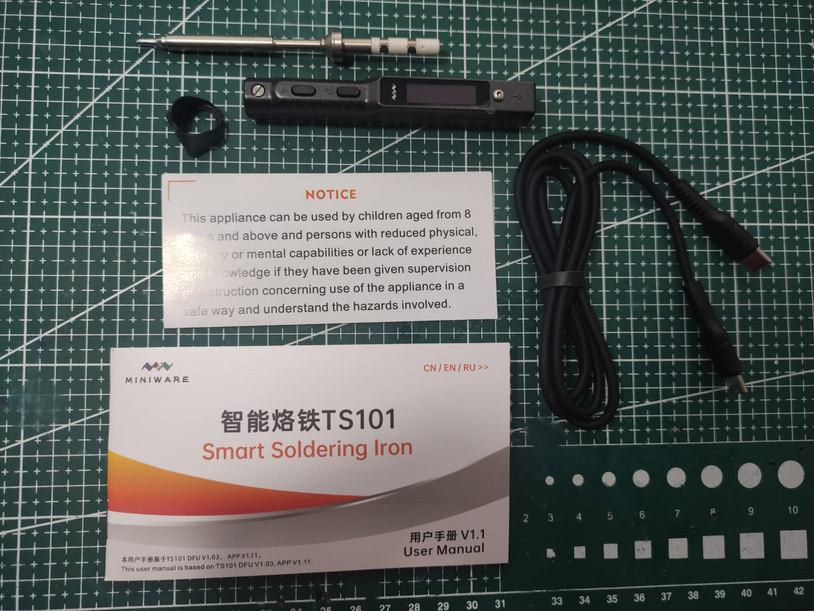

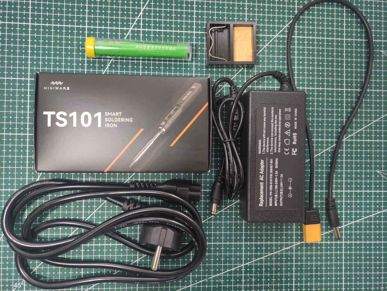

set içeriği bu şekilde
22553 eklentisine bak
havyanın kutusu içerisinden ucu, kendisi , PD destekli type-c kablosu ve masadan yuvarlanmasını engelleyen aparat ile çıkıyor

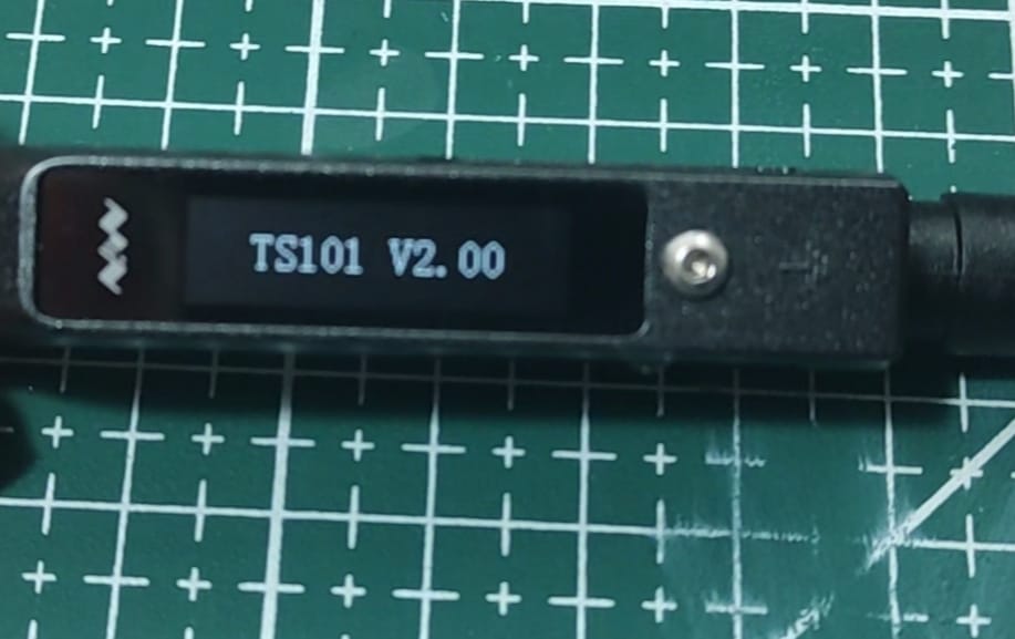

içerisindeki yazılım V 2,0 belirli bir süre bu sürümü kullanıp ondan sonra güncelleme yapacağım arasındaki farkları analiz etmek için
yanında sipariş ettiğim uç BC-2 havyanın ölçü değer ile uç arasında 22 derece kadar bir farklılık gözlemledim ayarların içerisinde sıcaklık kalibre edilebiliyor

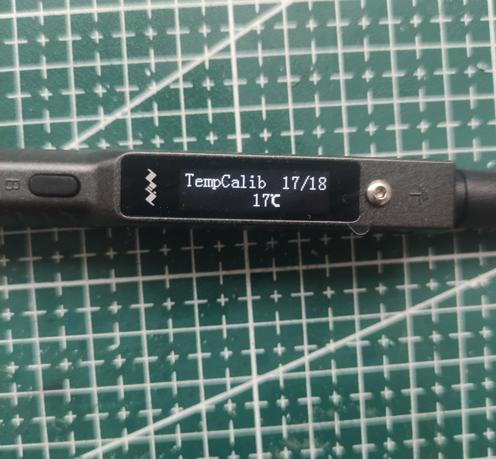

sıcaklık kalibrasyon ayarı kullanım kılavuzunda belirtiği ve deneyimlediğim şekilde ortam ısınına göre yapılıyor

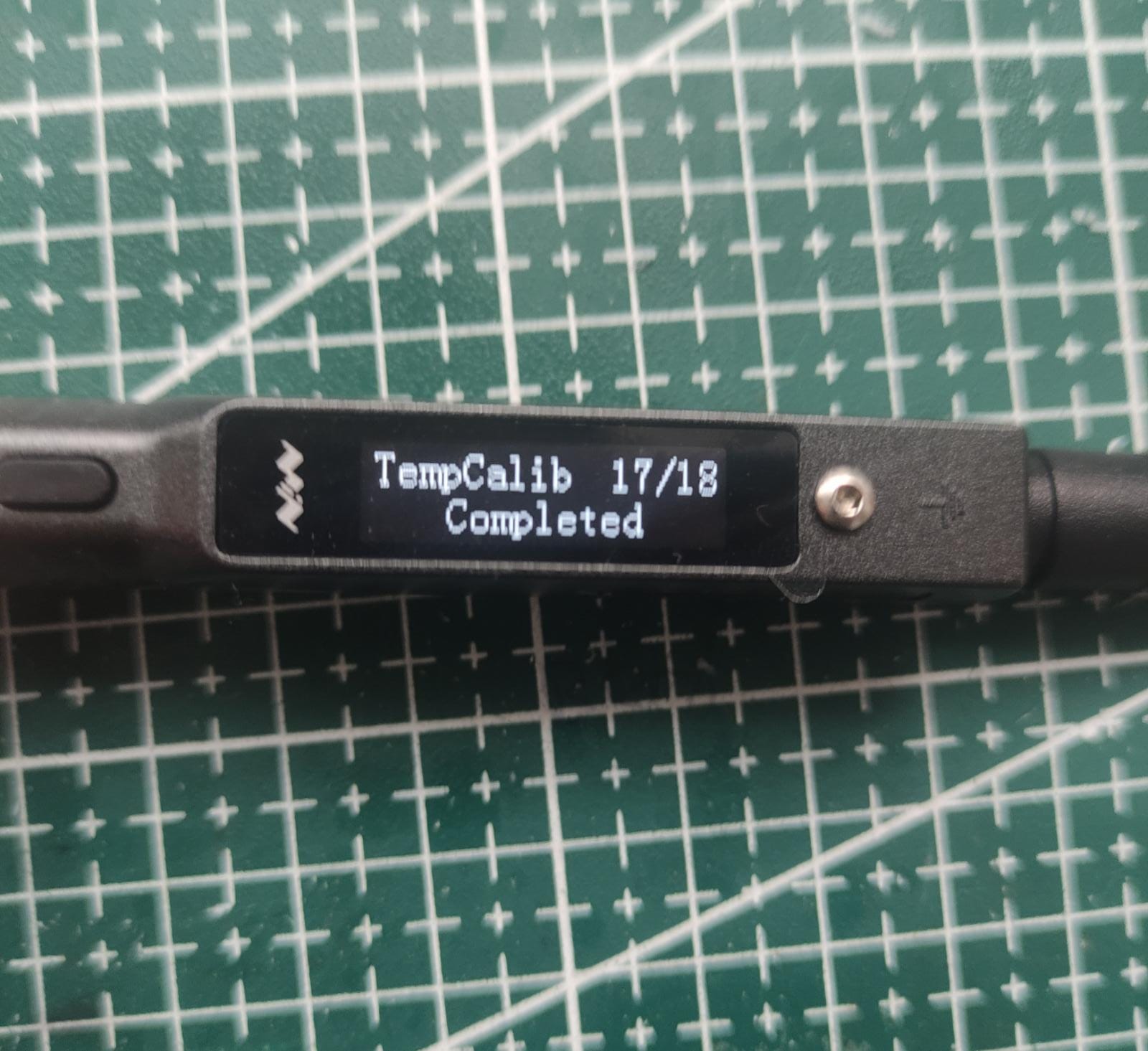

ayarlardan girdiğimizde karşımıza uç sıcaklığını ölçüp ekrana yazdırıyor sadece o kadar
ve sadece onaylayabiliyoruz değerin az yada çok çıkması durumunda müdahale yapamıyoruz ama bu PD 3,1 desteği gibi 45w dan 90w a sadece yazılım güncellemesi ile yapılabilecek bir iyileştirme ileride düzeleceğini düşünüyorum
