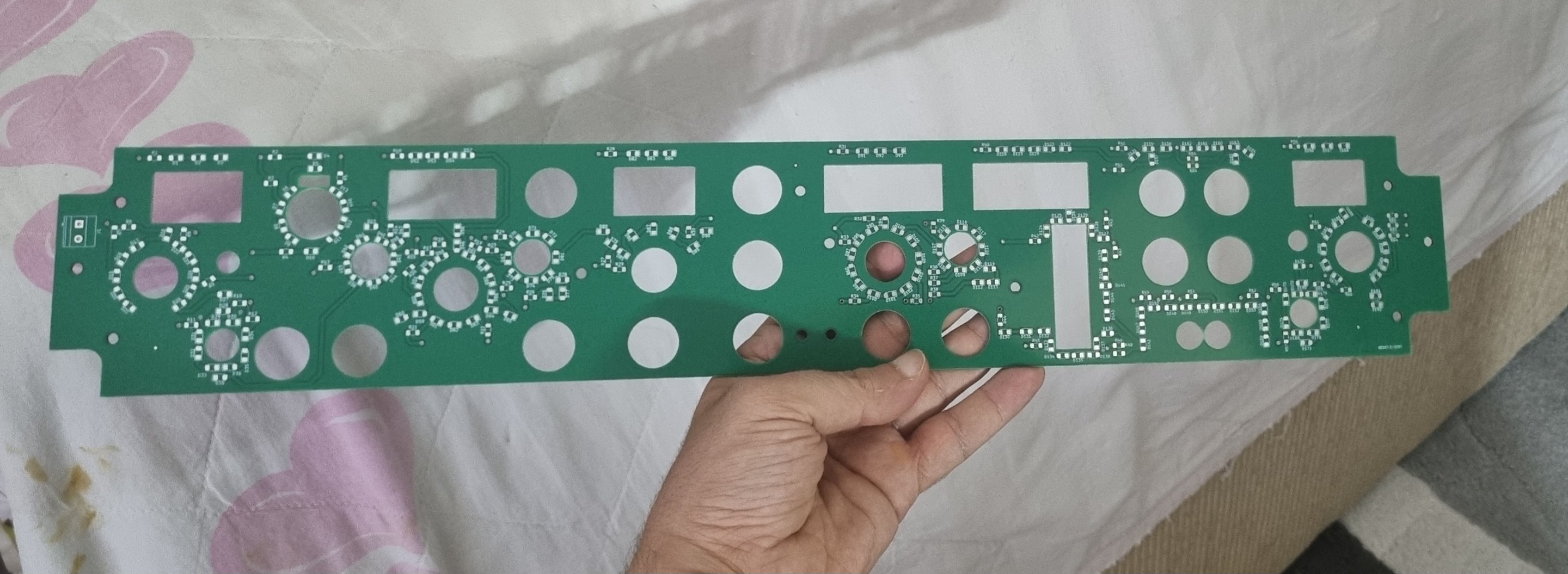

Ahan da bunu numune pcb de yaptırdım.
4 katmanlı hobi iş biraz garip.
2 adet 2 katman yapılabilir
Neden garip ki? PCB yi küç0k tutmak adına bile 4 katman yapılabilir.

Zaten ihtiyaç var ise yapılır. Hobi veya Ticari diye ayrılmaması lazım. Tek katmana sığacak işi 4 katman zaten kimse yapmaz.
Mesela benim şuan hobi olarak uğraştığım boeing paneli. 2 Ayrı PCB de 2 katmanlı olarak yaptım. Ama tek PCB de yapacak olsam 4 katman şart olurdu.
Yani ben biraz "4 katmanlı hobi işi biraz garip" demeni yadırgadım. Yoksa gereksiz yere yapılması bence de garip hatta saçma olur.
