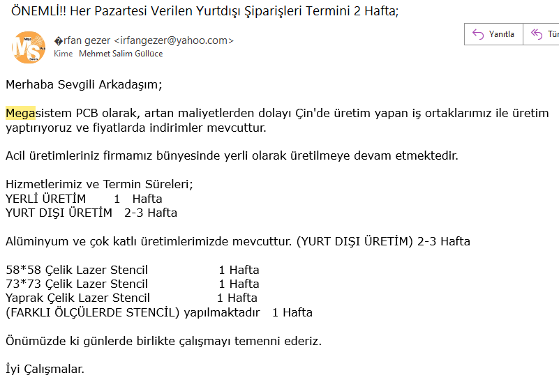

Bana sorarsanız PCB üretmiyorlar Sadece tasarımını, ve dizgisini yapıyorlar.
PCB tasarlayan herkes çok katlı tasarlayabilir. Bunda bir sıkıntı yok.
Ancak sıradan 2, 4, 6 vs katlı pcb imal eden firmalar bile imalatı bıraktılar türkiyede.
Enson mega sistem yapıyordu PCB baskısını oda mail yollamış: "Artık yapmıyoz. Bundan sonra siparişleriniz çinde imal edilip ithal edilecektir."
diye.. 2024, 7. ay itibarı ile...
