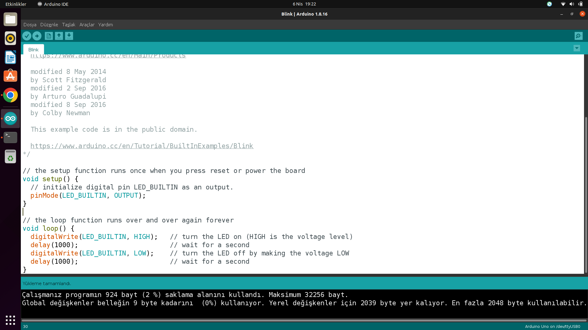

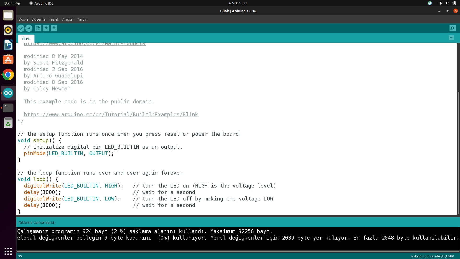

sudo chmod ugo+w /dev/ttyUSB0
Bu yöntem doğru bir yöntem değil. Sen kartı PC'ye her taktığında /dev/ttyUSB0 tekrar oluşturulur ve senin de tekrar yukarıdaki komutu girmen lazım. Doğrusu, senin kullanıcı adını dialout grubuna üye yapmak. Mesela kullanıcı adın abdurrahman ise:
$ sudo usermod -a -G dialout abdurrahman
Evet kesinlikle :) Kaldır o Ubuntu yaratığını ve Debian kur. Bende de Debian Testing kurulu, bedava teknik destek de alırsın ;)
hep destek mi alıcam abi adım adım destek verir hale gelelim forumda birde ubuntuya destek verecek biri olsun
Sorun düzeldi mi? Neymiş problem?
sudo chmod a+rw /dev/ttyUSB0
bunu çalıştırınca terminalden program yüklüyor
ama her usb taktığımda bunu çalıştırmam gerekiyor senin verdiğin komut işe yaramadı
hangi usb'ye taktıysam onu seçmem gerekiyor 0-1-2 vs.
Herhangi bir driver yüklemesi de yapmadım takar takmaz ch340 olarak gördü
bende yapmadım
Ne oldu bu ubuntu işi? Hala boğuşuyor musun?
