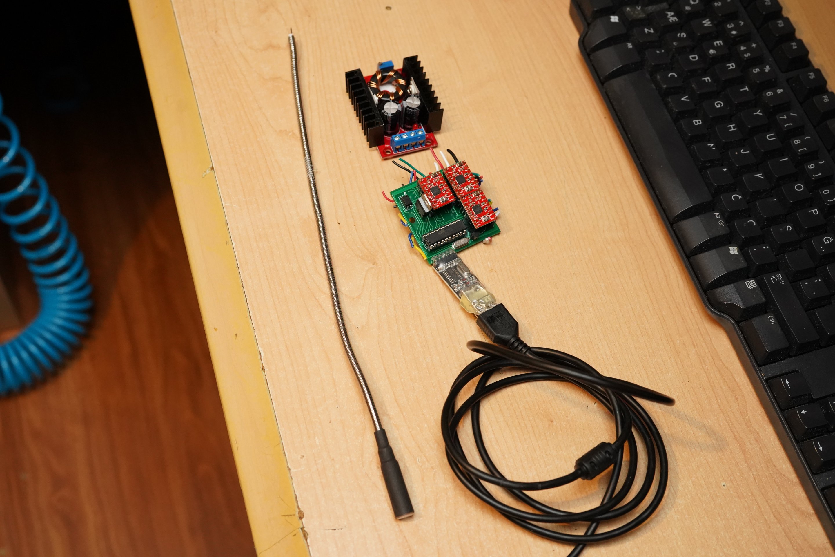

Makinanın içinden bunlar çıktı. Bir tane Atmel işlemcili ve USB arabirimli kontrol kartı, üç tane eksen sürücüsü, bir tane de boost converter.
Arduino tabanlı sanki. Fark etmez, para eden makinanın mekaniği.
Fikrimce, işinizi görüyorsa hiç dokunmayın.

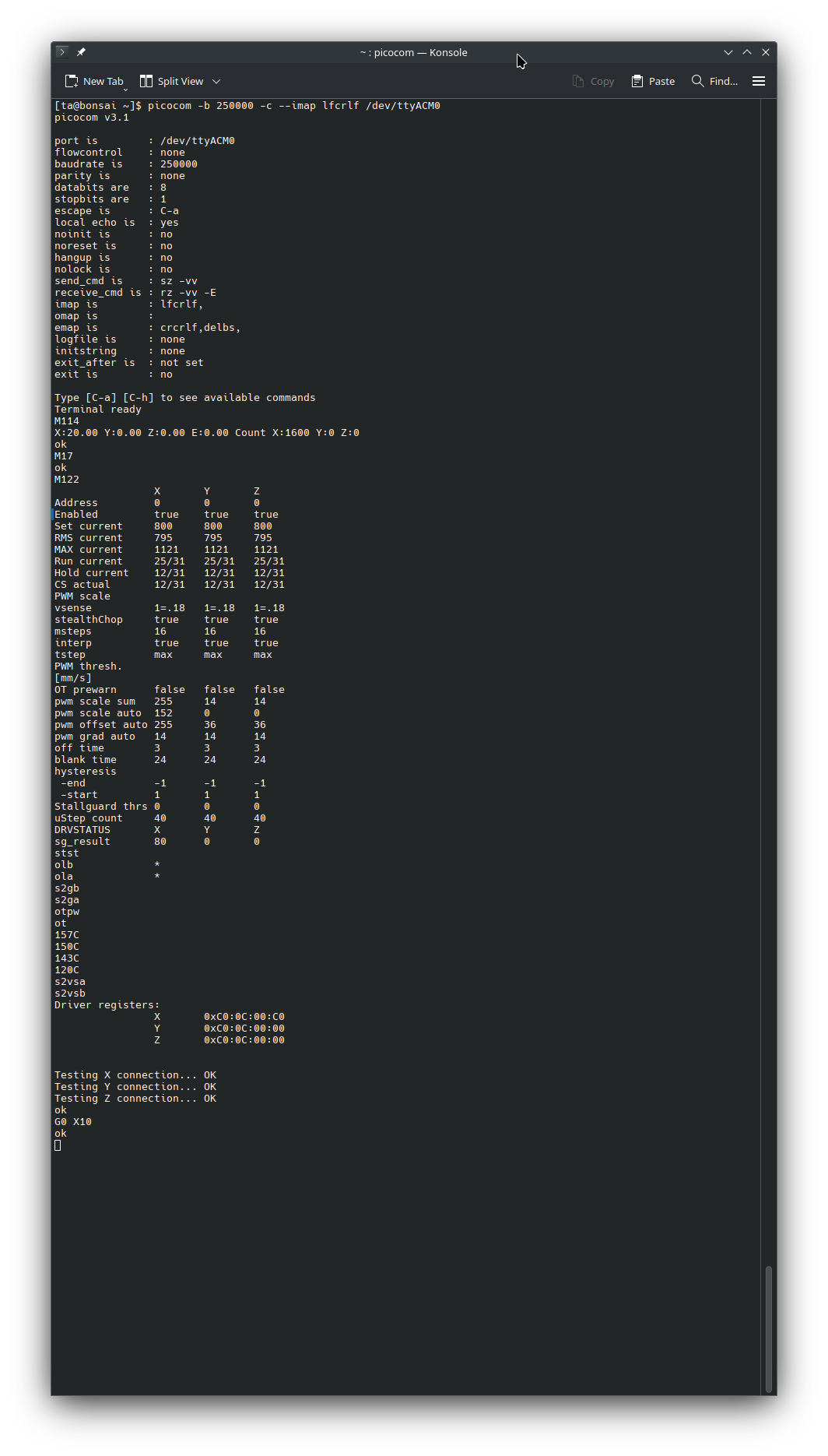

Y eksenine hemen bir JST konnektör takıp benim karta bağladım. Y ekseni şu anda picocom terminal emülatöründen kontrol edebiliryorum. Ve eksen hareketi neredeyse sıfır ses :tamam2:

Orayı şu anda kurcalamak istemiyorum. Şu anda eksenler çok güzel çalışıyor. 1/16 mikrostep ile 4000 adım/mm yaptım. Sıfır ses ile çalışıyor ve eksen hareketleri çok deterministik.

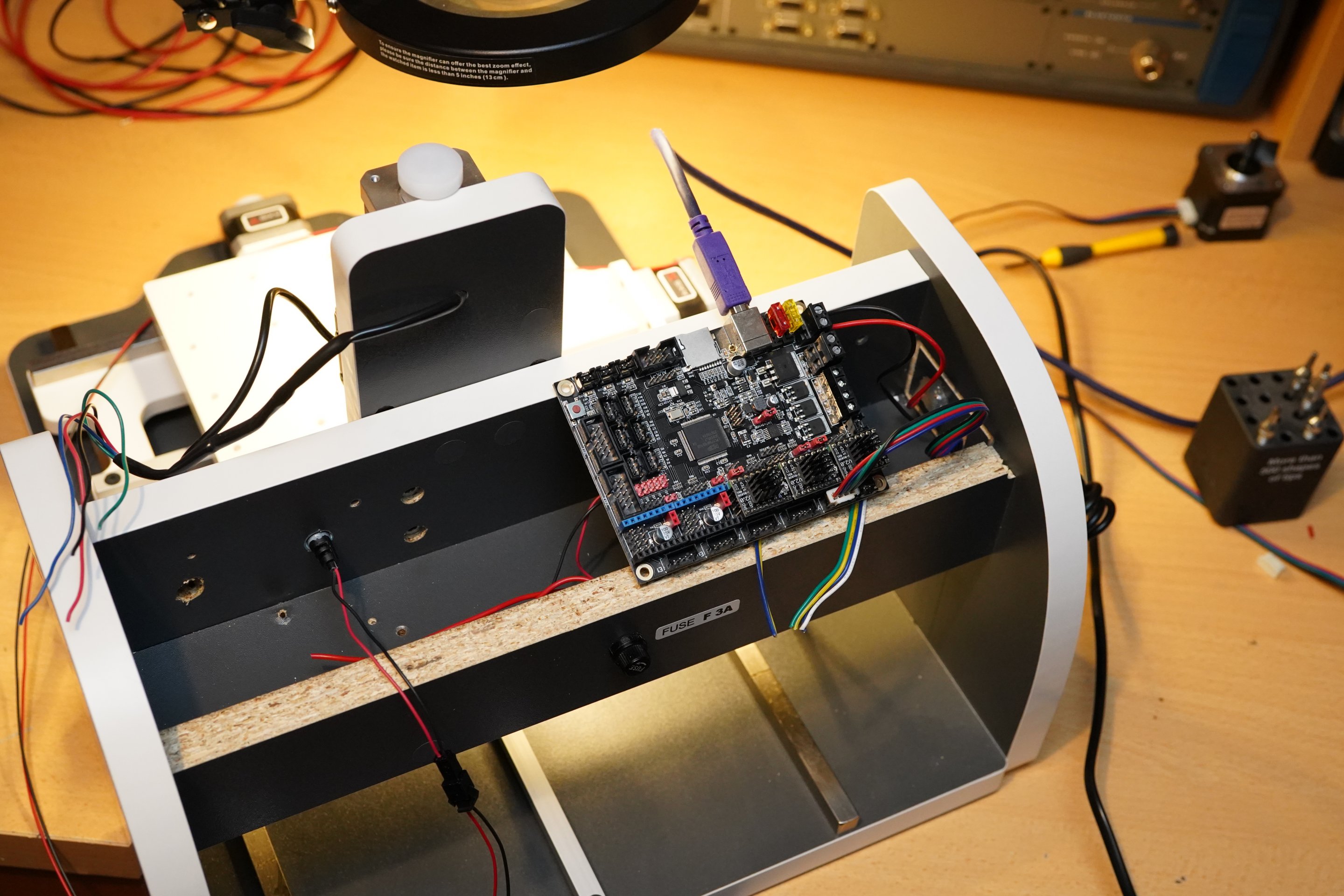

Hmm aslında bu kartta yatak ısıtmada kullanılan bir MOSFET ve hotend ısıtmada kullanılan iki tane daha MOSFET var. Ama spindle olduğu için darbeli PWM yerine düzgün DC ile çalıştırmak daha iyi olur herhalde.
