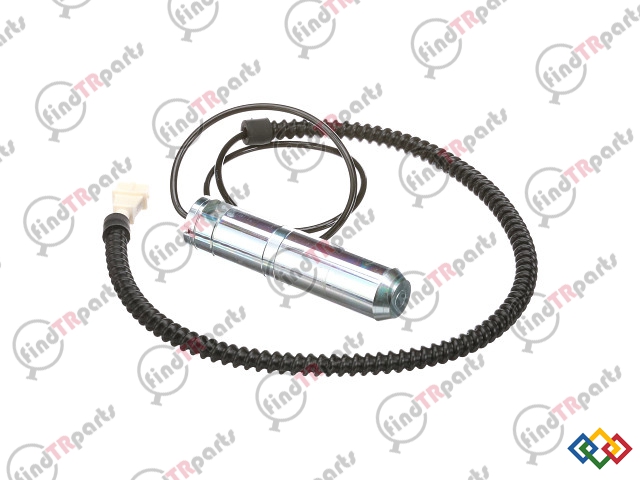

Hobi amaçlı elektronikle ilgileni yorum Alttaki resimdeki devre elamanı nedir ve nerden bula bilirim yardımcı olabilecek biri varmı

Resimden bir şey anlaşılmıyor. Net bile değil.
Bu neye ait bir parça cihaz nedir bari detay verseydiniz iyi olurdu.

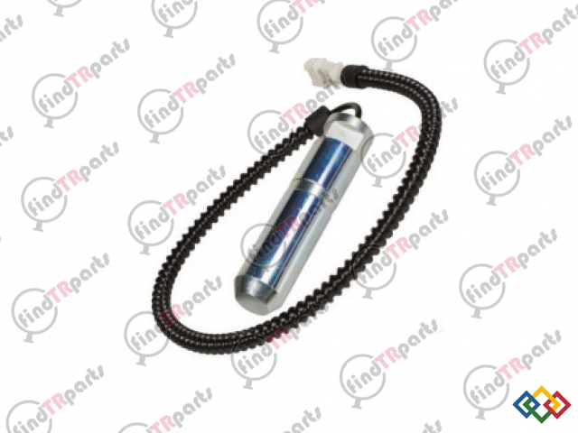

Cihaz traktörün hassasiyet sensörü nün içi bu resim yani traktörün arkasındaki cihaz toprağın içinde zorlandığında bu sensör sayesinde anlık olarak kaldırılıyor
Film bir sensör bu bundan 4 adet var için de ve bir tanesinin ayakları kararmış lehim tutmuyor yeniside bir hayli pahalı
Sunlardan biri mi?
Traktör ve hassasiyet nasıl bir arada oluyor önce bir şaşırdım. Ama olabiliyor herhalde ...
Sunlardan biri mi?
Evet
Eski traktörlerde yay sistemi vardı bunun için sensör olayını bende ilk defa duydum.
Bu sistemle tarla sürerken arazinin durumuna göre sabanın inip/kalkması sağlanıyor. Saban zorlanmaya başlayınca yay geriliyor ve hidroliği uyarıyor.
Traktörün üstünden o pimi sökmem gerektiğinden Şuan sökemediğim için. Bekliyo. Baya sıkıntılı iş. Söküp takması
Sadece sensörün fotoğrafını değil traktörün neresinde olduğunu da çeker misin. Tahminim bu sensöre kendin-yap alternatif üretmek imkansıza yakındır, hidrolikleri kontrol eden bir sistemin girdisi sanırım, yanlış veri gelmesi hem takıma hem traktöre zarar verebilir.
Muhtemelen bir çeşit strain gauge herhalde o. Başka bir model takılırsa, hem yüksüz direncin farklı olma durumu var, hem de onun fiziksel yapısı gereği yük/direnç eğrisi farklı olma durumu var. O yüzden aynısını takmak en mantıklısı.
Ne zaman alternatifini takabilirsin? Orijinalin yüksüz direncini biliyorsan ona göre alternatif bakarsın. Bir de orijinalin hangi yükte ne kadar direnç değişimi olduğunu biliyorsan, ona göre alternatif alıp aynı davranışı gösterdiğini teyit edebilirsin. Elektronik konusunda gereken bilgin ve ekipmanlar yosa yenisini alıp takmak en ucuz çözüm olur.

Şu an yoğun kullanımda olduğundan Traktör yakınlarda değil
Ancak dediğin doğru traktör 115 beygir olduğundan bunun düzensiz çalışması demek hem kullanılan ekipmana hem traktöre çok pahalı tamir gerektiren. Dert açar
