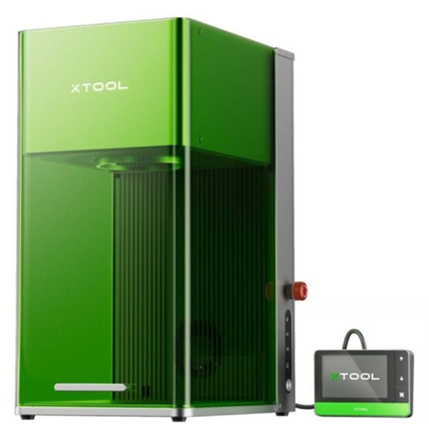

20W fiber 20W diyot dual kafa lazer! 20W fiber lazer ile neler yapılabilir?
fiber lazer galvo kafaya bağlı ise plastik üzerine yakmadan markalama yapılabilir. fakat fiyatına bakınca değmez gibi geldi. 30-40w endüstriyel fiber lazerler zaten 3000 usd civarı.

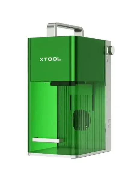

2W - 10W modeli robotistanda 90K -
düşüdüğüm gibi markalama kafası galvo kontrollü. bu 2w modelin metal-plastik vs markalama videosu.
ama gerçekte bu iş çok daha zor. ben en son yaptığım ürünün plastik kapaklarına markalarken 40w fiber end. bir cihaz kullandım.
ns olarak pulse ayarlanabiliyor, aynı zamanda pulse gücü ve tarama hızı da kontrollü. bu üç paramatre çok düzgün seçilmez ise
gene markalıyor ama silik çıkıyor ya da orayı yakıyor gene silik oluyor. 65ns, %65 güç gibi bir oranda en iyi markalamayı yakalamıştım.
Dual kafanın şu faydası olabilir mi? Normalde malzeme türüne uygun dalgaboyu lazer gerekiyor. Bunda iki farklı kafa, iki farklı dalgaboyu olacak. Daha fazla malzeme işleme imkanı verir.
10w diyot lazer bu yakıcı deri, tahta vs üzerine markalıyor. daha derin markalama hatta kesme yapabilir.
2w fiber lazer bu yakmaktan çok kısa palsler ile yüzeydeki noktayı buharlaştırıyor. bu da plastik metal vs. markalama yapıyor.
videonun 45. saniyesinde açıklıyor.
teorik olarak 20w fiber lazer birkaç geçişte bakırı da kazıyabilir. pcb yapmak için kullanılabilir. makina biraz satsın nasıl olsa biri mutlaka bunu dener.
