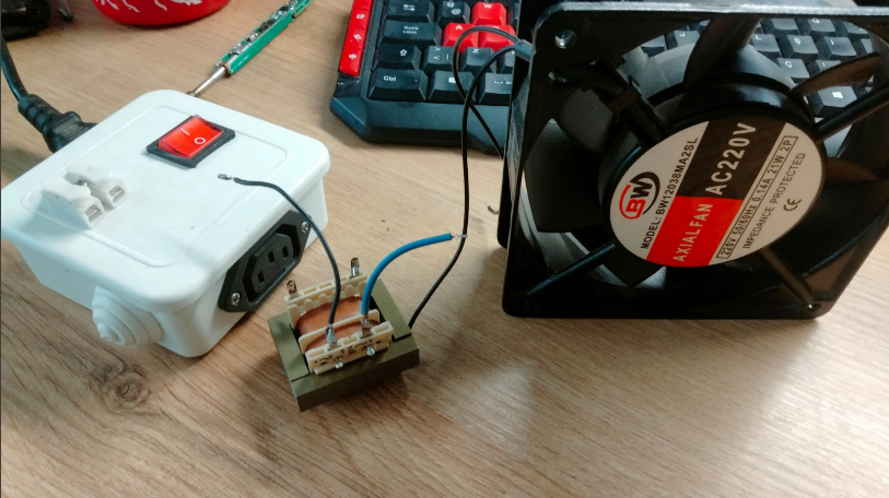

Hızlı ve gürültülü çalışan 220V fan var elimde. Hem akışının yavaşlamasını hem de daha az gürültü yapmasını istiyorum. Fotoğraftaki gibi bir fan bu. Diyotla yarım dalga doğrultsam işe yarar mı? Yoksa hava akışını fanın hava girişini bant vb bir şeyle kısıtlayıp mı azaltsam?
Seri bobin kullanabilirsin. İstenen devir için gereken endüktansı tutturmak biraz deneme yanılma işi
Biz fan coil ünitelerinde devir ayar bobini kullanıyoruz. Örnek aşağıdaki gibi.
Bu trafoda bir faz bir notr girisi var. Resimde üstte şema görünüyor. Birde seri bobin. Fan motoruna bu 1 den 6 ya kadar olan çıkışlarda besleyince devir değişiyor.

Bu ve benzeri fan motorlarında diyot yada triyakla devir kontrolü yapılmak istendiğinde sinüs formu bozulduğu için sesli , darbeli ve daha sıcak çalışacaktır.
Seri direnç bağlamak için kutuları araştırıyordum ama elimde uygun değerde güçlü direnç yokmuş. Bu fan 220V 0,14A gücü aşağı yukarı yarıya indirmek için gerekli endüktans ne olmalı. Biraz büyükçe olacak galiba ufak bir 220V trafoyu seri bağlamayı deneyecektim şimdi.

20 - 30 watt bir trafo ile denenebilir.

Devri ölçmedim ama daha az gürültülü çalıştı elimle yoklayınca da hava akışı da azalmıştı. Hiçbir ölçüm yapmadım, testi de kısa tuttum. Yorumlardan anladığım kadarıyla pratik, ekonomik ve sağlam bir çözüm olmayacak bu fanla uğraşmak. Cevaplar için teşekkürler.
Benim hesabıma göre 1.5714 K empedansa sahip olmalı Aynı değerde bir bobini seri bağlarsanız 110 volt ile çalışmış gibi olur.
Bunun için 5H bobin kafi gelmeli. Finder 55.34 serisi 220VAC rölelerin bobinleri aşağı yukarı o kadarlık.
Birde aynı şekilde 2µF seri kapasitör bağlayarak yavaşlatabilirsin. Paraleline deşarj direnci koymalısın.
