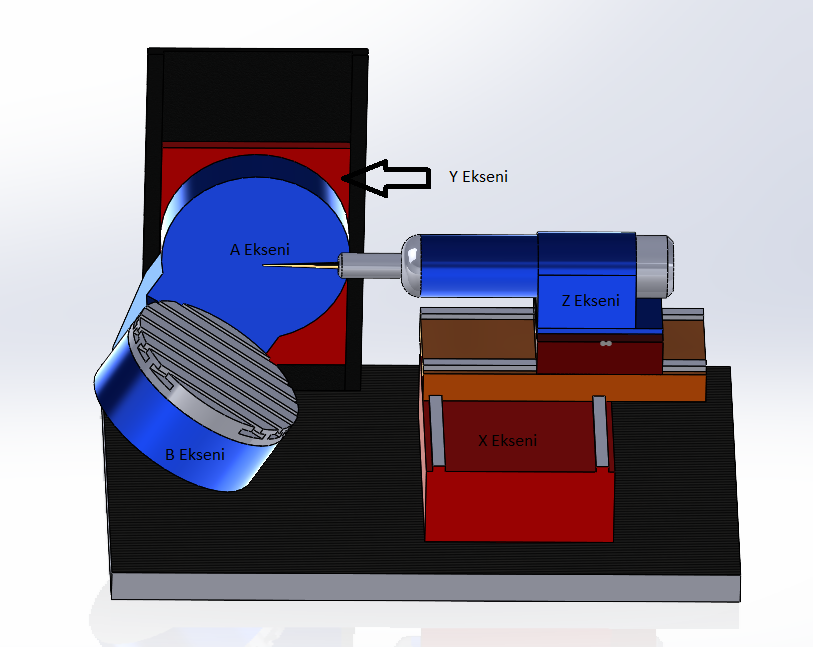

Abilerim, Kardeşlerim Merhaba,
Öncelikle Konunun Uzun Olmasından Dolayı Herkezden Özür Dilerim.
Kendimi Kısaca Tanıtayım :
Ben Okan Uysal 29 Yaşında Ankara'lıyım. Motorlu Araçlar Teknolojisini Bitirdim Lakin Okul Bittikten Sonra 4 Yıl Cnc Tornada Çalıştım Daha Sonra Türk Havalıcık ve Uzay Sanayii'de Hava Aracı Montaj Teknisyeni Olarak İşe Başladım Yaklaşık 6 Yıl Çalıştıktan Sonra 2023 Yılı Sonlarına Doğru Bir Çılgınlık Yapıp İşi Bırakıp 3 Eksen 800x600 Supermax Cnc Freze Alıp Dükkan Açtım.(Daha Doğrusu Beni Yetiştiren Eniştemin Dükkanında Onunda Verdiği Destekle Kendime Makina Aldım Herkez Kendi İşini Yapıyor) Dükkanımızda 6 Adet Cnc Mevcut 5 Adet Cnc Torna/ 1 Adet Cnc Freze (Kendime Ait Olan).
Cam/Cam Bilgim Var Çocukluğumdan Beri Birşeyler Tasarlamaya Bayılırım. Hayal Gücüm Yüksektir.
İşlerim Allah'a Sükür Güzel Ama Tek Makina Yetiştiremiyorum Şuan 2000 Model Civarı Makina Almaya Kalksam En Az 30 Bin Dolar.
Gelelim Konumuza.
Sosyal Medyada Gezerken Great Cnc Diye Çinli Bir Firma Gördüm Küçük Cnc'ler Yapıyorlar Ve Gayet Güzeller, Düşündüm ki Bende Yapabilirim Elimde Yeteri Düzeyde İmkan ve Mekanik Bilgim Var Makinelerde Mekanik Sorun Olduğu Zaman Söküp Parça Değişimi Vs Yapabiliyoruz. Solidworks'te Dayanım Kuvvet Vs. Testlerden Anlamam.
Kendim Baya Bir Araştırma Yaptım. Amatör Olarak Bir Tasarım Yaptım En Azından Kafamda Bir Model Olsun İstedim. İstediğim Makinenin Özelliği Şu Sekilde Olmalıdır.
1- Gövde Döküm Olacak Strafordan Tek Kullanımlık Kalıbı Kendim İşleyeceğim. (Daha Rijit ve Vibrasyonu Minumuma İndirmek İçin)
2- Tabla Çapı Min 200mm Max 300mm Olmasını İstiyorum.
3- Gerektiği Taktirde Çelik İşleyebilmeli En Azından 0.5/0.8 mm Paso Alabilmeli

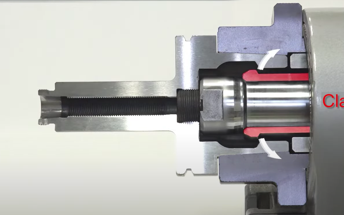

4- Takım Değiştirme İçin İso30 Tutuculu Bir Spindle Şuan 70k'dan Aşağı Değil.
Düşündümki Takım Tutucuyu Kendimde Yapabilirim. Bt Yerine Hsk Tutucuların Çalışma Şekli Daha Basit Geldi, Resimlere Ekleyeceğim. Daha Sonra İse Kasnak/Kayış Sistemi İle Spindleye Bağlanılcak.
5- Spinde Max 8000 Devir Yeterli Gelir Diye Düşünüyorum.
6- Kızaklar 20mm yada 25mm Lineer Olacak ve Otomatik Yağlama Kullanmayı Düşünüyorum.
7- Kontrol Paneli Çinden Bir Firmadan Bulduğum 5 Eksen Uyumlu El İle Program Yazılabilen, Cam Atılabilen ve Standart G ve M Kodları İle Uyumlu Panel Buldum Ortalama 30k.
8-Servo Motorların Min. Kaç (Kw, Nm , Watt ) Olmalı Hiç Bir Fikrim Yok Frenli Servo Kullanmam Gerekecekmi. Bu Konuda Ciddi Desteklerinizi Bekliyorum.
Hatalarımı, Yanlışlarımı, Tavsiyelerinizi, Fikirlerinizi Düşüncelerinizi Rica Ediyorum :)
Ve İstediğim Gibi Olursa Marka Vs Belgeleri Alıp İmal Etmeyi Düşünüyorum.
Değerli Vaktinizi Aldığım İçin Özür Dilerim.
Tasarım Ve Resimler Ektedir.

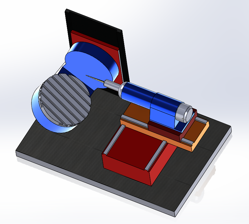

A ve B eksenin bulunduğu zemini kırmızı ve arkası siyah dikey sütun komple birlikte,
Y ekseni ok yönünde ve oka ters yönde hareket ediyor olmalı anladığım kadarı ile,
Birde B eksen döner tablası çoğunlukla dikey pozisyona geçip, üzerine bağlanacak parça Z eksene dönük olarak,
Z eksendeki takım motoruda, B eksen tablasına dik vaziyetde çalışmak durumunda kalacaktır. Parçalar genelde böyle işleniyor olacaktır.
Moral bozmak istemem ama, eksenler görseldeki gibiyse çok ciddi tasarım hataları yapılarak işe başlandığını düşünüyorum.
Bu tasarımla çalışan örnek bir tezgah varmı? 5 eksende bu tasarıma ilk kez rastladım. Bana garip geldi biraz.

olurmu hocam öyle sey hatalarımı düzeltmek icin konu açtım bu sekilde çalısan tezgah var aşağıdaki sayfadan inceleyebilirsiniz
Ben büyük metal işleyen kalıp yapılan cnc sanmıştım. Alışık olmadığım farklı bir çalışma yapısı var. Çok büyük çaplı ve zor bir işe el atmışsınız. Size başarılar dilerim.
5 eksen CAM yazılımı böbrek dalak satmadan bulunabiliyor mu? MasterCam de var bu özellik ama makinadan pahalı bir yazılım.

Senin deneyimlerin ve bilgin bizden daha fazla.
Üretim imkanına da sahipsin.:)
bence mekaniği yaparsın belli toleranslarda çalışır. ama gömülü yazılımı yani servo motorları kontrol eden G kodları alıp işleyen ve senkron eden hataları ayıklayan kısmı yapmak yıllara ve çok büyük paralara malolabilir.
bu konuda hazır bir kart+yazılım varsa ve test edilmişse mantıklı.

kontrol paneli ayrı birşey. benim dediğim makinanın tümüne hükmedecek limitleri, hızları, rampalandırmaları, backlash compensation gibi işleri yapacak kontrol yazılımı.
simültene çalışan 5 eksen cnc tezgah yazılımının yapılabileceğini pek sanmıyorum. Büyük bir ekiple yıllara mal olur. Bu kısım mecburen hazır kullanılacak.

Tezgah 5 eksen olup simültene değildir. Veya 3 eksen simültene çalışıp diğer 2 ekseni direkt açısal konumlu çalışıyordur buna bir şey diyemem, o zaman yapılabilirliği çok daha yüksek olur.
Çelik-Metal işlenmeyecek olması işi çok kolaylaştıracaktır. Bu bir avantaj.
Hala ilk fotodaki görseldeki beşik kısmına X ve Z eksenin üstden değilde yandan yanaşıyor olması garibime gitti. Beşik daha çok saat yönünde 90 derece dönerek çalışma yapacaktır diye düşünüyorum. Çünkü beşik döner dairesel tablasına mengene takılıp, parça mengeneye sıkıldığında, daha çok üstden işleme yapılır, bu durumda beşik 90 derece çevrilip parça işlenebilir. Böylede çalışacaktır iş görecektir ama ters gereksiz işlem olmuş ve gereksiz yorulma yapılır. 5 eksen için çok uygun bir eksen yapısı olmamış olabilir.
