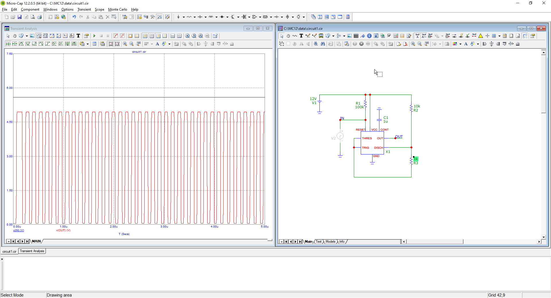

Bu şekilde bir tasarım düşündüm ama ne kadar doğru bir kullanım olur bilmiyorum.
C1-R4-R5-R6-R7 değerlerini daha sonra yapacağım hesap ile gireceğim.
Devre pwm desteği olmayan bir işlemcimizden 555'i on-off yaparak dip swtich'den birkaç farklı frekans seçebilme özelliğini taşıyor olması lazım bu şekilde düşünüp tasarladım.
Fakat bu ne kadar doğru ne kadar uzun ömürlü bir tasarım olur bunu kestiremediğimden bu konuyu açıyorum.
Varsa yaptığım hatalar bunları'da söylerseniz mutlu olurum:)
MicroCap de bu devreyi kurdum. Girişe birşey bağlı değilken 8 MHz gibi bir frekansta kare dalga üretiyor. Kare dalganın frekansı devredeki komponentlere bağlı değil ve sadece NE555 in lojik gecikmesine bağlı. Yani istenen işi yapmıyor bu devre.

Frekans direnç değerlerine bağlı değil. Dirençleri değiştirince frekans ya aynı kalıyor, yada devre hiçbir şey üretmiyor.
Sana bir ipucu. Frekansın ayarlı olabilmesi için bir RC zaman sabiti devresi olması lazım bir yerlerde. Sendeki devrede sadece direnç var, kondansatör yok.
Ben bunu nası unuttum ya.

İlham kaynağı aşağıdaki devre galiba. Bu devrede kapasitor seçilerek frekans ayarlanmış.
Benzer bir sema asagida. Ama bu semada duty cycle ayari yok. Semalari incelemedim doğruluğundan emi değilim.
T=1.1 x R x C dir. Bu formüle göre hesap yapmak mümkündür. Hesap işini de mühendis arkadaşlara bırakayım.
Bu duruma göre 10 nf 4 khz verdiğine göre 4n7 2khz verir diye düşünüyorum.

Sabit 10nF kapasite
Sabit 10k direnç
Devreye alacağım sırayla
100k-50k-20k-5k
Bu durumda frekans değişikliklerinde Duty-cycle aynı kalmaz.
