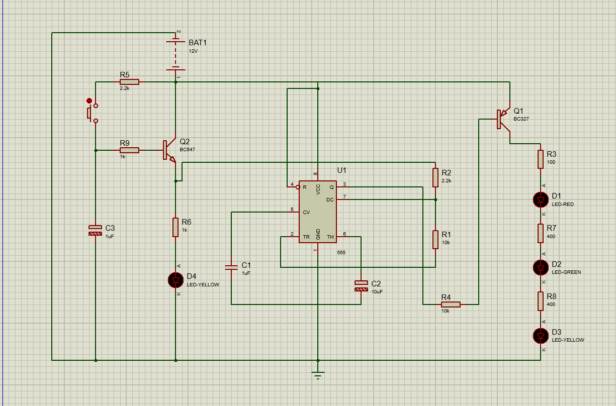

555 Entegreli Buton Kontrollü Flaşör Devresini bu şekilde kurdum ama çalışmıyor tam olarak nerede hata yapıyorum yardımcı olur musunuz?​
İlk gözüme çarpan, Q2 (BC547) transistörün kolektör-emetör arası kısa devre görünüyor. Altlı-üstlü, sağlı-sollu dört düğüm var oradaki kablolarda.
Başka sorun var mı diye daha dikkatlice bakmak lazım tabii...
Merhabalar,
-NE555 4 nolu pin Q2 nin emitere bağlı olmaması lazım 8 nolu pin ile şöntlü olacak sadece.
-6 nolu pin ile 2 nolu pin şöntlü olması lazım.
-3 nolu pin çıkışın Q1 base tetiklediği gibi power ledinin (D4) enerjilendirmesi lazım.
-7 nolu pin 10k direnç ile çıkış ledlerinin anotuna gitmesi lazım.
of yeni dikkat ettim transistör(Q1) PNP miş.tekrar bakmak lazım.:)

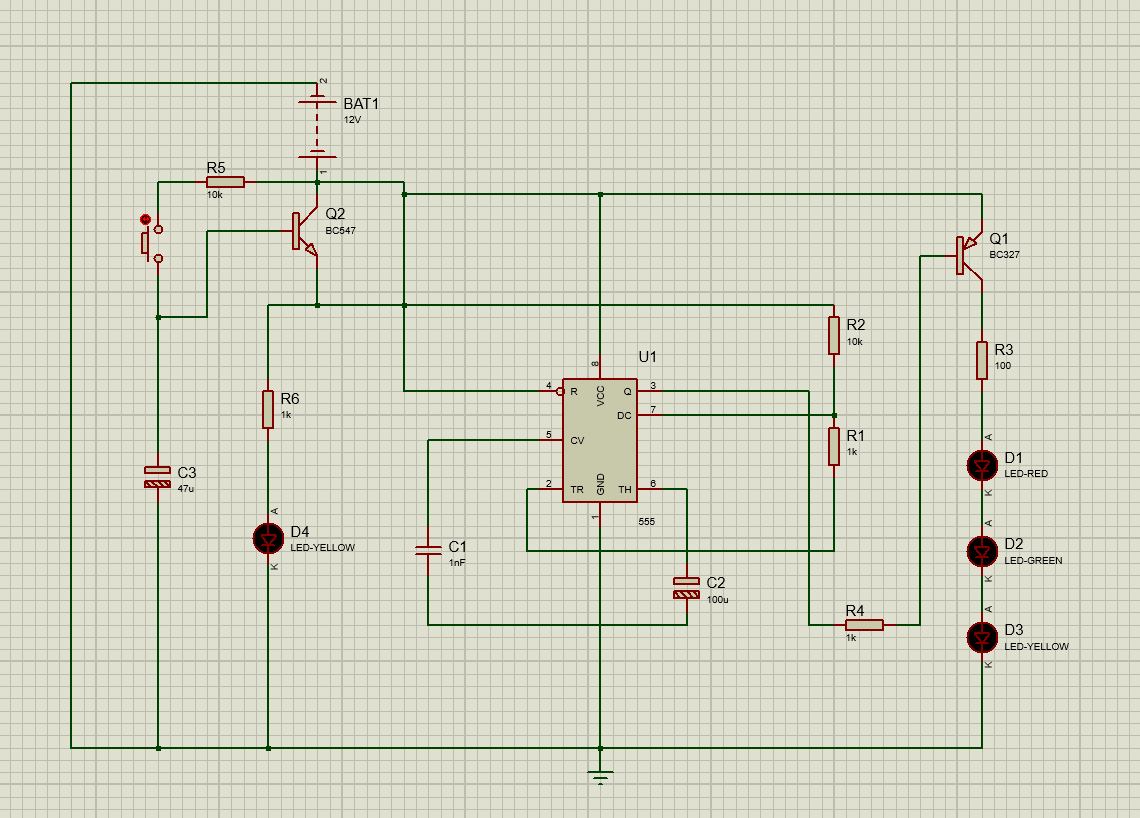

Merhabalar,
değerlerden dolayı da sıkıntı olabileceği için devreyi biraz değiştirdim devrenin çalışması için denemediğim şey kalmadı ama hala sorunu bulabilmiş değilim dediğiniz gibi yapmama rağmen yine çalışmadı 6 nolu pin ile 2 nolu pini bağlarsam 5 nolu pin ne oluyor
    42.9 KB · Görüntüleme: 109
5 nolu pin ise 100uf kondansatör ile bağlanıp(GND bağlanıp) d4 enerjilendirecek katodu.
Q1 npn transistör yaparsın)
devreyi Proteus üstünde çalıştırmaya uğraşıyorsan 555'in animated model olanını koymalısın devreye

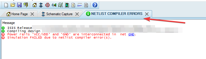

Simulasyon hiç başlamıyorsa nerede hata(lar) olduğunu gösteren "NETLIST COMPILER ERRORS" ekranını paylaşın veya orada gösterilen hataları düzeltin
Proje dosyasını da zip olarak eklersen proteus programında deneyebilirim.
Projenin olduğu dizini komple zipleyip göndermen lazım. Sadece pdsprj dosyası var eklediğin arşivde ve açılamıyor.
