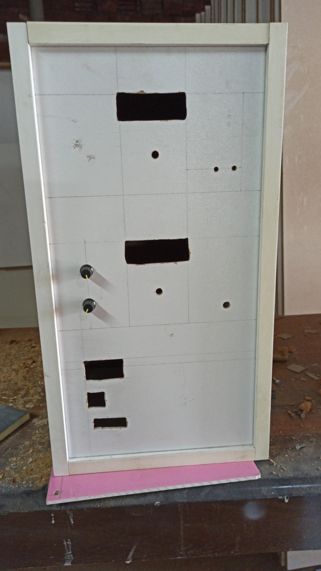

DC yük sinyal jeneratörü havya ve USB çıkışları bence çok da büyük değilOkuldaki mini asansör simulasyonu daha küçüktü bundan.
Biraz fazla büyütmemiş misin
İyi gidiyor. Bunu tamamladıktan sonra Photoshop da uygun bir görsel çizip ozalitçi de sticker baskı yaptırsan ve önüne yapıştırsan harika olur.
Makyaj konusunda pek başarılı değillimİyi gidiyor. Bunu tamamladıktan sonra Photoshop da uygun bir görsel çizip ozalitçi de sticker baskı yaptırsan ve önüne yapıştırsan harika olur.
Ben güç kaynağı yaparken yapmıştım.
16663 eklentisine bak
Bende değilim ama hiç olmamasındansa orada volt, amper,fan vs gibi şeyler yazması bile iyidir.Makyaj konusunda pek başarılı değillim

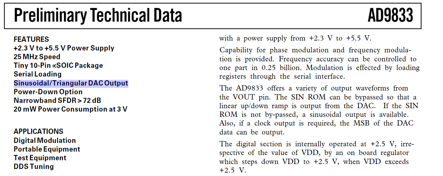

Abi buradaki DAC Output ibaresini ben analog voltaj çıkarabiliyor olarak anlıyorum böyle bir özelliği var mı yoksa ben mi yanlış anladım.
Daha önce kullandım bunu ama demek istediğim.AD9833 bir sinyal jeneratörü zaten, işi analog voltaj çıkarmak. Sinyali içeride dijital olarak sentezleyip bir DAC ile analoga dönüştürüyor.
Bu sistemde sinyal kalitesini belirleyen büyük ölçüde AD9833 olur. TL071 katacağı distorsiyon bunun yanında devede kulak kalır![]()
Hayır 0.6v çıkış veriyorDaha önce kullandım bunu ama demek istediğim.
Ben bundan mesela 1.5 volt düz çıkış alabilir miyim.
Abi kare dalga da ayarladım frekansın tam yarısını veriyor mesela 2khz ayarlıyorum 1khz veriyor diğer 2 sinyal de normal şekilde çalışıyorYani DC çıkış verir mi diyorsun. Onu bilmiyorum. Datasheet'e genel bakınca sinüs, üçgen ve kare dalga üretir diyor.
