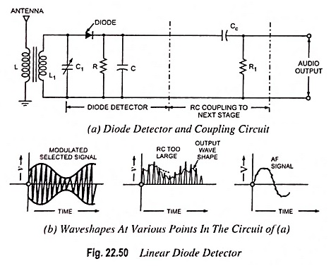

Alttaki kısımlar tamam da mor kısmı anlamadım, bir de amfiye iki sinyal nasıl giriyor toplanıp mı o da saçma geldi?
Zarf dedektörü denilen şey şu.
Modülasyonlu yada girişimli bir sinyali diyottan geçirip ufacık bir kapasitör ve yüksek değerli dirençle GND ye bağlıyorsun.
Sinyallerin tepe noktalarının oluşturduğu bir yeni sinyal elde ediyorsun.
AM Radyo alıcıları kullanırdı, 455kHz üzerine yüklenmiş audio sinyallarini ayrıştırmak için kullanılırdı. Ama artık AM radyo yayını yok maalesef.

Bu dediklerinizin hepsini biliyorum, teşekkür ederim.
Benim anlamadığım bu devrede anlattığınız kısım ne iş yapıyor ve amfiye o iki sinyal nasıl giriyor?
