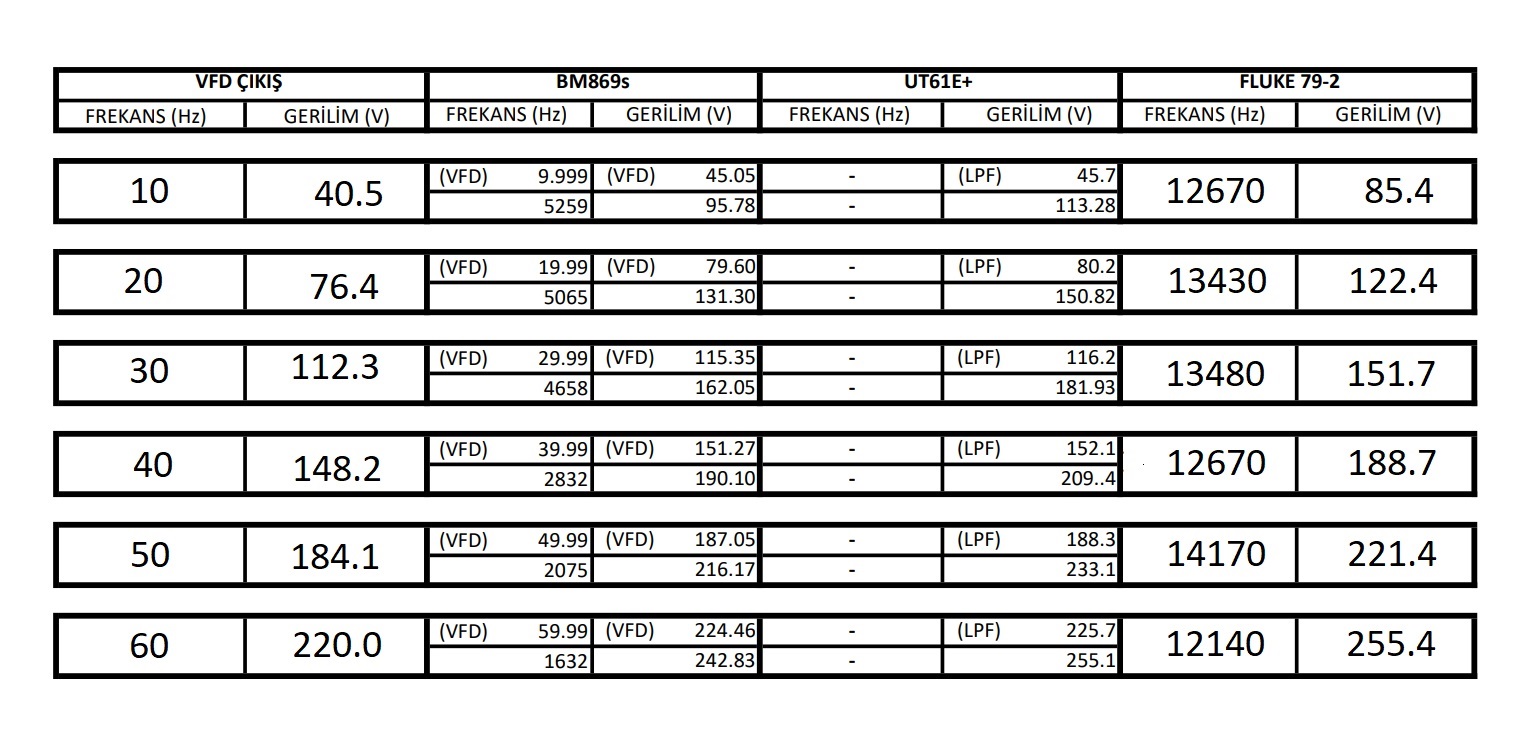

Ekranda anormal değerler gösterdi. Bir kaç kez tekrar ettim aynı şey olunca bir daha bağlamadım. Buradan vardığım sonuç (+) yazanların iyi olduğu :) teknik detayına bakmadım.
benim aldığım ölçümde de sıkıntı var :oluat:
LPF modda almam gereken sonucu normal modda aldım.
ilk fırsatta multimetre sayısını arttırarak aynı testi tekrarlayacağım.

ut61e+'ya iftira atmışım sıkıntı beden kaynaklanıyormuş :ohno1:
yeni yaptığım testte yine DELTA VFD015E21A'yı kullandım. sürücü çıkışları boştaydı ve ölçümleri U-V klemenslerinden aldım.
Fluke 79-2 nin pili mi bitiyor acaba? Niye oyle olmus.
fluke 79-2'nin true rms özelliği olmadığı için teste özellikle dahil ettim. farkları daha iyi görürüz diye düşündüm. kısaca, o üzerine düşeni yaptı.
abi Hz i niye olcememis ki, True RMS ozellik mi olmasi gerekir di Hz yi dogru olmesi icin? Bu kadar kotu olcer miydi?
Ki olcemeyecekse niyye Hz olcme ozelligi koymuslar?
ölçülen sinyal saf sinus olsa takla attıracak fakat PWM olduğu için çaresiz kalıyor. dikkatini çekerse BM869S ve UT61E+ true rms multimetreler fakat -filtresiz- modda ölçülen ''gerilimler'' referans gerilimden çok uzak.
BM869S'nin true rms frekans ölçümü referans sinyalden çok uzakken; UT61E+ ile okuduğum frekanslar( filtreli-filtresiz) birbirine çok yakın ve nerdeyse referans sinyalle aynı değerde.
