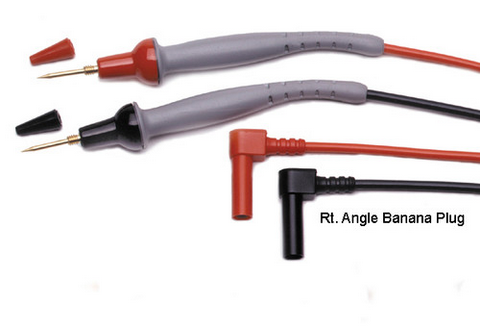

Burası yeri değil ama, Benim dijital mültimetre için proba ihtiyacım var. Robot süpürge yerdeki probları sıyırmış haşat etmiş. 3 multimetrem var. Doğru dürüst program yok probum yok.
Özellikli bir prob arıyorum. Tavsiyesi olan varmı?
Alınabilecek en iyi problardan birisi, fiyat da uygun:
Probların uçları GERÇEK altın kaplama, istikrarlı bir şekilde 28 mΩ
Bende fluke TL175 prop var. Eskimesin diye vırt zırt işlerde kullanmamak için pek ortalığa çıkartmıyorum. Sadece 8845A da kullanıyorum. @taydin hocam yukarıda bahsettiğiniz propta radarımda aslında ama Türkiye teslim maliyeti ne mertebede olur bilmiyorum. Başka talip olanlar olursa toplu alımın avantajı olacaksa voltran oluştrulabiliriz.
Valla voltran yaparsan bu çok daha pahalıya malolur :) Tek bir prob alırsan, probun parasını, kargo parasını, bir de gümrüğünü ödersin. Ne kadar rezil bir gümrüğümüz olsa da, bir probu herhalde ticari kabul etmezler ...
Ama 10 kişi bir araya gelip 10 prob alırsan, %100 ticari kabul edilir ve ithalat rejimine tabi olur. Bu da probların parası, kargo parası hariç EN AZ 300 dolar demek.

Hocam verdiğiniz linkte satış fiyatı göremedim ama fiyat ve satış bilgisi göremedim
Sonra aliexpress'e baktım. Görünüş olarak prob tamamen aynı. 75 ile 100 lira arası fiyat belirtmişler. (Kargo gümrük ne tutar bilmiyorum) Tabii ki altın kaplama uç değildir.
Kablo silikon ama ne kadar kaliteli tartışılır.
Probun satış fiyatı 20 dolar. Kargo ve gümrük de 30 dolar tutsa 50 dolara gelir. Hiç tereddüt olmayan bir prob almış olursun. Çin'den gerirsen, artık ne çıkarsa bahtına :)

Peki gümrük vergisi nasıl ödeniyor? Aliexpressteki gibi satın alma esnasında mı ödeniyor yoksa kapıda mı ödeniyor ? Birde hangi kargo firması teslimatı yapıyor ve takipli kargo mu?
Ben doğrudan firmadan ısmarladım, USPS ile gönderildi (Amerika'nın PTT sidir bu ve gemiyle gelir, gelmesi uzun sürer, ucuzdur) ve benim aldığım zaman vergi falan çıkmadı. Bu tabi yıllar önce idi. Şimdi senaryo gene aynı, tek fark, gümrük seni öpmeye karar vermezse, sadece %20 vergi çıkar. Eğer öperse zaten yüzlerce dolar masraf çıkar, doğrudan devlete hediye etmek tek kurtuluş yolu olur.
