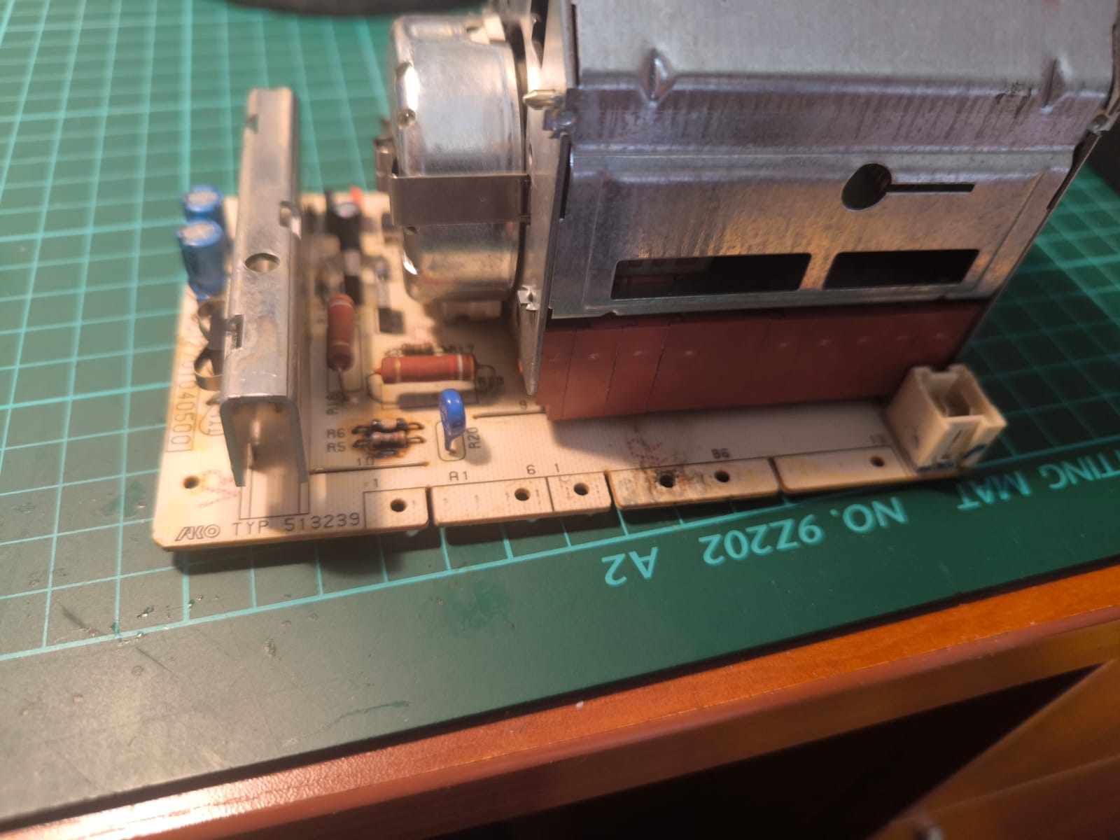

merhaba, Arçelik 3340 çamaşır makinesi su alıyor su boşaltıyor fakat motora elektrik gelmiyor, motoru çıkarttım DC elektrik verdim çalıştı. Hatta sağlam motor firmasına götürdüm. Torkuna baktılar. bir sorun olmadığını belirttiler. prostat hortumuna baktım . bir sorun gözükmüyor. Makinenin altındaki tahliye kapağını açıp içini kontrol ettim. İçi temiz. Sizce sorun anakarttan mıdır ?
motora elektrik gelmemesinin nedeni neden kaynaklıdır ?
yardımlarınız için teşekkür ederim.

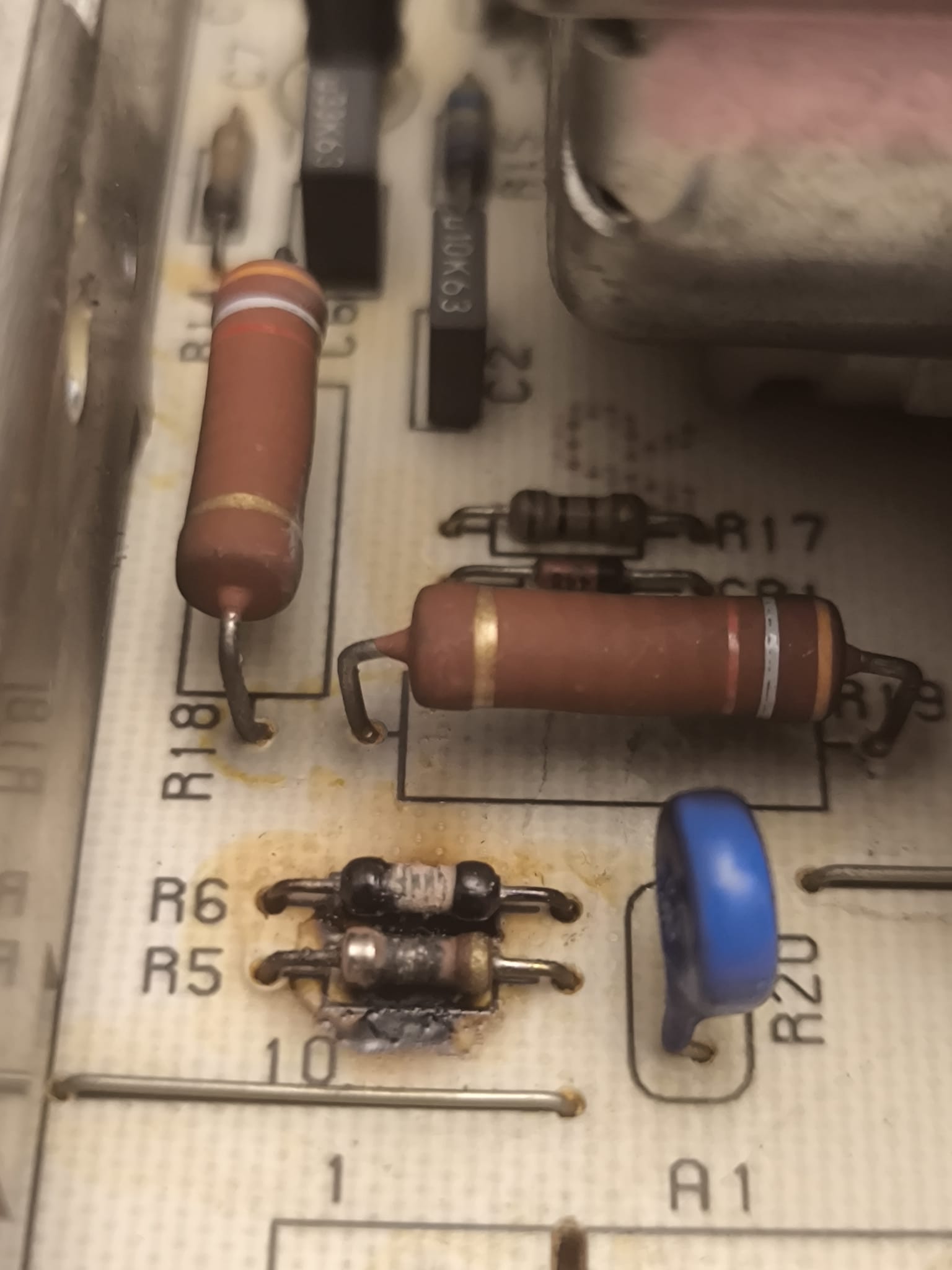

Motoru süren triyak ve röleyi kontrol edin. Onlarda problem olabilir. Çamaşır makinesi motorları genelde kömür bitmesi dışında çok fazla probem çıkarmazlar.
yardımlarınız için Teşekkür ederim. ana kartı sökünce bu iki direncin yandığını fark ettim. Sanırım motora elektrik veren kısımlar bunlar. Deterjan kutusunun körüklü borusu yırtılmıştı. Motora su akıttı. kısa devre sonucunda bu dirençler patlamış gözüküyor. bunlar kaç Ohm bilginiz var mıdır ? pek elektronik bilgisine sahip değilim.
yukarıdaki 10 Ohm , aşağıdakinede 1 ohm bağlasam yeterli olur mu ?

Kartın aynısını bulup bakabilirsiniz. Burdan bişey söylemek zor
kartın tam fotoğrafını iletiyorum. İnternette çok aradım ama maalesef görüntü kalitesi çok düşük olduğu için , resistansların üzerindeki çizgilerden kaç ohm olduğunu bulamadım.

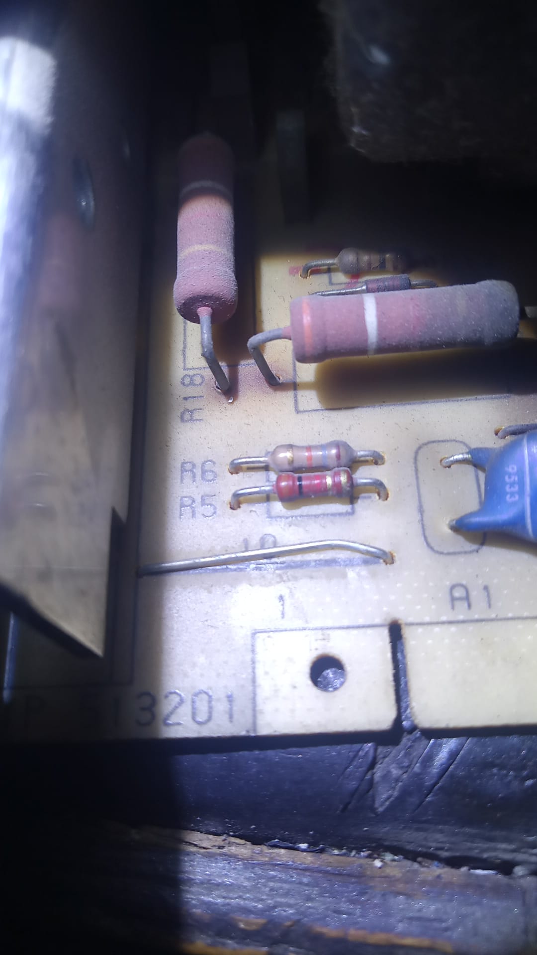

bir tamirci mevcut bir kartın fotoğrafını yolladı.
R6 Yukarıdaki : 26 Kohm
r5 aşağıdakide 0,2 ohm
doğru mudur sizce ? çok fazla elektronik bilgim yoktur... teşekkürler..
