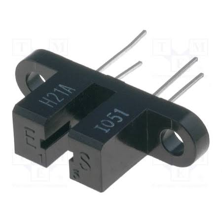

Peki led ldr ikilisi yerine aşağıdaki gibi bir sensor kullansak nasil olur?
6637 eklentisine bak
Küçük paralar için belki led parlaklığı önemli olabilir ama 1tl ldr nin bulunduğu deliği tam kapatıyor. Minicik sızmalar olsa bile ldr nin büyük seğişim yakalaması lazım.
Resimdeki sensör paranın yarısı kadar. Parayı o aralıktan geçirmek zor. Geçirsek bile yarım para ile işlem okumaya çalışmalıyız. Nasıl olur bilmiyorum.
