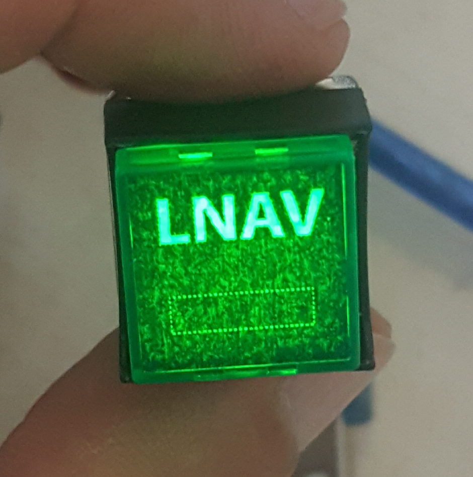

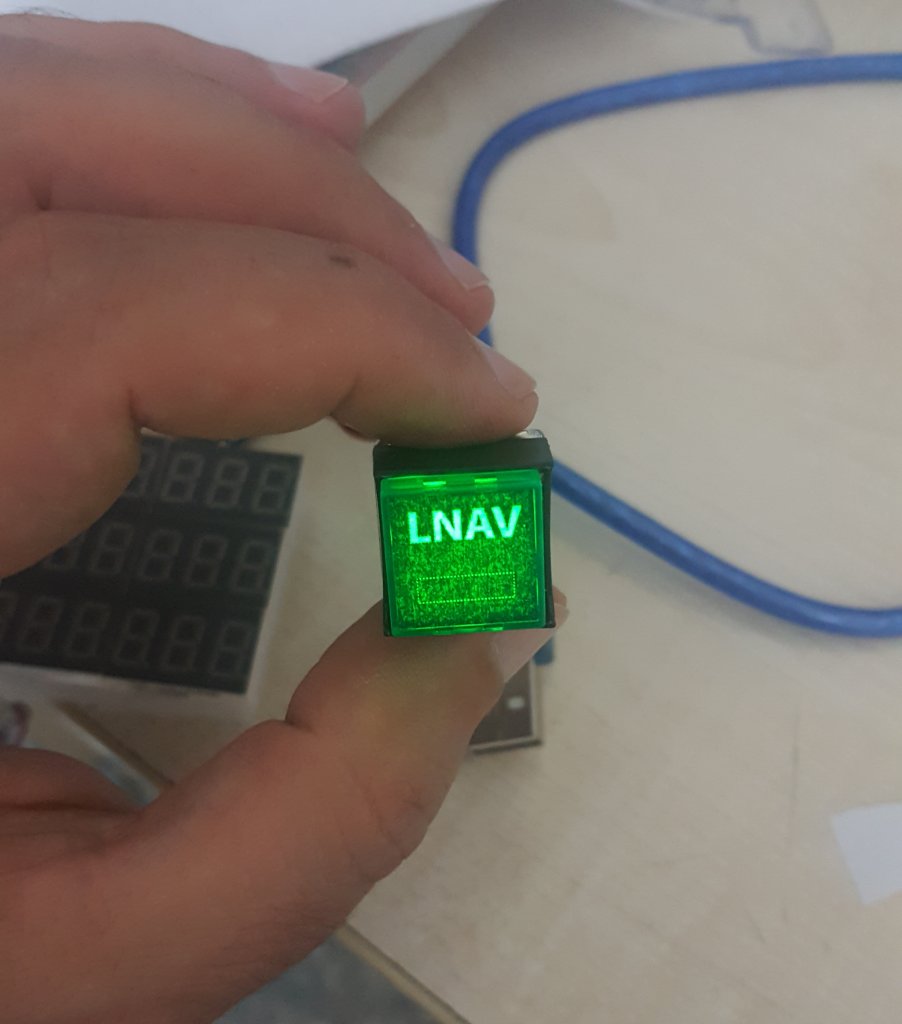

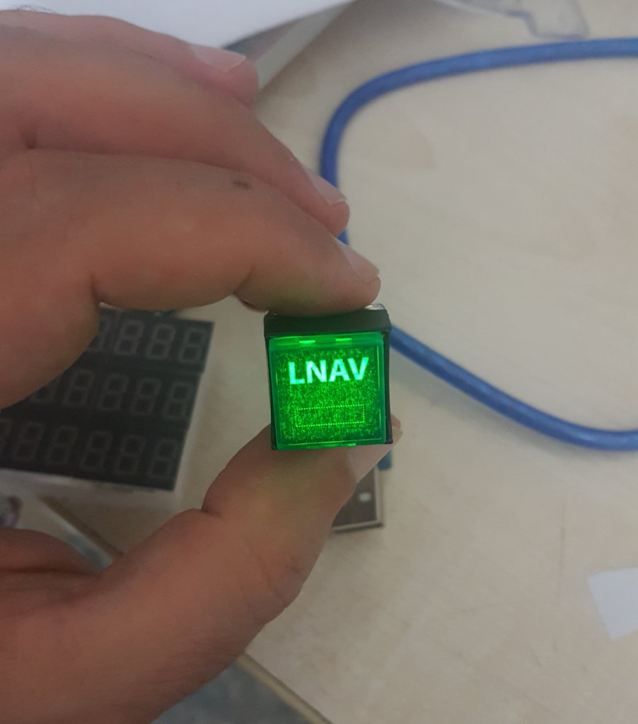

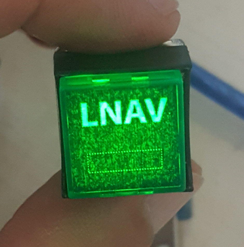

Display kontrolünde kullandığın max7219 kütüphanesini paylaşır mısın mümkünse?
Proteus içinde kendinden olan bir eleman. Adını yazınca direk çıkıyor.
Büyük butonlar güzelmiş.
İçine yazı yazmak için bölüm mü var bu butonlarda?
Endüstride bu şekilde mi kullanılıyormuş?
Kapağı çıkarılıp içine 14x14mm istediğimizi yazabiliyoruz. 5v dan 24v dc ye kadar ışığı çalışıyor.
Endüstride nasıl kullanıyorlar bilmiyorum açıkçası.

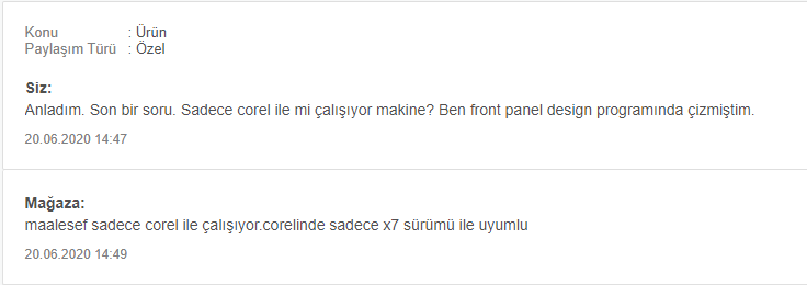

Çizimi corel ile yapmam gerekecek. Pleksi kesen lazer cihazlar corel ile çalışıyormuş.

Svg gibi ortak bir vektör ya da doğrudan gcode da üretebilirsin. Ya da bunlardan birini corel'e aktarırsın. Lazer corel ile çalışmıyor, başındaki adam sadece onu biliyordur...

Klasik sanayici mantığı. Aynı dilde konuşmuyorsan iş yaptırmazsın.
Bir ara 0.5 (beş) mm bobin teli arıyorum. Adam dedi ki 0.5 çok incedir, gözünle göremezsin. Meğer 0.50 mm (elli) demem gerekiyormuş.
Bu benim adamada desem ki kaç bin dolar para verdin makineye sadece corelde ve sadece bir sürümünde mi kesim yapabiliyor diye acaba ne der cevap olarak :katil1:
