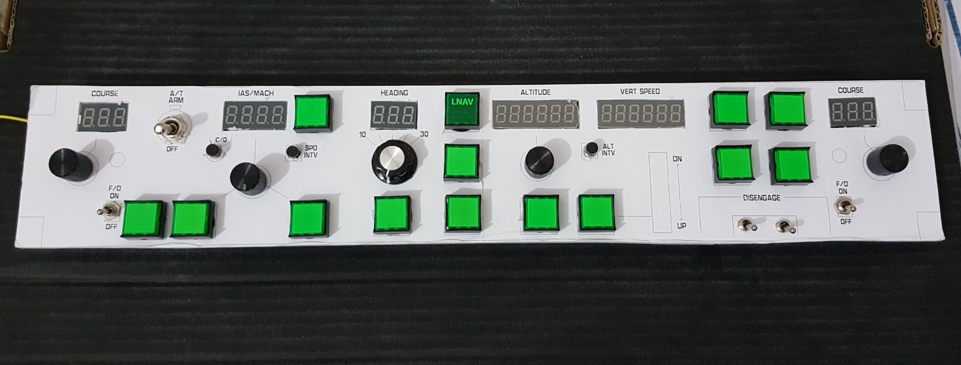

Boeing 737NG MCP Paneli Yapmak
Siyah olan yerlerden ışık geçmemesi lazım. Toner ışığı geçiriyor.
Butonlar çok yakışıklı duruyor Gökhan :)
Belki Edding keçeli kalem ile retuş yapabilirsin. Edding'in değişik çaplarda kalemleri var. Geniş alanlar için 1 mm olan (Edding 149 M), hassas yerler için 0.3 mm olan (Edding 147 S) ve süper ince işçilik için 0.05 mm olan (Edding 1880) da var.
Ben onu boyayana kadar eddingin ucu kurur bence abi.
Dağılmayacak bir malzemeden harf kesip oraya yapıştırsan, üstünü boyayıp harfleri söksen olur. Sırıtmayacak bir boya lazım.
Çok küçük harfler. Çok uğraştırır. Bir çaresine bakacağım artık.

Arka bağlantılarını nasıl yaptın?
3'lü displayin 1 tanesi 4'lü displaye, (7 dijit yaptı)
Diğer iki tanesini kendi arasında bağlayarak kontrol edebilirsin. (6 dijit yaptı)
Hatta digitin birisi sürekli sıfır ise tek 7219'la 3'lü displayleri kontrol edebilirsin. Bu durumda sıfır yazan dijiti doğrudan Vcc'ye veya Gnd ye öndirençle bağlayarak sıfır yazdırabilirsin.
Her display için bir max7219 entegre kullanıyorum. Max7219 entegre 8 digite kadar destekliyor. 3 lü display için 3 entegre bacağı kullanıp gerisini boş bıraktım. Boş bacakları kullanma gibi bir zorunluluğum olmadığını test ederek gördüm. Buna göre 4 lü display için 4 bacak, 6 lı display için 6 bacak kullandım. Gerisi boşta kaldı.
Çift kat pcbye gerek kalmaz diye demiştim.
Display kontrolünde kullandığın max7219 kütüphanesini paylaşır mısın mümkünse?
Büyük butonlar güzelmiş.
İçine yazı yazmak için bölüm mü var bu butonlarda?
Endüstride bu şekilde mi kullanılıyormuş?
