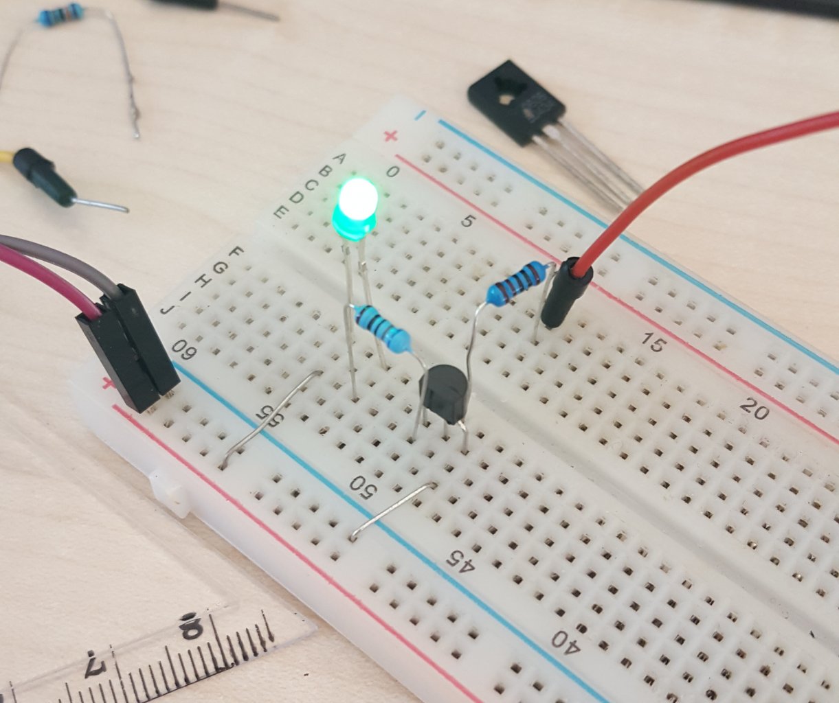

O zaman ters de olsa çalışması lazım. Çünkü ben uçaktan butona bastığımda program 1 gönderiyor ve bu da pininden 5v çıkış demek. Butona tekrar bastığımda program 0 gönderiyor. Bu da gnd demek. yani iki durumdan birinde ledin yanması lazım ama iki durumda da direk yanıyor.
Multimetre ile ölçtüm çıkış pinini. Program 1 gönderirken 5v, 0 gönderirken 0.054mv var pinde.

NPN transistör ile HIGH olduğunda ledin yanar. LOW olduğunda ledin söner...
LED yanacağı zaman 5V çıkıyorsa NPN kullanman lazım. Baz direnci olarak 1 kΩ kullan. LED'e seri direnç için de 680 Ω ile başla. Daha fazla parlaklık istiyorsan azaltabilirsin.

@taydin 680R akım sınırlamasını yaptığını ve akımın her şekilde transistör limitleri içinde kaldığını düşünürsek baz direnci gerçekten gereklimi? Sonuçta beta yüzünden baz akım çekmeyecek...

Baz emiter arası da forward bias diyot oluyor ve akım sınırlayıcı direnç koymazsan 5V luk voltaj oradan çok yüksek bir akım geçirir.

Dirençlerin yeri doğru mu?

Bunun neresi hatalı?
Şuan arduino pinden 00.52mv geliyor. Ama led yanıyor. Pini çıkarıp elimi değdirsem yine yanıyor.
Arduino'nun şasesi ile senin test devresinin şasesini birleştirdin mi? :)

Yok şase boşta. Ben artıyı eksiyi güç kaynağından alıyorum diye arduinonun şasesini karıştırmadım olaya. Hemen deniyorum :D
@taydin abi çalıştı ama 5-6sn sonra tepki veriyor. 1k direnci mi değişmek lazım?
Yok ondan olmaz. Programdadır o gecikme.

pull down direnci gerekiyor. Transistörün base ucu en ufak tetiklemeden iletime geçiyor. Base ucundan gnd ucuna uygun bir dirençle bağlamalısın.
Arduino'nun o pini eğer OUTPUT olarak yapılandırıldıysa ya lojik 0 dir yada lojik 1 dir. High Z durum oluşamaz, o yüzden pull direncine gerek olmaması lazım.

pull direncini alıntıladığım mesajda base tetiklendiği için yazdım abi. elle dokunsam bile yanıyor demişti. yada arduino ya bağlı iken 0.52 volt geliyor yine yanıyor diyor???
Onun sebebi benim arduinonun GND hattını boşta bırakmam mış.
