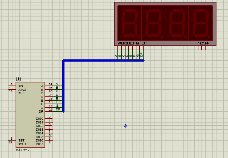

Devre şemamın son hali budur.
Yav burada sanat eseri yapmıyorsun :) Bu bağlantılarda hata var mı yok mu anlamak çok zor. BUS kullanman şart, başka türlü bir yolun gitmesi gereken yerin bir yanına gitmediğine dair bir garantin yok.
Şemada 4 tane blok görmemiz lazım. iki blok 4 tane 7 segmentli, iki blok da 2 tane 7 segmentli. Ama senin şemada herşey iç içe. MAX'lar en solda, 7 segmentlerin katot transistörü en sağda.

Abi şema displayden ibaret değil ki. Anakart bu. Ne kadar buton, led, switch varsa burada.
Katot transistörü dediğin arduino bağlantı pinleri sanırım. Onu sola alırım hemen.
Bir de her bir MAX'in beslemesine bir bypass kapasitör atmakta fayda var. Mesela 10 µF gibi.
Beslemedeki 100nF da ek olarak 10µF mu atayım?
Proteus'ta arduino'nun bir sembolü var zaten. Onu şemaya dahil et. Sonra da o arduino'ya bütün bağlantıları şemada yap. Böylece hangi sinyal nereye gidiyor? Tüm elektriksel bağlantı görülür.
Bus kullanmak zor birşey değil. BUS çizgisini çiziyorsun, sonra da o çizgiye giden ve oradan çıkan tellere LABEL koyuyorsun. Mesela BUS'ın bir ucundan etiketi OUT olan bir tel giriyor. BUS'ın diğer ucundan da etiketi OUT olan bir tel çıkıyor. Bunlar birbirine bağlıdır. Senin şemada yol trafik yönetimi yapmana gerek yok. Etiket ismini doğru verdiğin anda Proteus onların birbirine bağlı olduğunu garantiliyor.
100 nF yerine direkt olarak 10 µF atabilirsin. Veya paralel olarak da atsan olur. Bir de MAX beslemesinde seri bir direnç var. O neden orada?
Bir de senin 4 lü display modüllerin için kütüphanede hazır sembol ve ayak izi yok muydu? Muhtemelen vardır. Onları şemada kullanırsan gene bağlantıların doğru olduğunu bakanlar doğrulayabilir.
Ayrıca nedense şemada MAX'ın pin adlarının hiçbirisi çıkmamış. Komponent değerleri de görünmüyor.
Arduinonun Ares de karşılığı yok abi. Onu koyunca bacakları çıkmıyor. Sadece simulasyon amaçlı isis'e koymuşlar sanırım.
Anladım galiba abi. Bir deneme yaparım :)
Datasheet'inde vardı 9.53k. Bende 10k direnç koydum.

Bendeki proteus'da bakayım arduino varmı. Bendeki seninki gibi kürek olmadığı için olmayabilir :katil2:
Sadece adı arduino olan konnektörler var. Ne işe yaradığını ben de anlamadım çünkü arduino kartı üzerindeki konnektörler böyle değil.
Eğer arduino yoksa yeni bir sembol ve ayak izi zaten eklemen lazım. Sembol bir dikdörtgen olacak ve sağ tarafında 10 tane dijital pin, sol tarafında da 6 tane analog pin ve 8 tane power ve ıvır zıvır pinler olacak. Ayak izi de tam olarak arduino'ya uyacak erkek pin header'lar olacak. Böylece senin yaptığın kart, arduino için bir "shield" gibi olacak :)

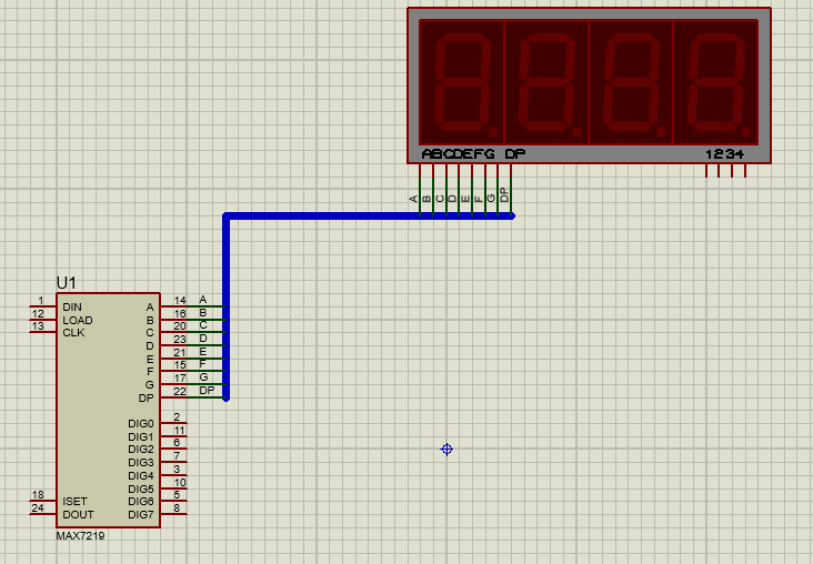

İşte sana bir BUS örneği. 4 haneli 7 segmenti MAX7219'a bağlıyoruz. Ama buradaki 7 segment modül sendekinin aynısı olmayabilir, ondan emin olmak lazım.
Valla abi işi gücü bırakıp bide onu çizmem gerek. Çok zulüm iş geliyor bana. Adam o kadar uğraşmış, Rengine şekline kadar çizmiş ama bacakları eklememiş. Ne diyim bilmiyorum ki. :D
Sol tarafta toolbar'da "Buses Mode" var, oradan çiziyorsun. Aslında o çizgiye gerek de yok. Telleri çizip etiketi koyduğun zaman zaten proteus onları bağlıyor. Buradaki mavi BUS çizgisi sadece o ilişkiyi belgeliyor ve birkaç kolaylık daha sağlıyor.
Valla bu programların etkili bir şekilde kullanılış şekli bu. Ama diyorsan "ben hemen şu PCB'yi çizecem işime bakacam" o zaman eski sistem şemasız hallet. Devre çalışırsa ne ala. Ama çalışmazsa sen asıl o zaman zulümü gör :katil2:
Evet böyle daha iyi. 7 segment displayleri neden yerleştirmedin?
Bir de bus'ları da ayrı gruplara ayırabilirsin. Mesela display bus'ı. Butonların bus'i. Lambaların bus'ı gibi.
Displayleri incelemeye vakit bulamadım. Gruplama olayına da bakarım.
