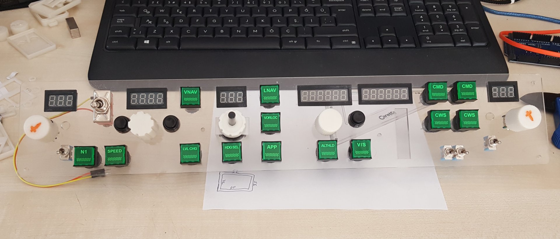

Front Panel Designer programı ile çizilmiş bir paneli kimseye işletemediğimden corel draw ile tekrar çizim yaptım. Ama dümdüz kare ve daireler çizdim.
Hiç bir derinlik bilgisi yok çizimde. Acaba gerçekten olması gereken bu mu? Yoksa benim atladığım bir şey mi var?

Plazma ya da laserle kasilecekse doğrusu budur. Siz kalınlık bilgisini operatöre vereceksiniz. Gerisini o ayarlar. Herhangi bir cad dosyasıyla da işiniz rahatlıkla çözülebilir.
Ekleme: En yaygını ve kullanışlısı .dxf uzantılı dosyalardır. Sonra sırasıyla .dwg, .eps, .ai gelir.

İlk prototip panelleri kestirdim.
İki parçaya 90tl fiyat verdi arkadaş. Ticari bir faaliyetim olmadığı, hobici olduğumu, bu parçaların sadece ilk deneme olduğunu ve çöpe gideceğini, sonrasında gerekli düzeltmeleri yaptıktan sonra asıl parçaları kestirmek için tekrar geleceğimi söyleyerek 2 sini 50tl kestirdim.
Kesim kalitesi nasıl Gökhan? Lazerin girdiği ve çıktığı tarafta çapak veya benzeri bozukluklar var mı? Bir de kesimin içi kenarları nasıl. Cam gibi mi yoksa dalgalı mı?
Abi ilk defa kesim yaptırdığım için kalite konusunu bilemiyorum. Ama fikrimi sorarsan ben beğendim. Çapak yada bozukluk yok ama iç kenarlarda dalgalanma görünüyor.
Birde oradaki arkadaş bilgi verdi. "Köşeli alanlara ufacık radius ver ki oraları lazer dönerek kessin. Yoksa ufacık bir baskıda o köşelerden çatlar ve ilerler" dedi.

Yok abi daha halletmedim. Sadece yazıcıdan çıktı aldım. Bittiğinde nasıl görünecek diye önceden fikir sahibi olmaya çalışıyorum.
