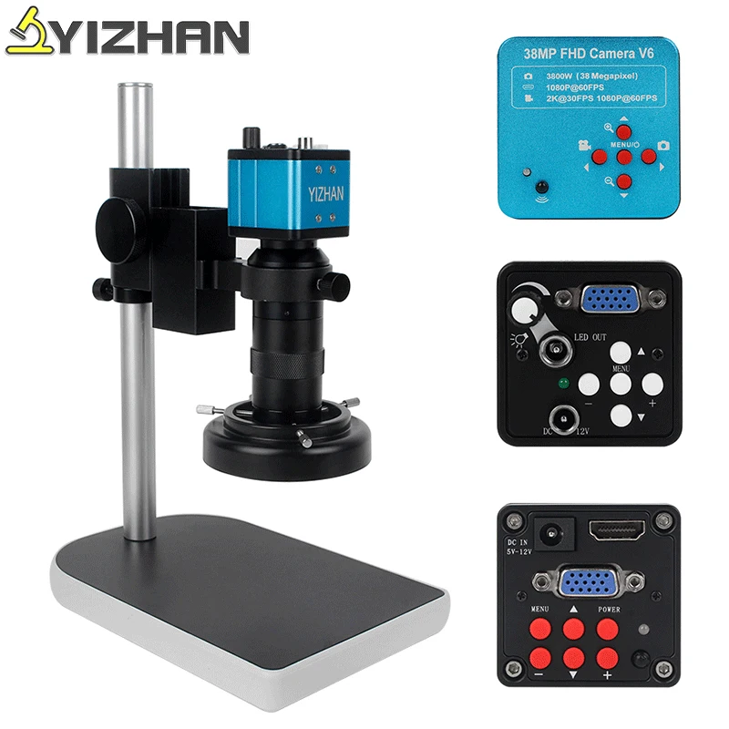

Pahalı olanlar için :
Zoom lensli hazır kameralar , sadece bir sehpa ve pc bağlantısı.
100-300 dolar maliyet tak kullan
Bir üst sınıf , çift tüplü ( binocular )mikroskop
300 - 500 dolar civarı.
Yukarıdakiler ile pc bağlantısı sayesinde ekrandan izler ve resim-video alabilirsin.
