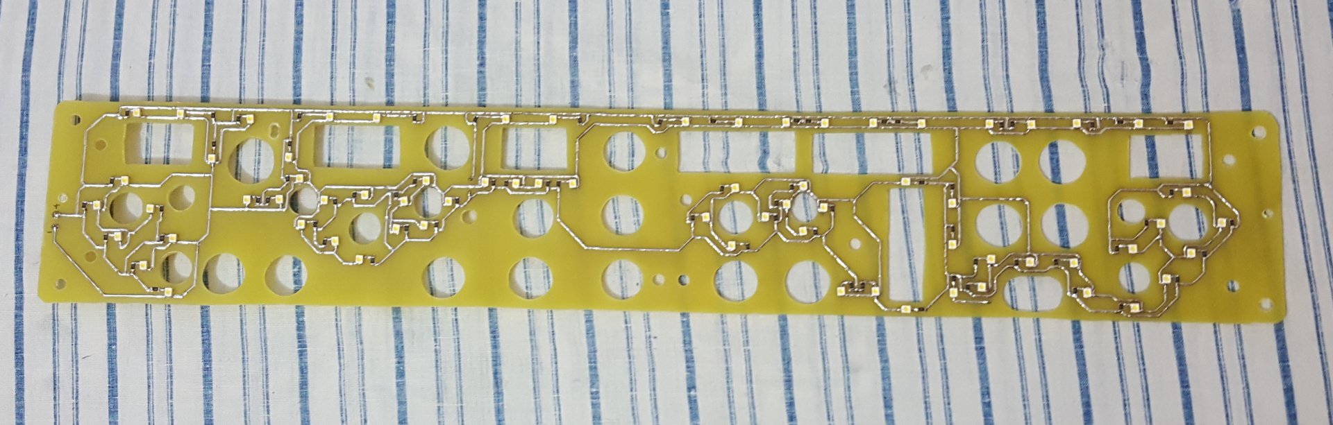

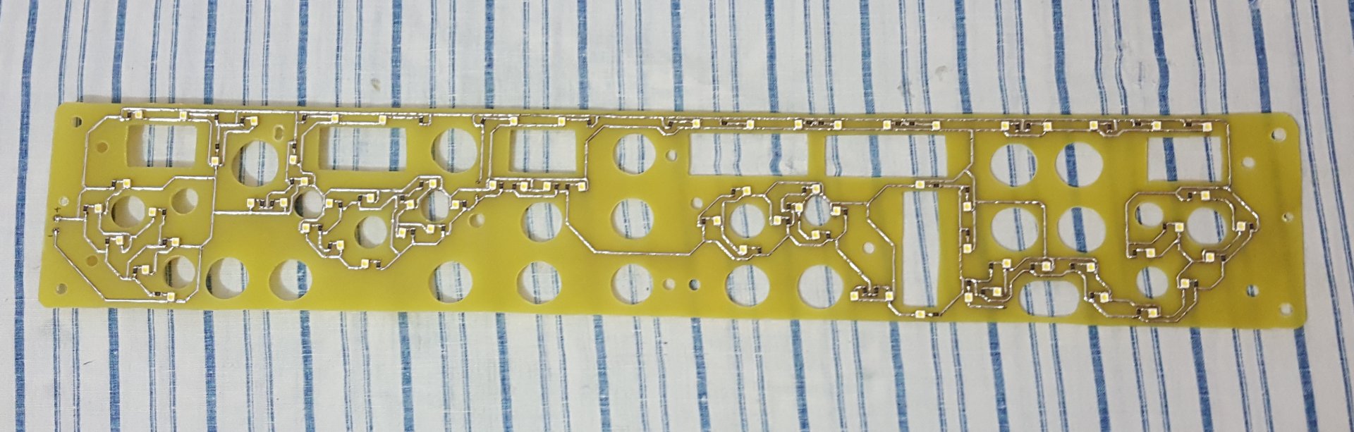

Bunun için bayağı uğraştım ama maalesef ledler smd olduğu için ayna görüntüsü alıp basmayı unutmuşum. Elimiz dip elemanlara alışkın olduğundan hata edip direk bastık. Doğal olarak ters çıktı. Şimdi smd yerlere denk getirip delik delicem ve mecburen dip led takıcam.
Uzun araştırma ve telefon görüşmesinden sonra 50x10cm'lik pcb satan bir abimize ulaştım.
İstediğimiz ebatlarda kesim yapıyor. 2 adet 50cm pcb için 60tl fiyat verdi. Bende Sipariş ettim.
Artık led panelimi tek parça halinde yapabileceğim.
Düşünceme göre pcb gelir gelmez ilk önce üzerine lazer baskısını yapıp asitte eriteceğim.
Daha sonra pcb yi cnc ye götürüp üzerine deliklerini açtıracağım.
En son iş olarak ta elemanları lehimleyeceğim.
Böyle büyük pcb gibi ihtiyaçların için bulamayanlar bakır folyo alıp direk yüzeye yapıştırıyor. DAha sonra aynı pozlama işlerini yapıyorlar pcb gibi... Tabi ne kadar yapışıyor bilemem.
Valla benimde aklıma gelmedi değil. Bulamasaydım öyle şeyler deneyecektim.
50cm lik led panel için 50cm lik plaket alarak yine halt etmişim. 60cm alsam iyiymiş :)
Ayrıca pcb büyüdükçe kalite düşüyor. Evde çok büyük işlere girişmemek lazım. Yine de sonuç ekstra bir kaç müdahale ile düzeltilebilir.
Ve ayrıca aklınızda bulunsun sarı pnp baskı devre kağıtları sıcağı görünce 2mm kadar çekiyor. Tek parçada sorun olmasada 2 parçayı birleştirince arası 2mm açılıyor.
