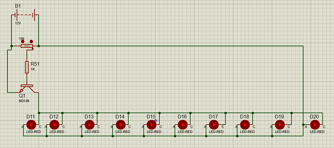

Uygulama pek öyle değil , yani her bir ledi ölçeceğiz ne kadar seri direnç buçuk kesir arayıp bulacağız seri bağlayacağız bir değil 2 değil ..
Direnç fazlalılığı devre tasarımında neredeyse hiçbir zaman sorun edilmez (%0.005 toleranslı ve tanesi 50 avro olan dirençler, ve yer sıkıntısı had safhada ise başka). Hele SMD dirençlerin maliyetini bile hesaplamaya değmez. Biz birçok devrede, test amaçlı bir sürü 0 Ω SMD dirençler atıyoruz. Böylece gerektiğinde söküp ya akım ölçüyoruz yada o bağlantı yokken ne oluyor bakıyoruz. Yani demek istediğim sırf direnç fazlalığından kurtulmak için ledleri seri bağlayıp bir de 5V dan çok daha yüksek voltaj kaynağına gerek yok.

LED'lerin seri dirençleri yok Gökhan. Bu devreye enerji verdiğin anda bütün LED'ler yanar (yani yanıp kül olur :D )
Abi o devre yanlış zaten. Artı beslemeden de lede gideceğime pota gitmişim. Breadboard üzerinde yaparken fark edip düzelttim.

Anlaşılan led lerin çalışma prensiplerini anlatmak gerek.
Led ler üzerinden geçen akım ile ilişkili.
Led üzerinde akım varken ısınır ısınınca direnci düşer direnci düşünce daha çok akım geçer daha çok akım geçince daha çok ısını... bu çığ efektidir.
Bu yüzden ledler sabit gerilim ile değil sabit akım ile beslenir .
Özellikle power led denilenleri.
Senin örneğinde smd ledler zaten çok az akım çeken şeyler ısınma sınırlı olur akım değişimi göz ardı edilir.
Çizdiğin devre çok sınırlı şartlarda çalışır ama pamuk ipliğine bağlı denir ya işte öyle.
Mevsime göre bile tırtlayabilir.
Özet küçük ledlerde oluşan ısı çevreye dağılabildiği için sabit akım kaynağı yerine sabit gerilim kaynağı i,le beslenebilir.
Ama ışıma seviyesi için illa PWM...

Peki biz bu yapacağımız pwm ile akımı mı sınırlayacağız? Yoksa akımı sınırlamak için başka birşey mi yapmak gerek? Ben biraz zor anlayan biriyim. :)
