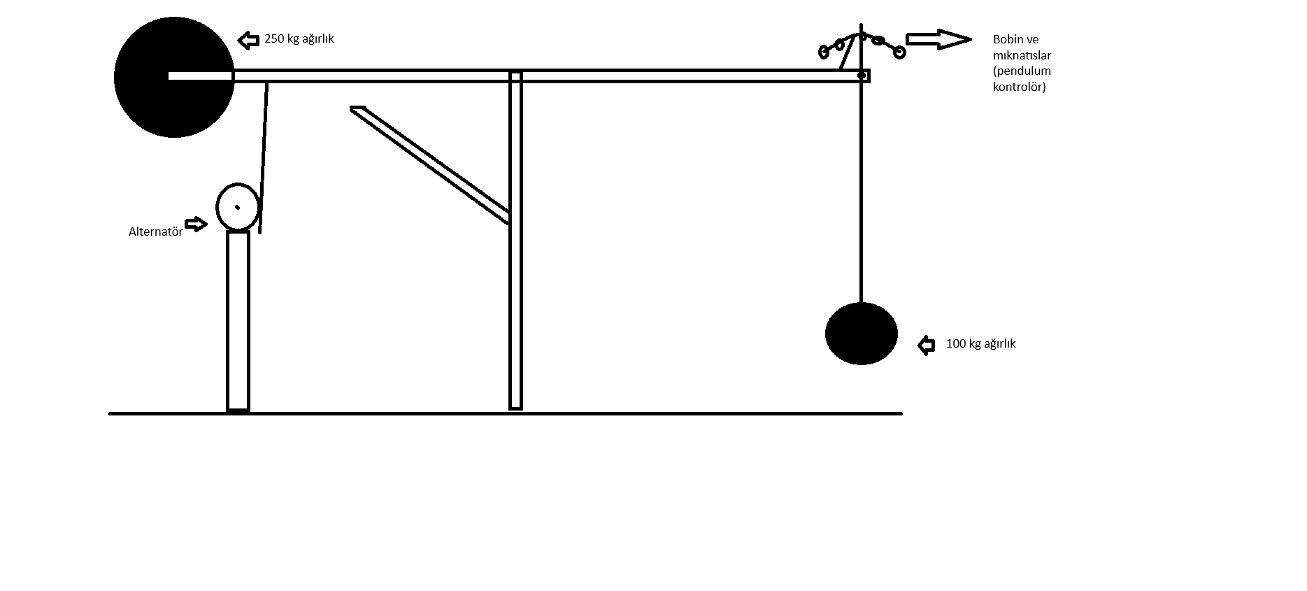

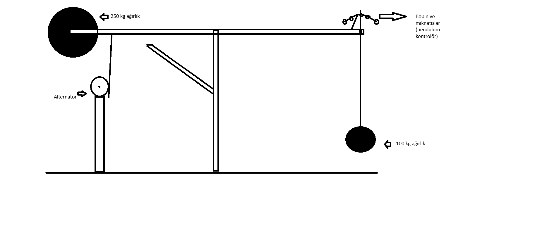

Baya konuşulmuş #10 a cevap olarka yazıyorum. Aradaki mesajlarla ilgili en sonda azıcık değineceğim.
Sistemi daha da basitleştirelim.
43890 eklentisine bak
Şimdi 2 metre uzunluğunda çelik bir çubuğu tam ortadan milliyoruz ve 1.5 metre yükseklikte bir tahterevalli haline getiriyoruz. Bu tahterevallinin sol tarafına 250kg ağırlık bağlıyoruz ve sağ tarafına da 1 metre 100kg bir sarkaç bağlıyoruz.
Bu sarkaçla 120derece sabit açıda salınım yapacak şekilde bir pendulum kontrolerımız var ve sarkaç salınım yaptıkça sol taraftaki ağırlık 12cm yükselip tekrar düşüyor ve biz bu salınımı da hasat ederek bu enerjiyle sarkaç kontrolörünü besleyebiliriz ve hesaplamaya başlıyoruz.
Pendulum kontrolorüne her turda 5cm potansiyel (m * g / h) kaybı kadar enerji ilavesi yapıyoruz yani sarkaç kontrolörü tam olarak bunu yapıyor ve %85 verimle çalışıyor.
Sağ taraftaki osilasyonu da redüksiyon ve bir alternatör ile hasat yapacak kıvama getiriyoruz. Bunun verimliliği de %90 verimlilikte
Sarkacın periyodu da çok yaklaşık 2 saniyedir.
g'yi 10 alacağız.
E input = m * g * h = 100 * 10 * 0,05 = 50 Joule
Sarkaç kontrolörü %85 verimle çalışıyor
E input gerçek = E input * 100 / 85 = 58,82 Joule = 29,41 W (periyot 2 saniye)
Sarkacı salınımda tutmak için gerekli enerjiyi fazla fazla hesaplıyorum ki itirazınız olmasın.
Sol taraftaki ağırlığın frekansı sarkacın frekansının tam iki katıdır.
E output = 2 * m * g * h = 2 * 250 * 10 * 0,12 = 600 Joule = 300 Watt (periyot 1 saniye zaten ikiyle çarpmıştık)
altörnatör de %90 verimle çalışıyor 600 Joule * 90 / 100 = 540 Joule = 270W
Böylece her turda 58,82 Joule harcıyoruz ancak 540 Joule enerji kazanıyoruz.
Watt olarak saatte 29,41W harcıyoruz 270W kazanıyoruz.
İşte bu sistemin pratik bir hesabı bu şekilde isterseniz bu enerji fazlalığını dairesel döngü yapacak şekilde mekanik olarak dizayn edebilirsiniz. Bessler nam-ı diğer Orfyyreus tam olarak bunu yapmıştı. Hazırladığı tahta bir tekerlekle 40kg a kadar yükleri kaldıran ve devamlı dönen bir tekerlek yapmıştı ve bunu pek çok yetkiliye sunabildi.
Evet yorumlarınızı bekliyorum ancak şunu da belirteyim ki hiçbiriniz dürüst davranmayacak ve buradaki matematiksel ve fiziksel hesaplamaları dikkate almadan ve buna hiç değinmeden bana yürümeye devam edeceksiniz. Şunu unutmayın ki adil bir tartışma için buradaki hesaplamalara ve konunun fiziksel anlatımına mutlaka değinmelisiniz. Değinmeyenlere cevap yazmayacağım çünkü adil bir tartışma olmasını sabote etmiş olacaksınız ve haksız olmanıza rağmen beni azarlayan bir tavırda olmanıza müsaade etmeyeceğim. Bu fiziksel hesaplama yaptığım kısma değinirseniz hiçbir sorun yok ve medeni insanlar gibi tartışmaya devam edebiliriz ancak itirazınızı yazarken dürüst olun. Yazdığınıza kendiniz de inanıyor olun.
Hesaplarda bir yanlışlık yapmış mıyım? Eğer yaptıysam beni düzeltin, bunu seve seve kabul edebilirim.
2 metre çelik çubuğu aldım, ortadan yatakladım. Bu dengede durur mu? Durur. Soluna 250kg koydum noldu? Sola yattı. Hemen sağa da 100kg pendulum attım düzelir mi? Bakalım hemen kabaca. Senin çizime göre 250kg direkt ucuna bağlı noktasal kütle gibi duruyor. Boyut vs yok o yüzden ona bir boyut kazandırmaya uğraşmayacağım çünkü hesap oraya gelmeyecek.
Milin ağırlığını ihmal ediyorum.
Kuvvet*kuvvet kolu her iki tarafta eşit çıkması lazım.
1M*2500N=x*1000N
Burada x 1 den büyük olsun ki bizim tahtıravelli dengeye gelsin. Gelemez ki pendulum ortadaki desteğe doğru gelecek. Uzağa doğrı gitmesi için kuvvet lazım. Ama ne kadar verirsem vereyim pendulumun 1metre rodu bar.
Yani eğer bir hata yapmadıysam ki ben yaparım, senin o ağırlık senin o yana çıktığın dayamaya dayanır sistem orada dengeye gelir.
İkincisi pendulumu hareket ettirdim diğer taraf 12cm oynadı diyorsun nasıl buldun bu 12yi? Yukarıdaki hesapta x 2.5 metreden büyük gelecek ki senin tahtıravelli kafayı kaldıracak bir moment oluştursun. E ama senin ip 1 metre? Sonuna kadar çeksek yine edecek 2metre yani asla tahtıravellin kafayı kaldıramaz. Eğer hesapta bir hata varsa konuşalım ama yok bu mantık tutmaz diyorsan pazarda kollu tartı kullanan görürsen sakın gitme oraya, çünkü tam bu prensipte çalışıyor o alet.
Alet çalışabilir bile olsa senin değerlerle olmaz. Çok temelde patlıyor gibi senin hesap.
Bu arada tebrik ederim pendulum zor iştir, kimse oturup modellemeye kolay kolay uğraşmaz. Dolayısıyla iddianı gerçek anlamda çürütmeye çalışmaz. Tam ben iddia ederim değer sallarım, işi bilen hesaplamanın zorluğunu bilir uğraşmaz konseptli makina.
Çok hafiften doğru kütlelerle yapılırsa bunun double pendulum gibi çalışma imkanı var gibi geldi bana, o durumda zaten alet kaotik oluyor, kaos teorinin en temel örneği elde ediliyor. Muhteşem modelleseniz ve başlangıç koşullarını çok çok hafif değiştirirseniz sonuç inanılmaz değişebilir(sonuçtan kasıt izlenen trajectory gibi düşünebiliriz) ama zaten muhteşem modellenemez. Neyse bu tam anlamıyla asla double pendulum a dönüşemez çünkü soldaki kütlenin hareketi kısıtlanıyor her iki çizimde de.
Neyse sözün özü bir kütle hesabı verdin statik olarak bile soldaki ağırlık kafayı kaldıramadı. Kütlelerin yanlış gibi, düzelt tekrar bakalım ama zaten pendulumun olması işi zorlaştırıyor o kadar zaman yatırımı yapılmaz. Comsol da vs modellenir bu ama orada da yok kütle tune edelim e falan girilecek üstüne bi de comsol petrol lobisinin deme potansiyelin var. Mekanizmanın adıyla akademik makale bakmak lazım bazen böyle şeyleri çözenler oluyor.

Bu mekanik osilatörün, sadece hava ve yataklama/askı sürtümesi gözönünde bulundurulsa bile çalışmayacağı belli. Bırak over unity ( > 100% ) sağlamayı, unity ( = 100%) bile sağlayamaz.
Ama gene de şunun simulasyonunu Ansys/Comsol ile yapıp çalıştırmak isterim. Varsın birileri beni petrol lobisi elemanı ilan etsin :D
