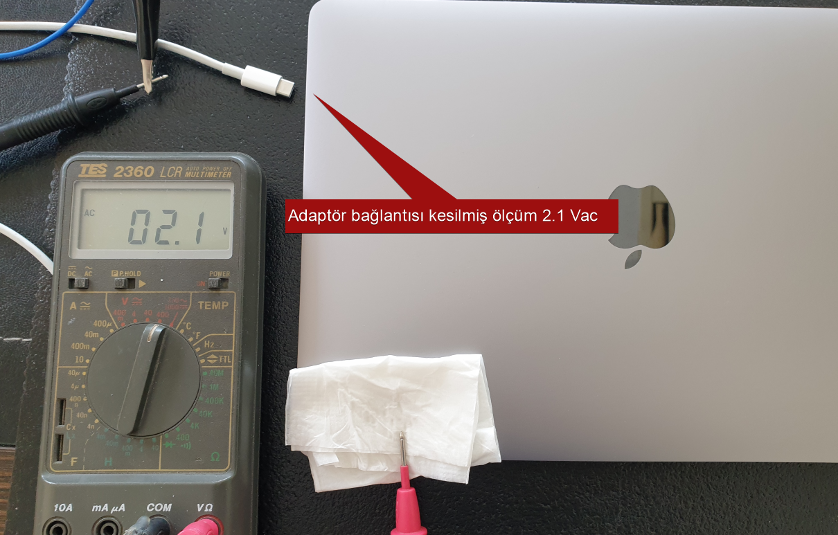

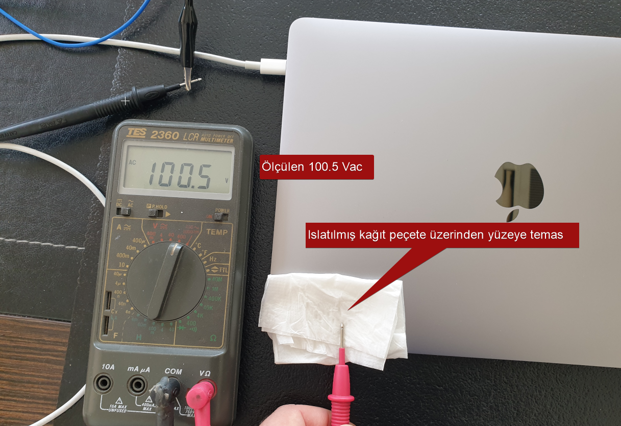

Devreden gecen AC akimi parmakla hissetmek.
Yukarıda ilgili vidyo yüklenmiştir.
Osilaskop şebekeden izole batarya ile çalışmaktadır
Prob x1 konumunda ve 50mv/div olarak ölçülmüştür.

Deney 2:
Aynı şartlarda Notebook bilgisayar gövdesini topraklayarak yapılan ölçümler.
Ek Not:
Eğer elimi abandığımda voltaj 77 volttan 58 59 volta kadar inebiliyorsa ben bilgisayar şasesinden akım çeken bir iletken oluyorum demektir.
Ancak yüzey boyalı olduğından kapasitif AC voltaj iletkeni.
Toprak ile bilgisayar şasesi arasındaki AC akım 27µA (Fluke87V nin yalancısıyım)

Aslında eloksal aluminyum warsa elinizde bir köşesine 1 nF kapasitörle 220AC bağlayın hissedersiniz
Güç kaynaklarındaki devrenin benzerini yapmaya çalışıp Y kapasitöründen geçirseniz kafi.
