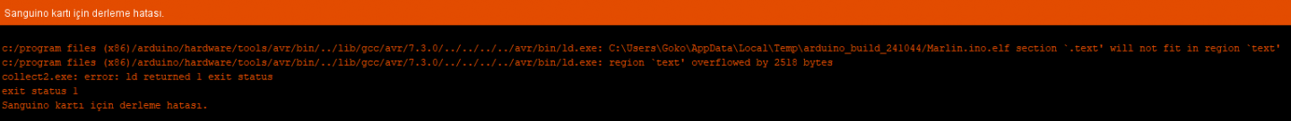

Erbil abinin sayesinde yazıcının anakartını sıfırlarım. Sonra videodaki marlin yazılımını yükledim. Bu yazılımda step motorlara menüden müdahaleyi kapattığı için creality orjinal sitesinden en güncel orjinal marlin yazılımını indirdim. Yazıcıya yükledim ve orjinal ender olarak çalıştı.
Sonra yazılımın config dosyasından mesh level'i aktif edince derleme hatası verdi. Orjinal yazılıma müdahale ettirmiyor diye düşünüyorum.
Aklıma başka bir sebep gelmedi. Mesh Level'i aktif edilebilen bir marlin versiyonu bulursam onun üzerinden devam edicem.

@Gokrtl Orijinal Creality firmware kullanırsan bir anlamı yok ki. O firmware'de mesh bed leveling yok. O aldığın hata şu demek: firmware fazla büyük oldu, mikroişlemciye sığmıyor. Gereksiz şeyleri (boot resimleri, vs.) kapatmayı dene. Bu başlığa kendi config dosyamı ekleyeceğim.
Hiç 3D yazıcı kullanmadım ama almayı düşünüyorum. Bu forumda ve başka yerlerde hep uygun fiyatlı 3D yazıcıların problemlerinde bahsediliyor. Anladığım kadarıyla zamanla sorunlar çıkmaya başlıyor. Bu sorun uygun fiyatlı yazıcı üreticilerinin ucuz parça kullanmasından mı yoksa yazılım ayarları ile fazla uğraşmamalarından mı kaynaklanıyor sizce. Yani zaxe gibi pahalı bir 3D yazıcı alsak bu tip problemlerle karşılaşmıycak mıyız?
Bence keyfi orada. Özellikle Ender gibi yazıcılar bu işin mantığını çok iyi öğretiyor. Aletin mekanik olarak nasıl çalıştığını bir kez anlayınca sorunları anında anlayıp çözebiliyorsunuz.
Firmware değilde orada 1.1.6 marlin yazıyordu.
Aynı dosyayı mesh levelling kodunu açmadan atabiliyorum ama.
Mesh levelling kodu şu şekilde zaten marlin içinde var. //#define Mesh Levelling
Benim tek yaptığım başındaki // ları kaldırmak.
Yani böyle yapınca kod büyüyorsa haklısın.

Hocam hafızama sığmadı diyor sanki burada. Dur yeni geldim hemen hafızamı tazeleyip dönüyorum. Buzzerı bile iptal etmemiz gerekecek.
