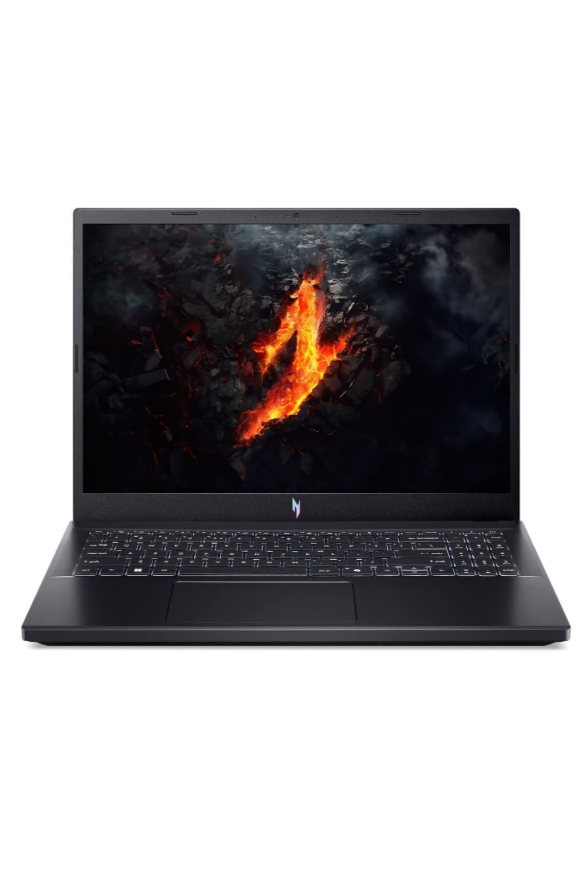

bu olur mu mesela
Eğer ki doğru ürüne baktıysam paylaşımlı olarak var gösteriyor. Fakat 1-2 yorum okudum oyunları bile düşük seviyede açabiliyormuş. Büyük olmayan projelerde çalışır gibi duruyor ama gereksiz yere sorumluluk almak istemem. Yine de içerisinde ekran kartı bulunan bir laptop bakın derim.
ben hiç anlayamıyorum bu işlerden ne almam gerektiğini de bilmiyorum o yüzden
Ne kadar ekmek o kadar köfte. paylaştığın sistem iş yapar denebilecek ekonomik makine.
Bu tavsiye edilen speclerdeki bir makine. Markayı rastgele seçtim.

intel core i5le amd ryzen 5 işlemci arasındaki fark ne hoca herhangi bi i5 pc işini görür dedi amd ryzen 5te buna dahil midir
Yapacağınız işler için r5 5625 16GB sistem iş görür. O makine benim kullandığım masaüstünden daha iyi bir ekran kartı ve işlemci performansına sahip. F360'ta çok büyük olmayan modelleri rahatlıkla çiziyorum. i5 ve r5 emsal, yalnız iki farklı i5 işlemci arasında 2 ila 4 kat performans farklı olabilir. Ders içinse bu makine yeter, bütçeni başka ihtiyaçlara ayırabilirsin. Hoca i5 makine yeter dediyse paylaştığın makine "o ders için" yeterli.
Tasarım konusunda iddialı olacaksan, ders geçmenin gerektirdiğinden fazlasını öğrenip programın "uzman"ı olmayı hedefliyorsan, ders dışında keyfi büyük modeller tasarlayacaksan önerilen özelliklerdeki makineyi almalısın. İntel almasan daha iyi, alırsan da çok fark etmez.
