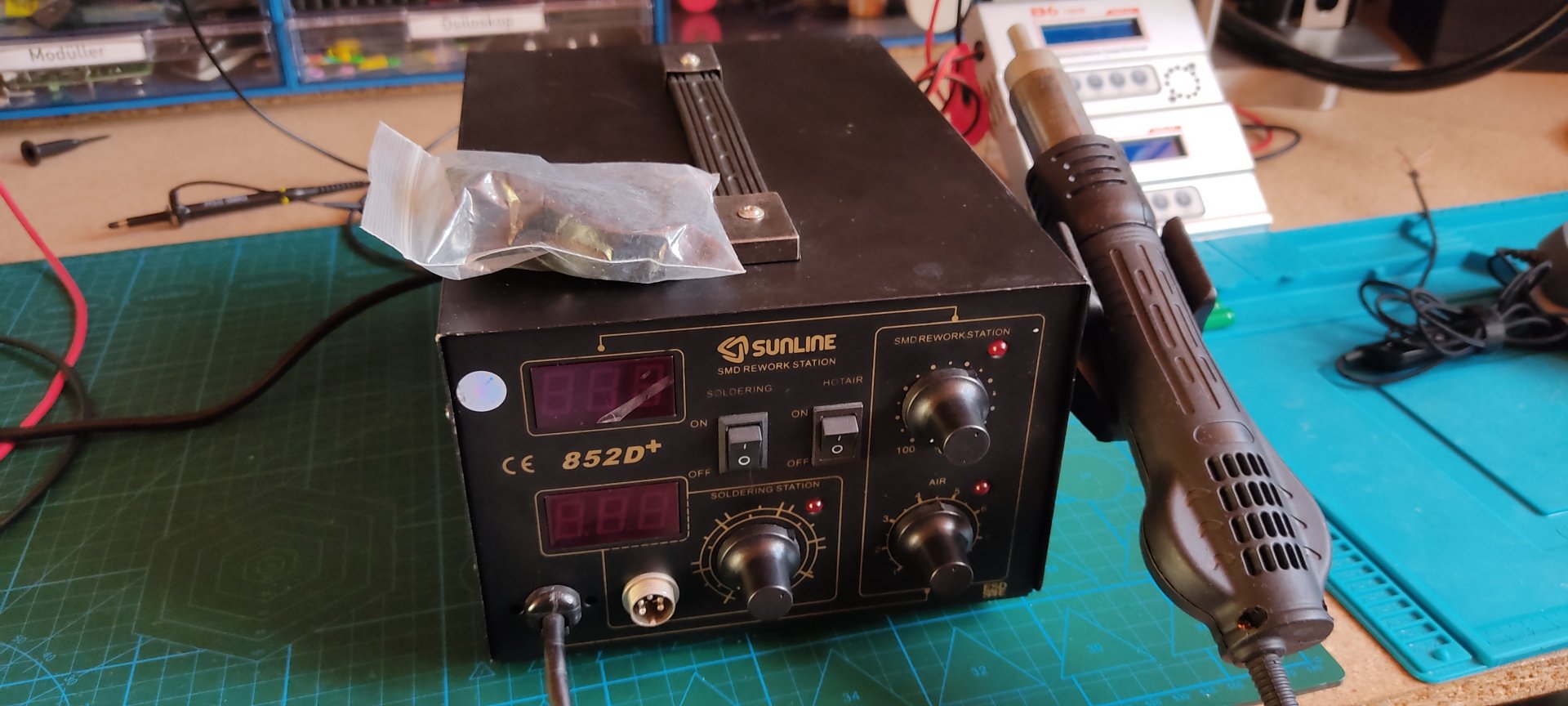

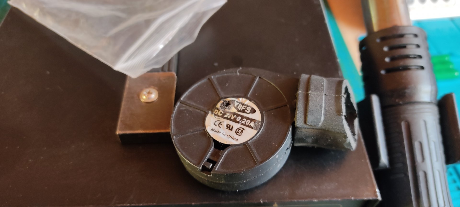

Bende Sunline 852D+ var. Bunu uzun zaman kullandım, kendi sınıfına göre değerlendirdiğimizde herhangi bir şikayetim de olmadı. Daha sonra Quick'ın sıcak havasını alınca boşa çıktı. Şimdi 850D+'nın havyası yok ve sıcak hava kolunun da fanı arızalı. Aslında bunlar da sorunsuzdu 601D yi satarken ona taktım.
Neyse sonuç olarak bu ürünlerin neredeyse tamamı aynı havya ve sıcak hava kolunu kullanıyor. Dolayısıyla bütçen için en uygun olanı alman daha doğru olur.
15984 eklentisine bak15985 eklentisine bak

Diyaframlı mı yoksa fanlı mı? Diyaframı ise iyi mi kötümü bilemem ama illa ki fark olur. Benim tecrübelerim fanlı sıcak hava için geçerli.
Blower tipi sıcak hava tabancası diyor ,sizin dediğinizden fanlı
    42.5 KB · Görüntüleme: 296
Aşağıdaki şekilde bombeli olduğu zaman fan kolun içinde oluyor. Diğer türlü senin paylaştığın gibi düz olanlar, yani blower dediği üfleme işi kutunun içinden yapılıyor.
Bu arada tekrar hatırlatayım, iyi markaların hepsi paylaştığın gibi üfleme yapıyor. Ben bu sınıftaki ürünlerde o tarz kullanmadığım için aldığın ürün iyi ya da kötü diyemem.
soyle yazmıslar
Blower tipi sıcak hava tabancası : Rüzgar, diyafram pompasından daha güçlüdür. (üfleyici 200L/dakikadır, ancak diyafram sadece 24 ~ 28L/dakikadır).
Kutunun içinde yapıyor ama dediğiniz gibi o zmn, öğrenmiş oldum tsk ederim... Class marka kullanmıstım fan kolundan da onun ki galiba bombeliydi, ama boylesini ilk defa tecrübe edicem :)
Fan 'lı veya Pompa motorlu diye açıklanırsa, daha anlaşılır olur.
Fanlı nın gücü azdır uzun ömürlüdür.( fan ses yaparsa yağlanır, fan bozulursa yenisi ucuzdur.
Pompalının hava üfleme gücü fazladır. Pompa arızası durumunda, Parçası bulunmayabilir.
Kullanırken; rezistans kopmalarına engel olmak için, kolu yere düşürmemeye veya hızlıca masaya vurmamaya dikkat edilecek.
