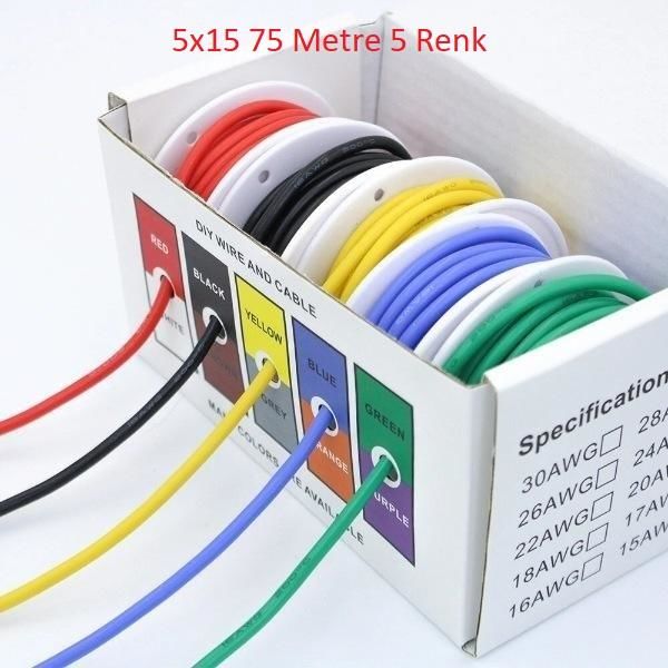

Dupont konnektör yaparken şu kablo kullanılsa nasıl olur?
gereksiz pahalı bence.
size bir tavsiye daha vereyim biraz daha güçlü işler için.
10x0.75 renkli damarlı kablo alıp soyarsanız daha mutlu olursunuz

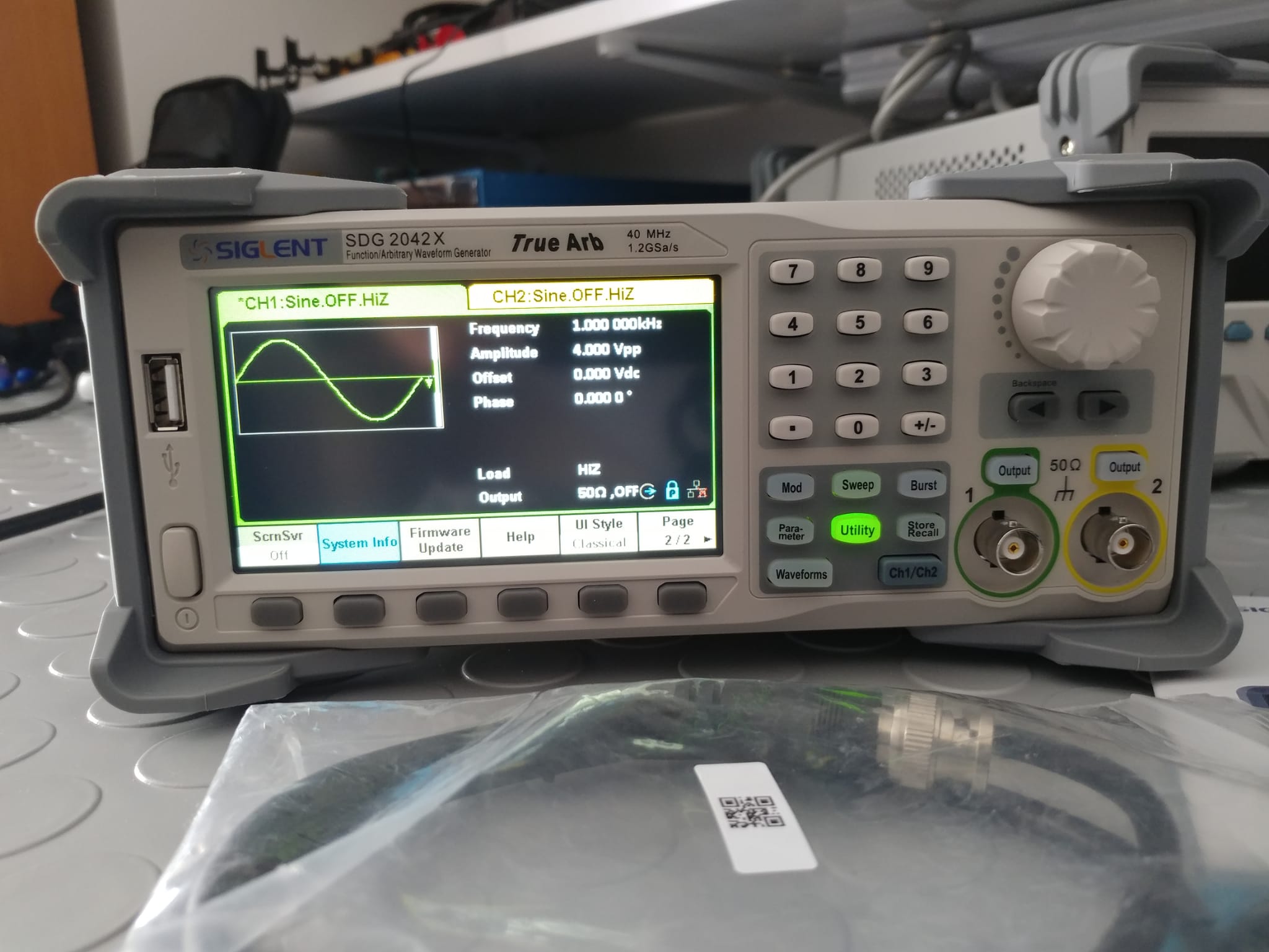

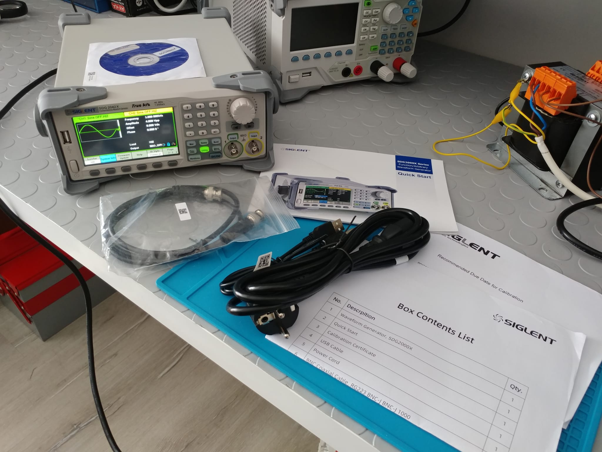

Evet artık osiloskobu öğrenmek için gereken bütün donanım var elinde. Değişik frekans ve genlikte sinyaller üret, osiloskop ile görüntüle, üzerinde ölçümler yap. Sonra DC offset olan sinyaller üret, onları görüntüle. Sinyal ekranda stabil olarak görüntülensin, sağa sola koşturmasın.
Sonra sinyal jeneratörünün iki kanalını kullan. Birisinde 1kHz, diğerinde 2 kHz ürettir. Sonra sinyal jeneratörü iki sinyalin toplamını alsın. Bu toplamı osiloskopta stabil olarak görüntüle.
Bunlar işin temelleri, bunları iyi öğrenirsek diğerlerini öğrenmen daha kolay olur.
