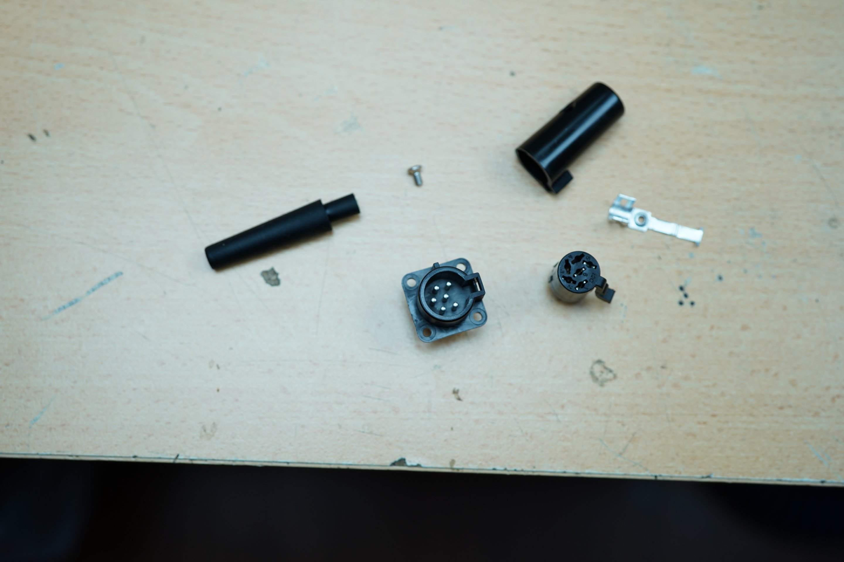

JBC konnektörler çinden geldi. Dişi konnektörü havyanın tutucusuna takmaya çalıştım, uymadı. Sonra konnektör ile beraber gelen erkeğe takmaya çalıştım ona da olmadı :mad: Biraz ikna çalışması yaptıktan sonra birbirlerine uydular.
Forumdaki tartismalarinizdan anladigim kadariyla JBC kendine ozgu konnector yapmis.
Konnectordeki belirsizlikten dolayi disi konnektor haric tum malzemeleri Farnell'den siparis ettim.
Conrad'a havyayi da goturup soracagim. Buldum buldum, bulamadim Conraddan erkek disi herhangi bir takim alip cimbizin konnektorunu sokup degistirecegim.
Sonra bu konnektörler ile bir ara kablo yaptım.
