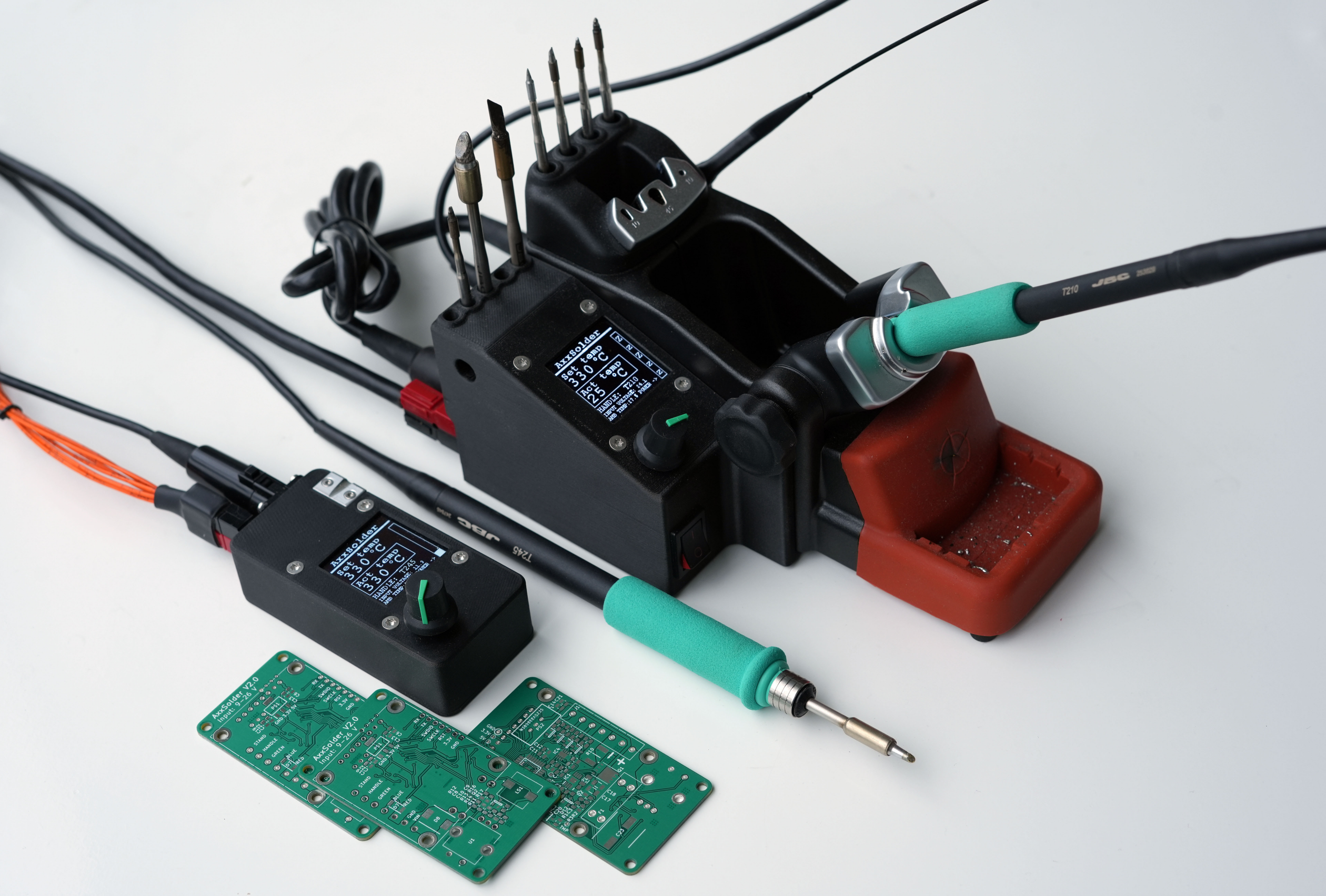

JBC marka saplara kontrol unitesi tasarimi projesi
Bunu ayrı bir konuya taşı bence. Gerçekten çok kapsamlı çalışmış ve her şeyin dokümantasyonunu yapmış.

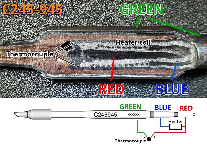

Profesyonel kullanımda fark yaratır JBC uç. 2 saniyede ısınır, ve bunu herhangi bir sıkıntı çıkarmadan binlerce kez yapar. 380 ℃ de kurşunsuz lehim ile çalışırsın çok uzun süre gider. Çok hızlı bir şekilde değiştirilebilir. termokupl uca yakın olduğu için sıcaklığı çok iyi takip eder, böylece ground plane lehimlemeye kalktın mı önce yapışıp sonra çözülmez.

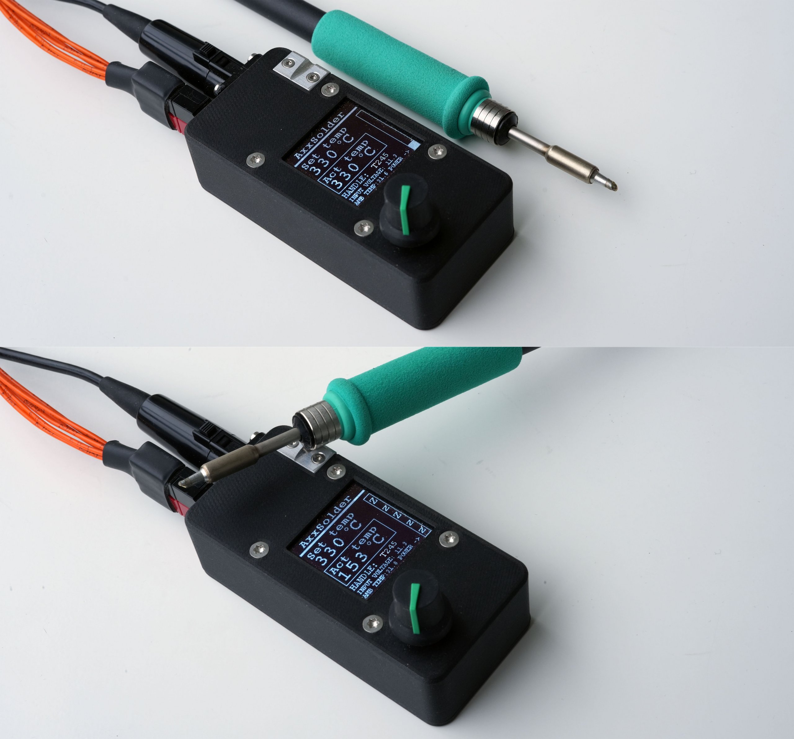

Şurada bitmiş muhteşem bir proje var. Github sayfasında analizleri de mevcut.
Konusunuda eevblog'da açmış.

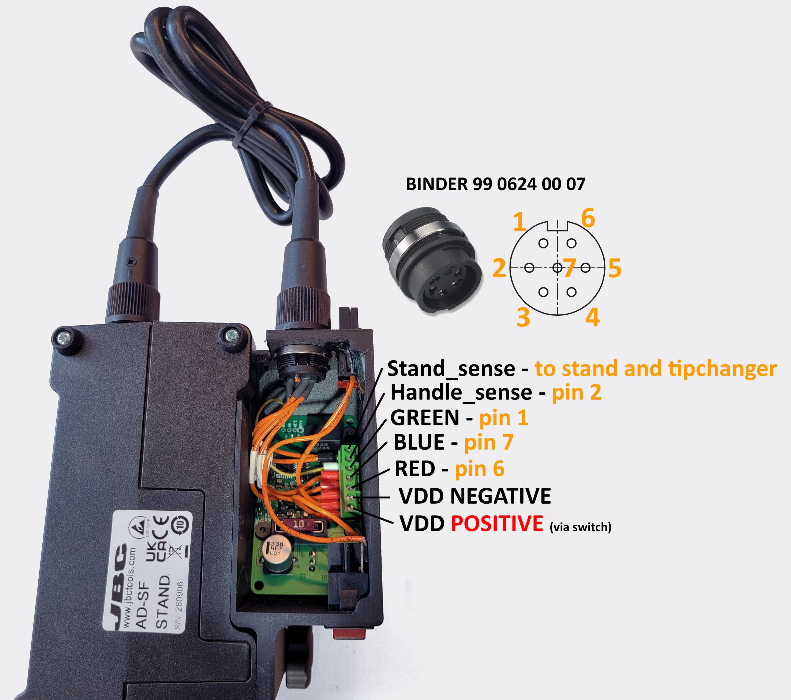

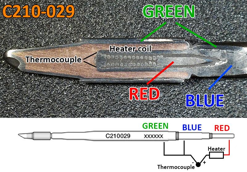

26602 eklentisine bak26603 eklentisine bak26604 eklentisine bak
26605 eklentisine bak26606 eklentisine bak26607 eklentisine bak26608 eklentisine bak26609 eklentisine bak

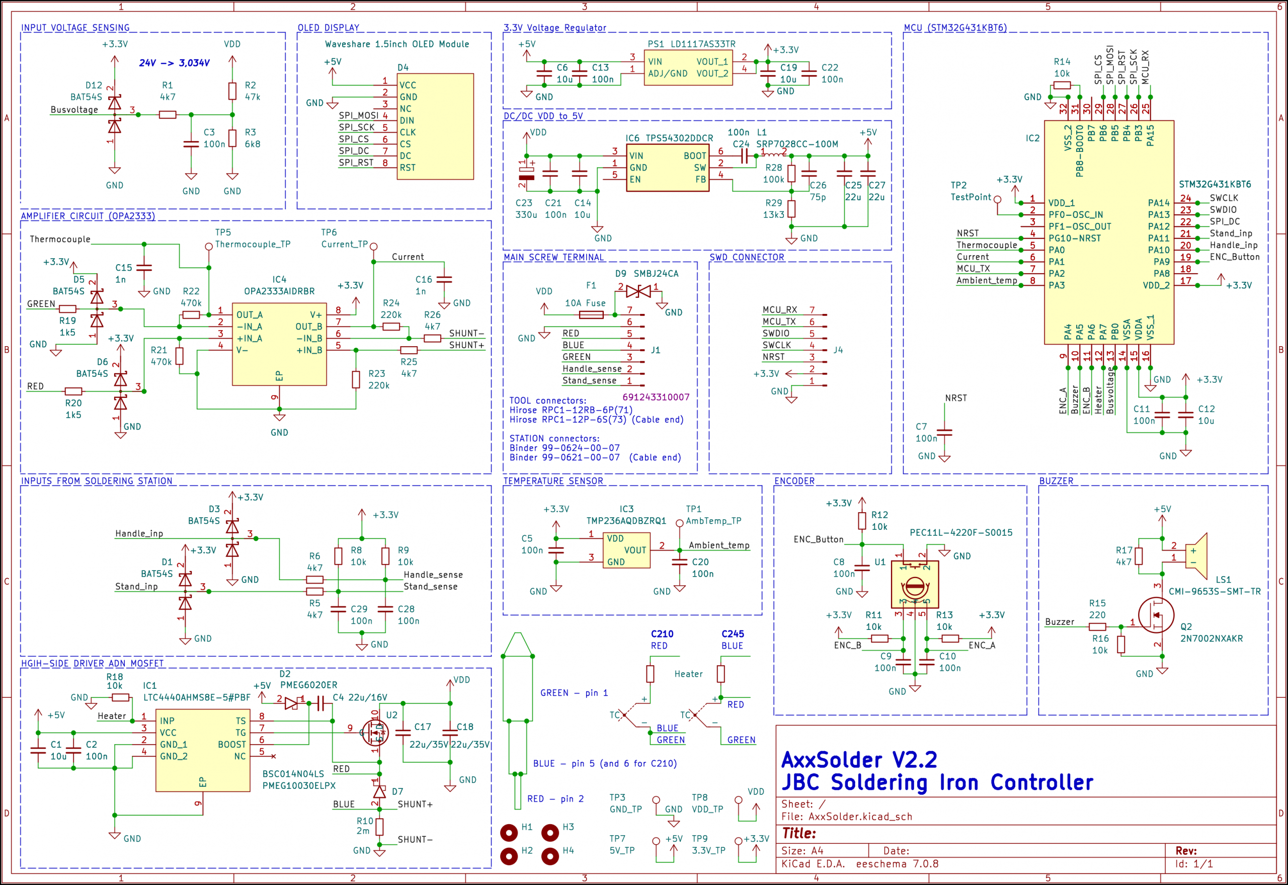

Atılan projenin çalışması için dışarıdan DC besleme gerekli sanırım 24V. Bunu üretmek için bir smps ya da trafo kullanıp doğrultmak lazım. @Mikro Step ise doğrudan bu smps i tasarlayıp paylaşılan tasarımda sadeleştirme yapıyor aslında. Kalan kısımlar benzer şekilde yapılabilir tabiki. Tasarım seçimi tamamen. Yalnız eevblog daki konuda oldukça önemli şeyler tartışmışlar gibi.

Aslında kalan kısmı da sıfırdan biz tasarlamalıyız. Sığ düşünenler hemen "yav adam yapmış işte, al kullan! Senin kendi tasarlayacağın şey için yapacağın masraf bunun 10 katı olur, tekerleği tekrar icat etmeye ne gerek var?" diyecek. Tekerleği tekrar icat etmeye gerek var kardeşim! O tekerleğin çalışma mantığını en ayrıntılı bir şekilde anlamanın tek yolu o. Eğer tekerleği yeniden icat etmezsen, tekerlekçi de sana satış yapmayı bırakırsa, sudan çıkmış balığa dönersin. O yüzden ben bir problemle karşılaştığım zaman mutlaka önce bir süre kendim beyin fırtınası yapıp birkaç olası çözüm senaryosu belirliyorum. Ondan sonra internette araştırma yapıyorum. Amaç kendi kendine, internete bağımlı olmadan da çözüm üretebilme alışkanlığını muhafaza etmek.

Bu projeyi burada paylaşmaktan muradım adamın yaptığını birebir yapmak değil, o kaynaktan faydalanıp kendi özgün versiyonumuzu geliştirmek.

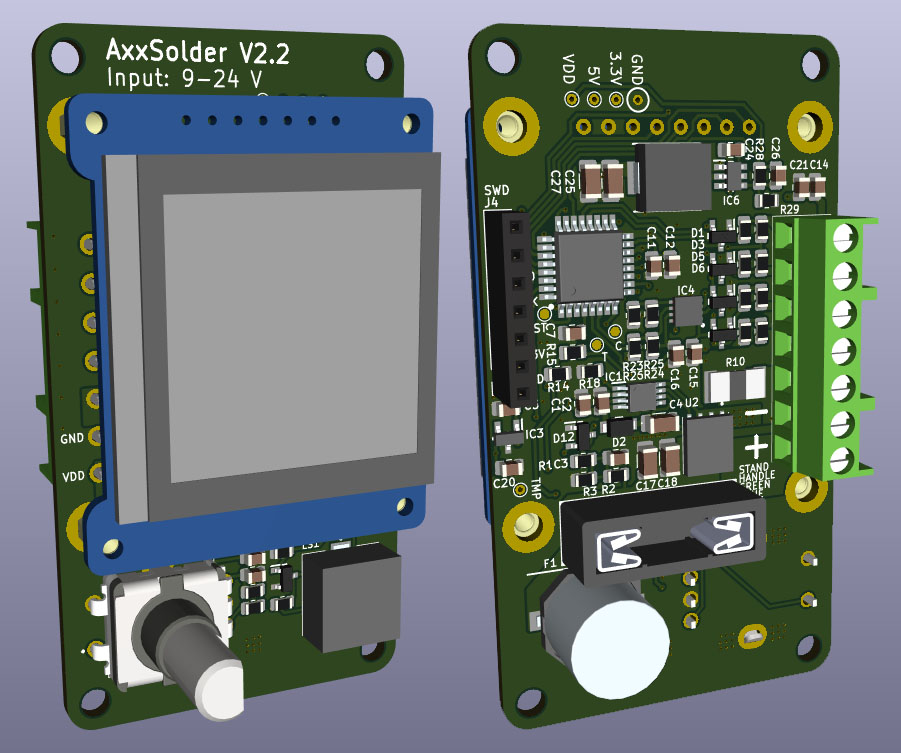

Avrupa ya da amerika da komponent e erişim daha kolay evet ama orada insanlar bu benim ülkemde var mı şeklinde bakmıyor, digikey de mouser da var mı diye bakıyor. Belki başka kıta da olan depodan geliyor ürün ona, bence ülkede stoklu bu işlemci satılmıyor diye moral bozmaya gerek yok. Bahsi geçen yerlerden alışveriş yapabilirsiniz, hemde bu işlemci sahte mi vs gibi sorgulamalara girilmemiş oluyor. Kaldı ki tasarımdaki işlemcinin geliştirme kartını empa satıyor olmalı. Ancak bu tasarımda mcu da kritik bir yük yok, istenilen her işlemci ile çözülebilir bir sorun.
Aynen. Bu tasarımda iki tane kritik teknoloji var. Birincisi termokupl voltajını yükseltmek. Düşük gürültü, düşük offset vs olan bir yükselteç gerekiyor. Diğeri de optimum PID kontrol. Yani uç çok hızlı ısınacak, ama minimum overshoot/undershoot yapacak. Bunların ikisi için de özel bir işlemci seçimi gerekmiyor.

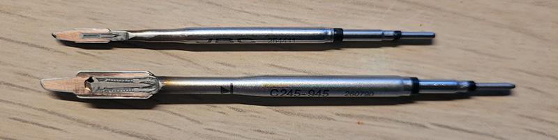

Orjinal uçlar ile yan sanayi arasında illaki fark vardır ama ne oranda hiç tecrübe ettiniz mi ya da duydunuz mu? Benim tercihin ne yöne olduğu belli ama iç rahatlığı amaçlı soruyorum.
orjinal olamayan uçlar genelde pres oluyor,lehim yapılan kafalar sıcaklık değişikliklerine daha geç tepki veriyor.Orjinal uçtan daha uzun süre dayanan kullanılan yan sanayi uçlar bile oluyor. Bazi uçlarda 5 10 derece sapma olabiliyor uzaya gidecek bir cihaz yapacağım demessen kaliteli pahalı yan sanayi kullanılabilir.

projeji görünce yeniden yaptım kabası bitti sade ekrana menü ve set değerlerini yapacağım birde biraz daha ince ayar yapılması gerekiyor set değerine yavaş çıkıyor. Birde eski yaptığımda st7920 lcd kullanmıştım şimdi st7565 lcd kullandım orjinale daha yakın
