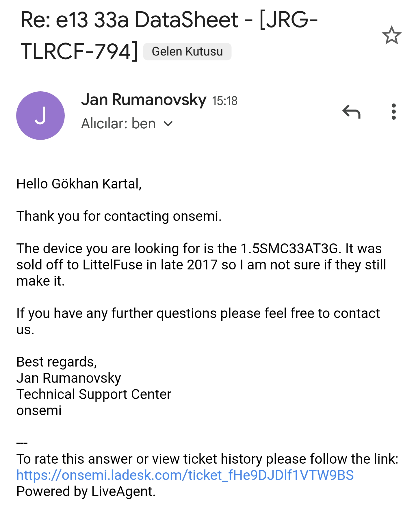

Onsemi den Jan abimiz benim tarzanca ingilizceyi ciddiye alıp çözümledikten sonra mailime dönüş yapmış. Azıcık daha iş yapayım mail üzerine odaklanacağım.
22006 eklentisine bak
Tamam @Endorfin35+ 'in dediği gibi o zaman.

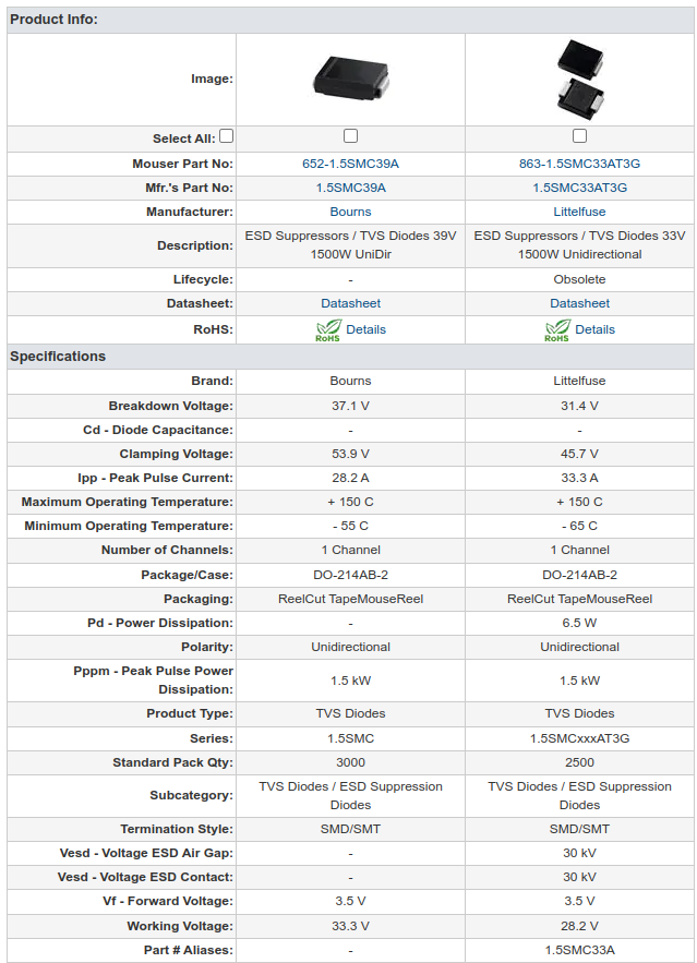

Şuradan kıyaslamasını yapabilirsin. Mouser'ın karşılaştırma özelliğini kullandım.
22009 eklentisine bak
Kıyaslamasını yaptım da aradaki farklar devre çalışmasında engel teşkil eder mi onu kestiremiyorum. En belirgin özellikler, biri 33.3A, 28.2v. Diğeri 28.2A, 33.3v. Yani tam tersi.
Şu SMCJ33A yı da bu karşılaştırmaya ekleyebiliyor musun? Oradaki J neyi ifade ediyor acaba?
Sanırım 1.5SMC39A yı deneyeceğim. Uymazsa 80TL bana zarar yazar :)

Onsemi orjinalinde AT3G gibi bir uzantı var. Octopart'ın web sitesinde bunun tek yönlü olduğu söyleniyor.
