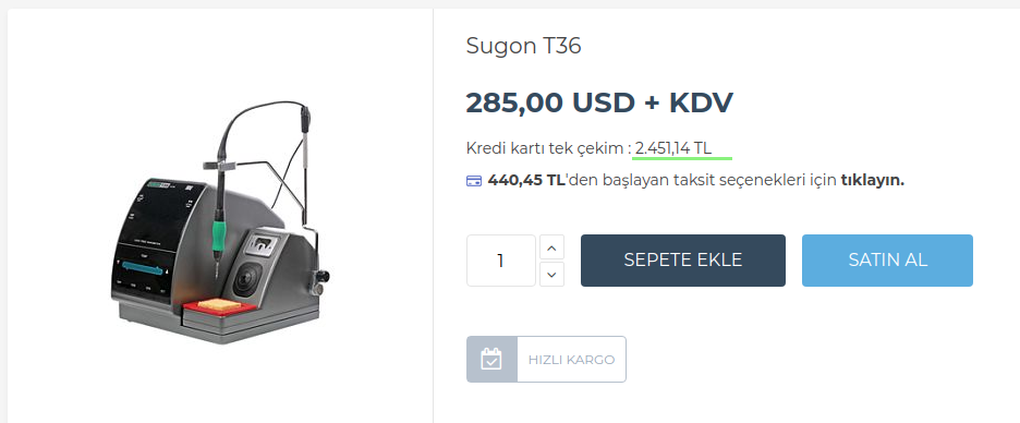

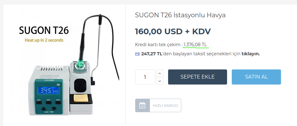

Sugon diye bir firma çıktı son zamanlarda havya üfleme havya güç kaynağı vs bir çok alandalar ürettikleri kalem havyalarına jbc nin ucları uyumlu bir göz atın tercih eden sayısı çok

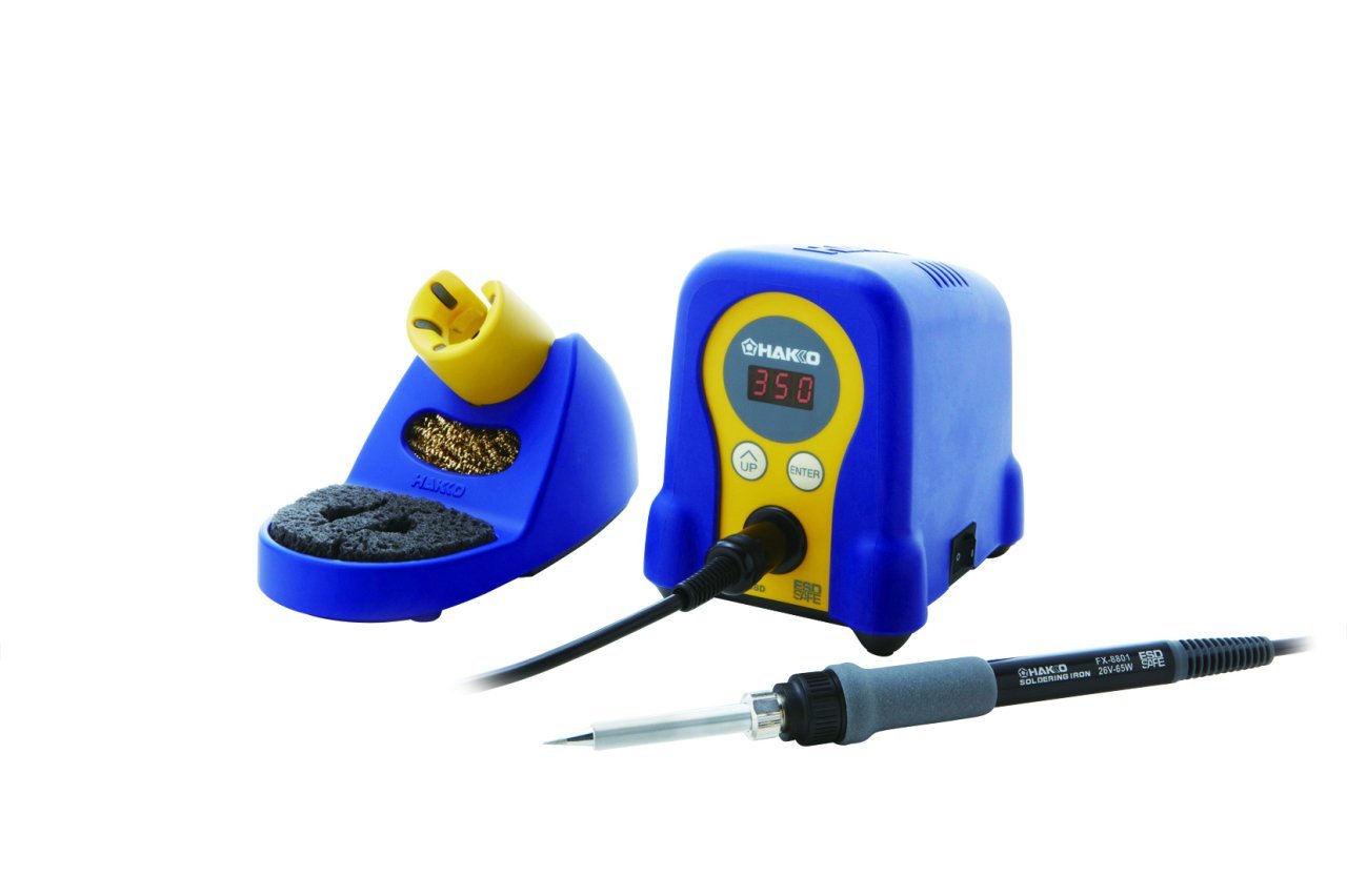

Yanlız jbc taklitleri pahalı sugon'un. Onun yerine Hakko FX-888D ve orjinal hakko uç alınabilir.
Piyasadaki en uygun fiyatları aşağıdaki gibi. Ertel GSM fiyatları bunlar. Başka yerlerde 300-500 TL bazen daha fazla fiyat farkı var. Mesela perpada T36 330TL. Dediğin gibi deneyip görmek lazım ama bu fiyata büyük risk olur bence. Hakko gibi garanti bir istasyon varken böyle bir riske girmek pek makul değil.

Sugon 2450 TL demiş. Ben orijinalini buna yakın bir fiyata aldım. Bunu almanın mantığı nedir ki. JBC Türkiye Resmi distribütörü olan C3 Teknoloji ise şu an 3250 TL fiyat vermiş. Piyasada 3000 altı bir fiyata da orijinal JBC bulunur... Niye çakmasını 2450 TL'ye almalı? Dediğin gibi riske girmeye hiç gerek yok. Orijinal Hakko 1450'e Resmi Distiribütörde bulunuyor.
