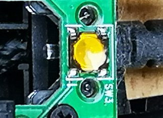

Tam da işlerimin yoğun olduğu bir sırada, Windows bilgisayar'da kullandığım Logitech G502 fare saçmalamaya başladı. Ben basmadığım halde tekerlek butonu basılıyor, bastığım zaman basılmıyor vs, kahretti beni.
İçi açılmasın diye farenin altındaki yumuşak yastıkların altına gizlemişler vidaları, bütün yastıkları yırttım attım ve içini açtım Basınçlı hava ile içerideki bütün tozları kılları vs temizledim.
Sonra tekerlek mekanizmasını çıkardım ve oradaki bütün yaratıkları da temizledim.
Bu farelerin tamiri kolay. Malzeme kaliteleri fena değil. Parçaları bir şekilde bulunabiliyor. Bilerek aldıysanız iyi etmişsiniz.
Farede 32 bitlik ARM işlemci kullanılmış, hayret. Tekerleğin etrafında da enkoder olarak kullanılan ışık kaynağı ve fotodiyot görülebiliyor.
Tekerlek butonunun çalışma prensibi, butonun üç ayak üzerine monte edilmiş olması. Her ayağın altında bir puş buton var ve tekerleği basınca bunlarında birisi veya birkaç tanesine basılmış oluyor. Ayrıntılı inceleyince, sağda görülen ve tekerleğin burun tarafındaki puş butonun ezildiği görüyor (sarı renkli ve altında SW3 yazıyor). Bu standart bir puş buton değil. Membranlı bir buton. Bu buton ezildiği için sürekli basıldı/basılmadı modları arasında değişiyor. Basılmadığı zaman da tekerleğe basınca arkadaki butonların aktive olması için daha fazla güç gerekiyor.

Zamanında iki tane almıştım. Makro tanımlama özelliği olan bir fare lazım olmuştu o nedenle bunu almıştım. Bunun membran push butonu piyasada bulunur mu acaba? Şimdilik bunu bir kenara kaldıracağım, yedeği var onu kullanmaya başladım.
Eğer membran buton bulunamazsa, bunda kaliteli Omron switchler var bol miktarda, onları söküp gerisini atarım herhalde.
Bende vardır. Piyasa da bulunur. Bulunmazsa bile yerine ince tip buton uydurulur.

Bahsettiğiniz buton bu mu? Bizde vardır

Aynen. Artık nasıl bastıysam butonu perişam etmişim. Windows'da CadStar diye bir programda ürünlerin şemalarını ve PCB'lerini incelemem gerekiyor. Bunu yaparken de çok gergin oluyorum çünkü CadStar kadar tuhaf kullanım şekilleri olan başka bir program görmedim. Eğer yedek birkaç tane varsa özelden adresi yazayım gönderebilrsen çok sevinirim.

Alçak olanın da çeşitleri var. Söküp tam olarak ölçmem gerekecek, yoksa yerine uymaz.
Resmi mikroskopta çektim. Resimdekiler uygunsa göndereyim.
