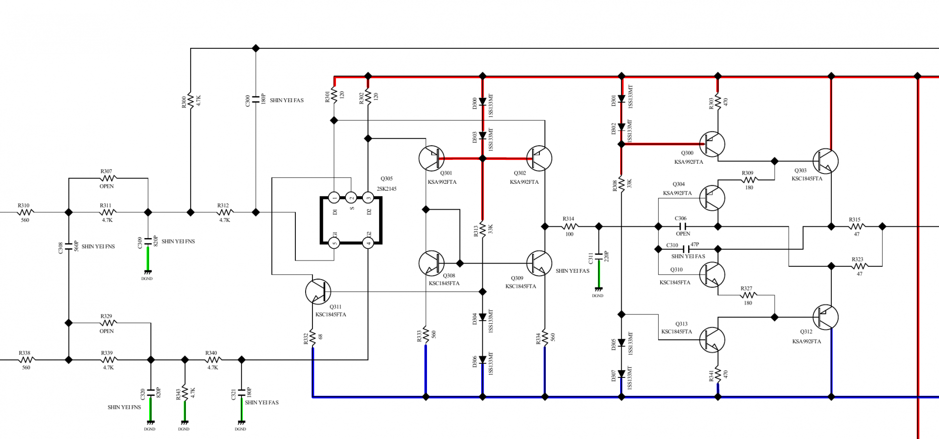

Diğer transistör ve diyotlar iki kanal arasında karşılaştırmalı ölçüm yapılırsa neyin bozuk olduğu ortaya çıkar.
Bu arada sağlam kanaldaki Jfet bozuk kanala takınca bozuldu mu? Eski yerine alınca sağlam kanal yine çalıştı mı acaba?

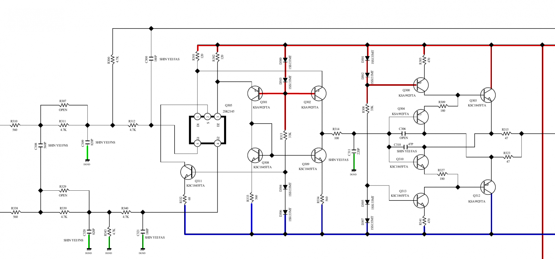

Karşılaştırmalı ölçüm sonucunda zaten JFET'e odaklandım, orada ölçümler farklı. Ama DCA55 JFET'in sağlam olduğunu düşünüyor.
Yukarıda belirtmiştim. JFET'ler yer değişince bozuk kanal aynı şekilde bozuk kaldı, sağlam kanal bozuldu.
Çalışmayan kanaldaki 2SK2145'i söktüm ve DCA55 ile ölçtüm. Bir arıza vermedi. Ama iki kanaldaki 2SK2145 leri yer değiştirince sağlam kanal bozuluyor, bozuk olan kanal aynı şekilde bozuk olmaya devam ediyor.

Sağlam kanal bozulunca çıkıştan pozitif offset olan sinyal çıkıyor. Bozuk olan kanaldan negatif offset olan voltaj çıkıyordu.

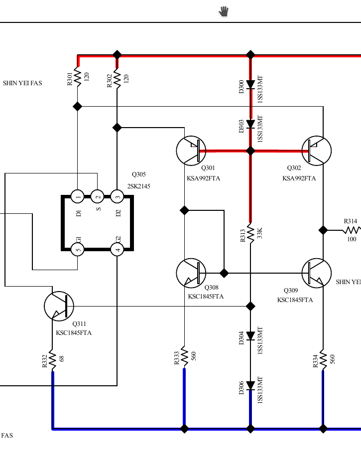

Çalışmayan devrede Q305 eşleştirilmiş JFET gate'lerinden birisi ortalama -5 V civarında diğeri +1V civarında. yüzüyor. Çalışan devrede her iki gate de +1V civarında. Herhalde sorun bunda.

Devreden optik sinyali ayırdım ve multimetre ile DC çalışma noktasını kıyasladım iki kanalın. Tek tek transistörlerin üzerinde ölçümler yaptım. Devrenin şurasına odaklandım: Çalışan devrede 2SK2145 in 1 numarasında 11.55 V gibi bir voltaj var. Çalışmayan devrede o noktada 12.08 V var. Doğrudan besleme voltajına bakıyorum, o da 12.08V gibi. Hmm, o zaman Q302 hiç iletime geçmiyor diye düşündüm. Sonra Q302 nin baz emitterine baktım, 1.2 V var. Q302 nin kollektör emitterine baktım, 12 V dan fazla bir voltaj var. Hah dedim, tamam. Bu transistör iletime geçmesi gerekiyorken geçmiyor.
Hemen söktüm transistörü ve DCA55 ile ölçtüm. SAĞLAM dedi :kizgin1: İyice tepem attı. Bu DCA55 mi yanlış ölçüyor diye düşünüp multimetre ile sağlamlık kontrolü yaptım. Sağlam çıktı ... Ulan baz emitter arasında 1.2 küsür volt olan transistör nasıl iletime geçmez?
Tam hüsran, transistörü tekrar yerine lehimledim, bağladım tekrar konnektörleri ve transistörlerin voltajlarını teker teker ölçmeye devam edecektim. Dedim hadi şu Q302 yi tekrar ölçeyim. Bir de ne göreyim ... Baz emitter arasında 0.596 V var ve transistör de iletime geçmiş. 2SK2145 in 1 numarasına baktım 11.55 V var. Hemen optik çıkışı bağladım ve kanal çıkışına baktım, tertemiz, DC offsetsiz AC sinyal var ...
Demekki bir şekilde bu transistörün lehimleri kötüleşmiş, soğuk lehim veya başka türlü bir temassızlık vardı. Düşündüm, acaba bütün lehimleri elden geçirsemmi diye, ama vazgeçtim. Hazır çalışmaya başladı, daha fazla kurcalayıp risk yaratmaya gerek yok.
Hatta buraya yazmadım ama, bundan önce bir hüsran daha yaşadım. Kanalların girişlerindeki voltajlara bakıyorum. Bütün girişlerde 2.43 VAC var, sadece R310 dan sonra 1.73 VAC var. Şemaya baktım, oralarda 560 Ohm dirençler var. Kartı kontrol ettim, üç tane "561" yazan SMD direnci teyit ettim. Ama R310 a baktım, onun üzerinde "195" yazıyor. "Vay adi herifler, yanlış direnç takmışlar, 560 Ohm yerine 1.9 MΩ takmışlar" diye bunların iyice kulakların çınlattım.
Hemen gittim direnci söktüm. Ölçtüm ve 560 Ohm çıktı ... Meğer direnci tepesi üstü lehimlemişler, kartı 180 derece çevirip bakınca, "195" yazısı "561" haline geliyor :temkinli1: El altında bir çekiç falan olsaydı indirmiştim kartın tepesine ...
