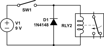

Selam arkadaşlarım Bu devreden yaptım Tek olarak sorunsuz çalışıyor lakin 2 adet veya uç adet olduğunda 1 nolu butona bastığımda 2 veya üç nolu rolede açılıyor ne yaptıysa nafile 3 nolu butona bastığımda ise 1 nolu açıksa kapanıyor kapalıysa açılıyor sorun ne den olur her yöntemi denedim malaesef bulamadım güç kaynağım 5 amper 12 volt 6 buton ve 6 role bağlayacağım bir devre önerirmisiniz

Röleye diyot eklemelisin şu şekilde:
Muhtemelen sorun çözülür, devam ederse ufak bir de kondansatör eklenebilir.
denedim ustadım lakin aynı 3 ayrı devreyi çalıştırmaya çalışıyorum
