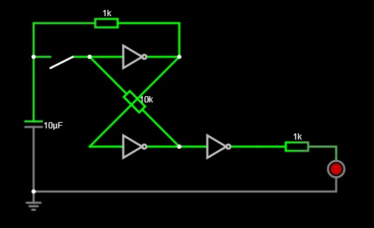

Tek Butonla On-Off Devresi
Çalışıyor aslında. Fakat yeteri kadar beklemiyorsun. Kondansatörün dolmasını beklemediğin için çalışmıyor zannediyorsun. Kondansatöre olan akış durduğunda anahtara tekrar bas.
Çok bekliyor.
Başka bir tane buldum. Onu denedim çalıştı.
https://tinyurl.com/ywww8q8v
çıkışı pnp ile denemedim. Emiter çıkışlı olunca voltaj düştü. :)
