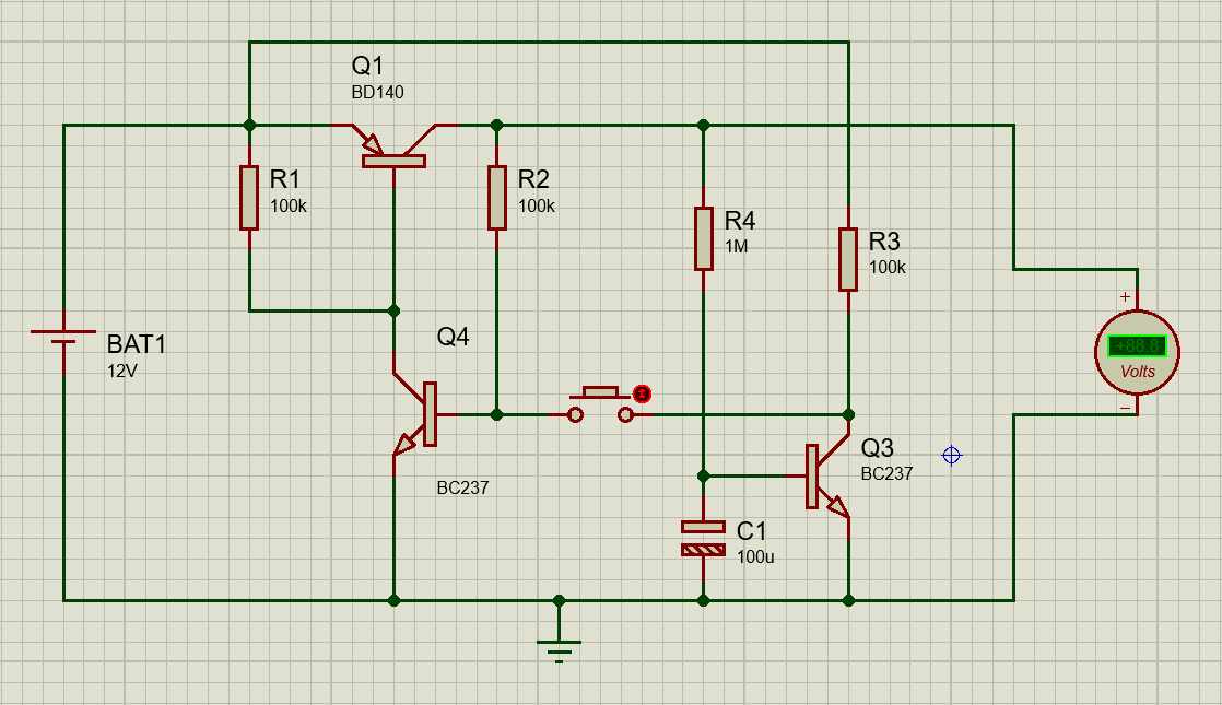

Tek buton ile on-off devresi. Bir basıyorsun açılıyor, bir basıyorsun kapanıyor...
Her ne kadar orjinalinde çalışsa da sanırım proteusun saçmalamasından kaynaklı simule edemedim.
Sanırım güç kaynağı yaparken di bayağı uğraşıp yapamamıştım devreyi. Bu gün karşıma çıktı.

İyi akşamlar foruma bugün üye oldum.Hobby olarak elektronikle uğraşıyorum.Bu devreye ihtiyacım vardı denedim bir türlü başaramadım.Daha ilk etapta başarısız oldum .Küçük bir led yakmak istedim.ilk aşamada c327 transistör kullandım butona bastım yandı elimi çektim söndü.Daha sonra videoda gösterildiği şekilde 2N222 transistörle mühürlemeye çalıştım fakat devre butona basmadan sürekli yanık kaldı ne yaptıysam olmadı.Hatta 2N222 transistörün beyz bacağına elektrik akımı yokken elim değdirdiğimde bişe ışık yandı bir türlü anlamadım .Yük düşük güçte olduğu için bu transistörleri kullandım.

Aşağıdaki linkteki devreyi yapıp test ettim ben. Sorunsuz çalışıyor.
Bunu deneyebilirsin.
Gerçek devrede bu kadar sorunsuz çalışmaz muhtemelen. Bu flip flopun ilk güç verildiğinde durumu belirsizdir. Belki imalattan kaynaklı olarak hep belli bir duruma gelebilir, ama bunun garantisi yok. O yüzden bir de R pinine bir "reset devresi" koyup her enerji verildiğinde Q çıkışının 0 olduğunu garantilemek lazım. Yoksa güç kaynağının fişini prize takarsın, bir gün güç kaynağı açılır, ertesi gün aynı şeyi yaptığında açılmaz, butona basıp açman gerekir.
Merhaba, evet reset devresi de var. Çalışır projenin videoları linktedir.
